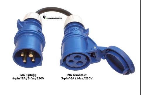

Vanlig stickpropp Shuko kommer inte funka med din svenska laddare.

Det kan göra det på vissa ställen, men räkna inte med det.Kilowatt skrev:Vanlig stickpropp Shuko kommer inte funka med din svenska laddare.

Ja, du har rätt - här och där kan det funka (av någon outgrundlig anledning)Teslaspolen skrev:Det kan göra det på vissa ställen, men räkna inte med det.Kilowatt skrev:Vanlig stickpropp Shuko kommer inte funka med din svenska laddare.
Trefasuttag är inte helt ovanliga så att ta med en sådan adapter är inte fel.

Anledningen att det fungerar på vissa ställen är att man ofta bygger nytt med samma jordsystem som i Sverige (TN-koppling). Det är i samma områden man kan hitta den typ av trefaskontakt vi har i Sverige också.Kilowatt skrev:Ja, du har rätt - här och där kan det funka (av någon outgrundlig anledning)Teslaspolen skrev:Det kan göra det på vissa ställen, men räkna inte med det.Kilowatt skrev:Vanlig stickpropp Shuko kommer inte funka med din svenska laddare.

Ett år gammal tråd... Dock kan man inte bara vända shukon i Norge - svensk UMC funkar inte med norges IT nät hur man än vänder och vrider, men väl där de har nolla i systemet...Tjell skrev:Bomsellskap: jag tror Fjellinjen är störst men de strular med i stort sett allt.

Kan ha fel här, men om det finns en passande röd kontakt borde nötet vara ett TN nät, vilket bör funka.
Mina svenska blå adaptrar passar inte i norska blå adaptrar där jag brukar vara, norsk trefas verkar också ha en annan, blå, kontakt. Finns säkert fler varianter på detta ...

Om det finns trefas så är systemet samma som i Sverige, dvs TN. Finns bara blå så är det samma problem och då får man köpa/låna norsk UMC, alternativt köpa tredjepart, vi köpte till exempel en ELON, ELements Of Norway med både schuko och 16A CEE adapter på.HelectriC skrev:är det samma problem om man har blå eller röd handske på UMC? att den ändå inte funkar i Norge? eller gäller det bara schukokontakten?Gustafsson skrev:Ett år gammal tråd... Dock kan man inte bara vända shukon i Norge - svensk UMC funkar inte med norges IT nät hur man än vänder och vrider, men väl där de har nolla i systemet...Tjell skrev:Bomsellskap: jag tror Fjellinjen är störst men de strular med i stort sett allt.

Trefas är alltid röd, enfas är alltid blå.

I Sverige, ja. Men INTE i Norge. Sorry. Här är det VM i förvirring ....Teslaspolen skrev:

Va? Den där har jag aldrig sett eller hört talas om faktiskt. Jag tar tillbaks allt jag sagt och hävdar raka motsatsen!gellerstam skrev:I Sverige, ja. Men INTE i Norge. Sorry. Här är det VM i förvirring ....Teslaspolen skrev:
