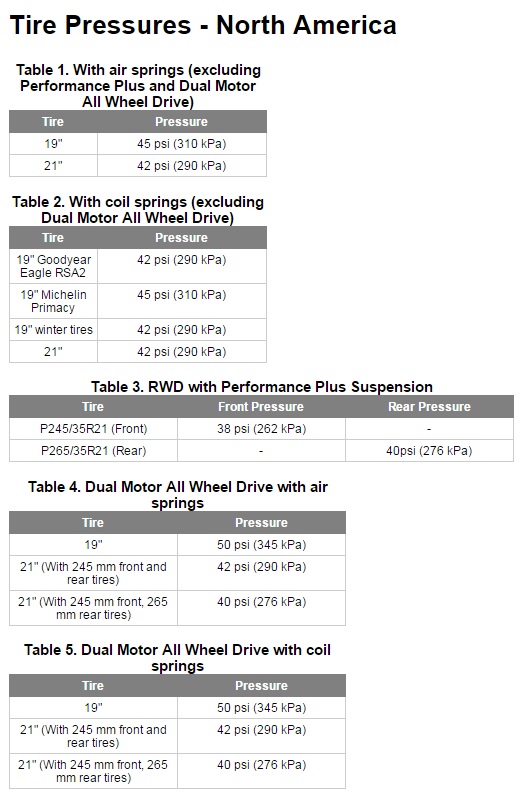

hittade denna, men haft länge så kanske finns nyare

Tack 12man!
Då kanske jag inte ligger så fel ändå....

Intressant tråd här
https://teslamotorsclub.com/tmc/threads ... res.46585/

2,9 är vad Tesla rekommenderar för 21” såvitt jag vet och det är vad de fyllde i mina när jag fick dem monterade. Fast enligt tabellen ovan skulle jag ha 2,76, intressant.

Intressant. Betydligt mer komplicerat än jag förväntade mig. Olika tryck på samma dimension beroende på däckfabrikat, fjädringstyp och 2 eller 4 hjulsdrift.
Tabel 4 och 5:
Varför sänka trycket i framhjulen för att bakhjulen är bredare?

De rekommenderar 3,1 bar om man har 19". Iaf gjorde de det för min bil. Aldrig hört talas om att de rekommenderat så lågt som 2,6.
Tabell 3 i detta inlägg:
http://teslaclubsweden.se/forum/viewtop ... 34#p176094

Jag litar inte på den tabellen alls. Det är en hel del där som jag vet inte stämmer. T. ex. skulle min bil enligt tabellen haft rekommenderat tryck på 3,45 bar men det hade den inte. Det kan ju hända att den stämmer för Nordamerika, men definitivt inte här.
