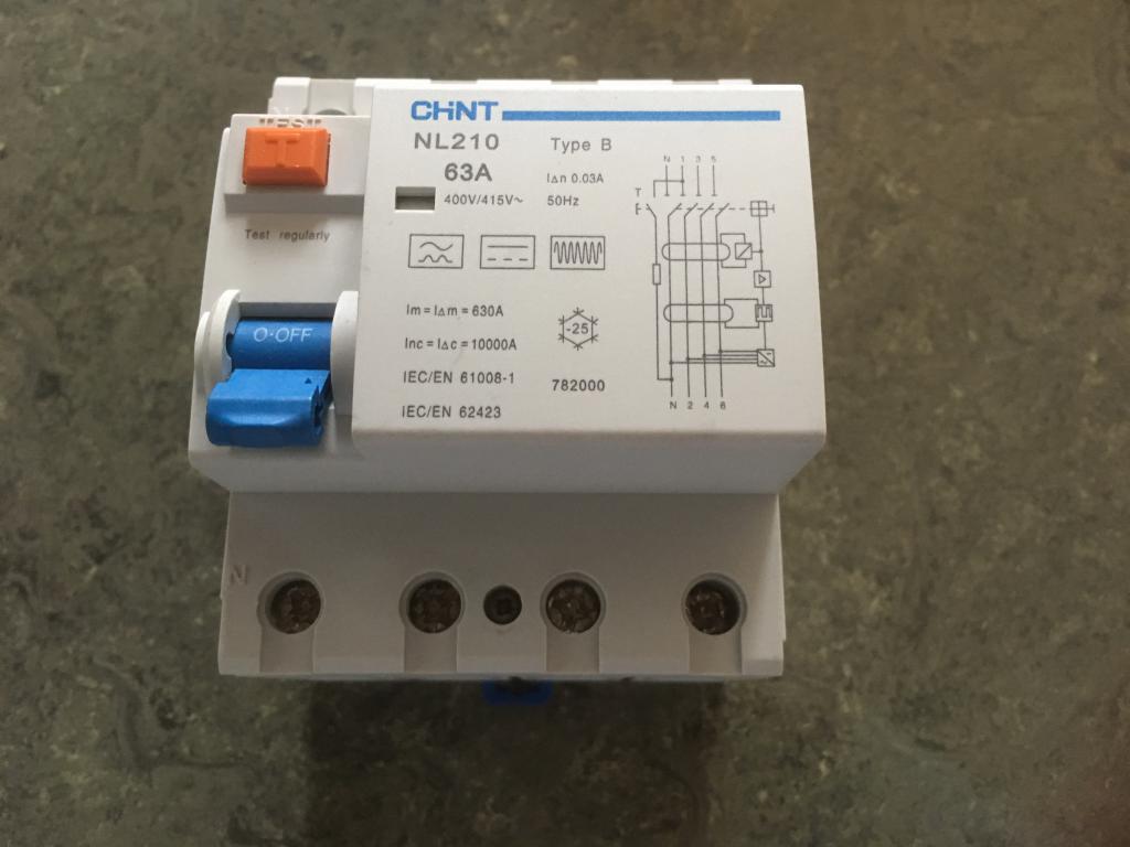

Som har påpekats i andra trådar på forumet är priserna för jordfelsbrytare typ B tämligen höga. Typ B lämpar sig bättre för anläggningar som innehåller likströmskomponenter, tex elbilsladdning. Jag beställde en dylik jordfelsbrytare från elbilsgrossisten.no. Den kom idag med FedEx. Pris hemma blev 1831. Till detta kan det varefter tillkomma moms, det beror lite på hur vaken tullen är, i så fall blir det runt 2290, ändå betydligt billigare än vad man kan hitta i Sverige.
