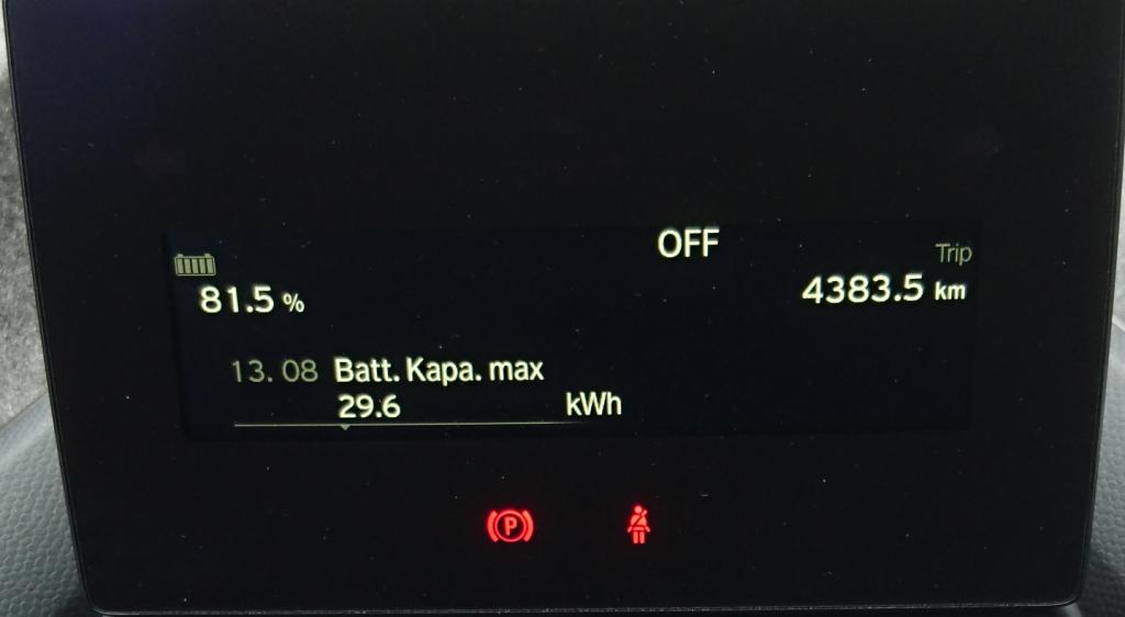

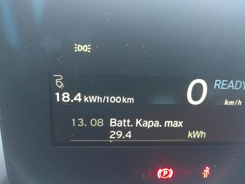

Gört! Allt sköts via knappen på vänstra sidan av den lilla displayen bakom ratten (du vet, den som nollställer trippmätaren). Håll in den en längre stund (kanske 10-20 sekunder), så dyker menyn upp i displayen. Du scrollar i menyn genom korta tryck, vill du gå in djupare i menyn håller du in knappen en längre stund till dess att en undermeny dyker upp.
Du kan låsa upp några ytterligare menyer genom att gå till ”Unlocking” och ange summan av de 5 sista siffrorna i din VIN (tror du hittar den om du tittar utifrån genom vindrutan i nedre hörnet vid förarsidan, annars kolla registreringsbeviset). Alltså XX11111 blir 1+1+1+1+1 =5.
Det finns en mängd olika saker att titta på men det jag tycker kan vara av värde är:
Batt. Kapa. Max. Vissa hävdar att man kan se batteriets användbara kapacitet här, och därmed hålla reda på eventuell degradering. BMW anger att 18.8kWh av batteriet i mitt 22kWh batteri skall vara tillgängligt. Sedan skall tydligen ytterligare kapacitet låsts upp av BMW via mjukvaruuppgraderingar efter att man upptäckt att man inte behöver fullt så mycket marginal. Min brukar iaf pendla mellan 19,3-19,5 kWh, ungefär som för de flesta andra på nätet. Om du har det nya, större, batteriet vore det intressant att höra vad du får för värde. BMW säger väl själva att ca 27 av 33kWh skall vara tillgängligt. Har för mig att Björn Nyland fick fram en högre siffra när han räknade på det i sin recension av bilen, men jag kan ha fel. Det verkar iaf vara en väl tilltagen marginal om 6 kWh buffert stämmer.
Batt. Ladung. Om du vill se batteriets laddning i kWh istf % som du hittar i vanliga menyn.
Batterietemp. Precis vad du tror att det är

Nu så! Max kapa är 29.4 kWh i min 4 månader gamla i3:a. Alltså 89% av 33kWh. Någon annan som kan visa upp sina siffror?

Tack för att ni kollade! Då verkar det som att BMW fortsätter med ungefär samma storlek (relativt sett) på bufferten. Undrar bara varför de själva anger en lägre officiell siffra för den tillgängliga kapaciteten?
