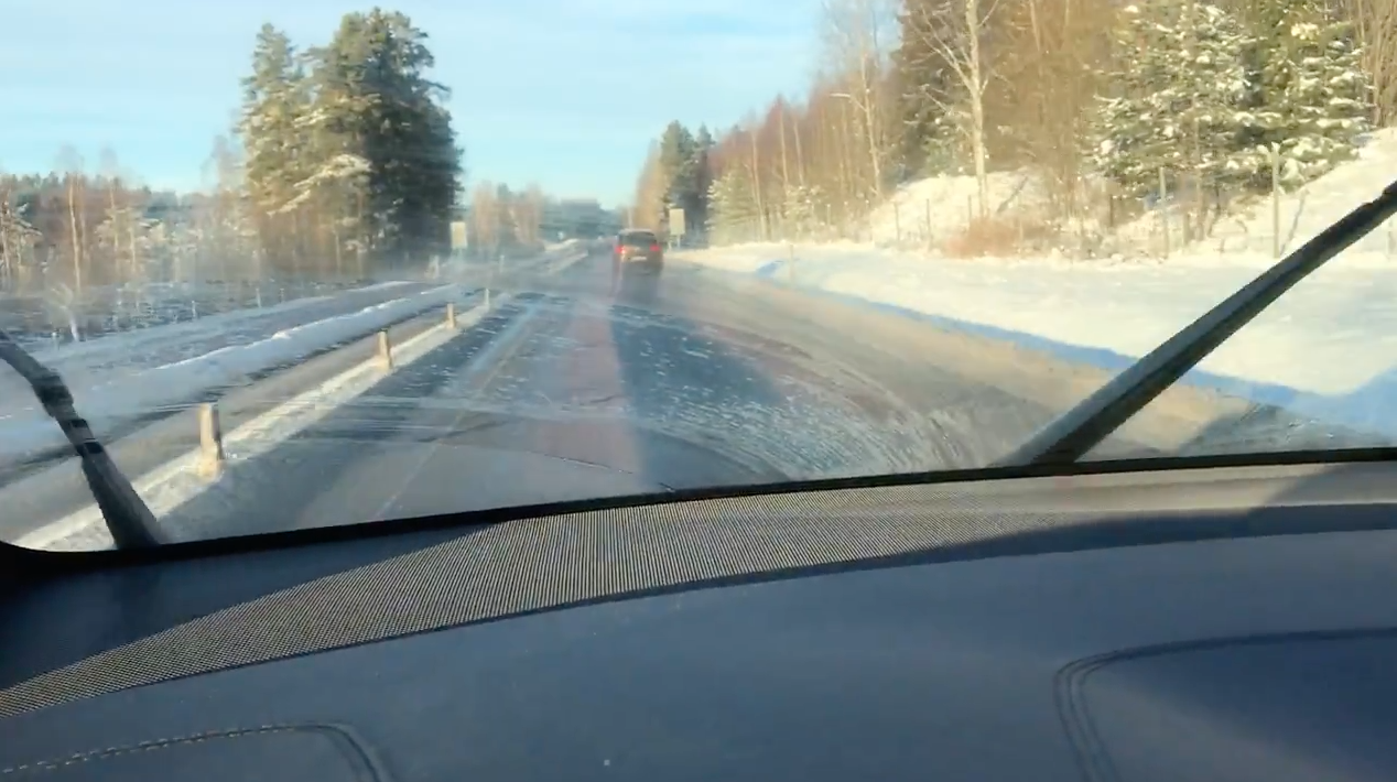

Har haft min bil inne på service, bad dom kolla på mina vindrutetorkare. Men dom är visst vara "as designed". Ta en titt på videon, och bedöm själva. Dessa test har jag själv gjort:
- Var bladet smutsigt? Nej, rengjorde det ändå extra mycket, och körde vidare, samma suveräna funktion.
- Har jag slut spolarvätska? Nej, just topped up.
- Är det bladet som är dåligt? Nej, testade genom att applicera vatten manuellt, och då gjorde den rent rutan.
Min slutsats är att spolarvätskan inte distribueras korrekt...
Video: https://goo.gl/photos/hGcGBoY73TNBiwSY7

Jag är missnöjd med mina och dom funkar oändligt mycket bättre än de på filmen. Skicka in den på SC igen.

Om det regnar nog mycket så funkar mina faktiskt bra :)

Samma problem. Noterar att distributionen är som sämst i motorvägsfart men blir lite bättre när det går långsammare. Har min inne på SC just nu och har bett dem kolla på det men fick också svaret att det är ett designproblem.
Vore ju också roligt om de någon gång kunde aktivera regnsensorfunktionen på AP2...

Yes, funkar bättre i lägre hastigheter. Men det är rätt jobbigt att måste stanna på motorvägen var 10:e minut för att få bort saltbeläggningen :)
Har en polare som har en Jaguar där spolarvätskan också kommer från bladet. Där har dom varit så smarta att all vätska kommer längst ner, och dom låter naturlagarna föra vätskan nerifrån och upp... Funkar kanonbra...

Då borde det vara enkelt att bara täppa till de övre hålen på Teslans torkare, så är problemet löst???

Ingen dum idé :) Ska testa det efter jag får tillbaka den från SC :)

Applicerar du spolarvätska hela tiden i videon? Svårt att se... För mig funkar de OK (avsevärt bättre än dina), men jag tycker man får "pumpa" spolarvätska ganska länge.
