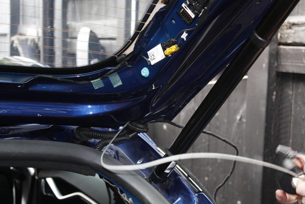

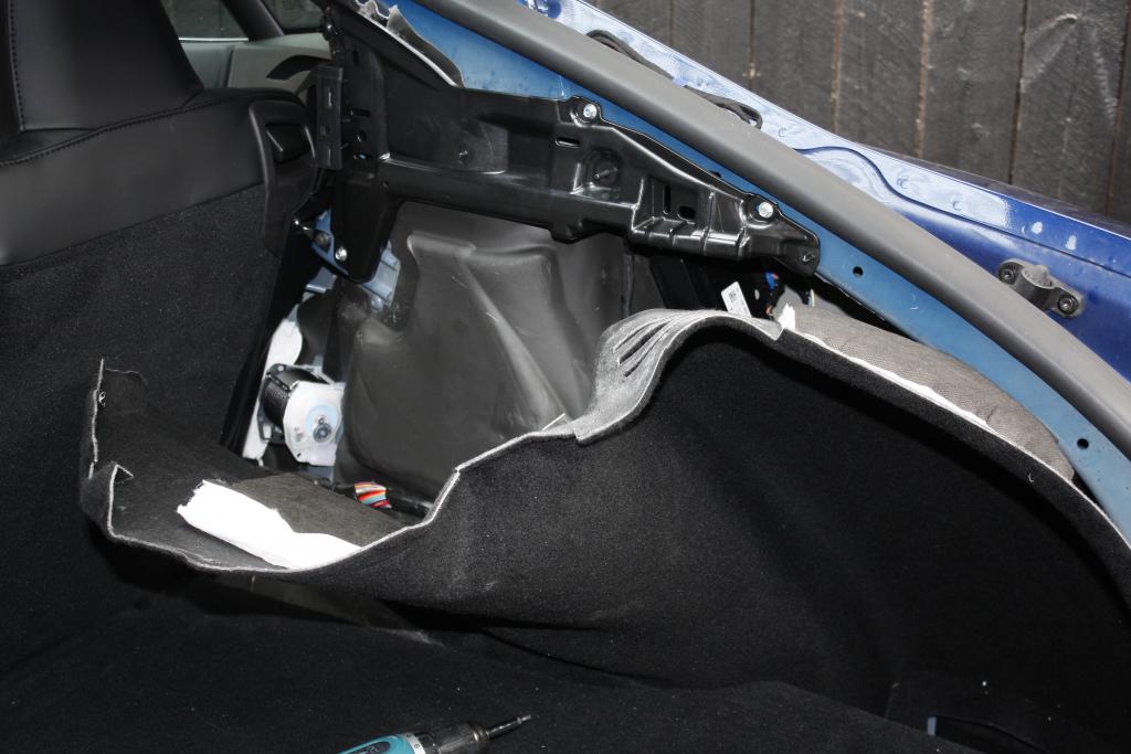

Det man måste göra är att ta av panelerna runt själva bakluckan och på högra sidan av bagageutrymmet. Allt det här sitter med clips och tre skruvar totalt.
Sedan monterar man själva lyftarna och drar kablarna. Det bökigaste är att dra kablarna, men det gick ganska bra med en dragfjäder och eltejp.

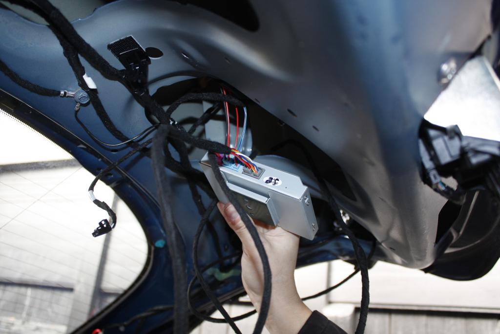

Man installerar en kontrollbox i själva luckan, och alltihopa kopplas sen till befintlig permanentström som finns på höger sida i bagageutrymmet.
Slutligen kopplar man det på befintliga kontakter för låsmekanismen, så att den sedan kontrolleras via keyfoben, knappen på luckan, eller via displayen inne i bilen. Precis som på den fabriksmonterade bagageluckan. Sen på med alla panelerna igen, och så monterar man en knapp i handtaget som stänger luckan.

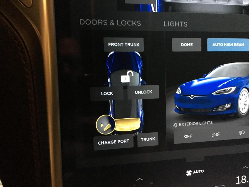

Hur får du upp knappen på stora skärmen? För den är väl inte där original på bilar utan elektrisk lucka?

Man trycker bara på baklucke-knappen på skärmen. Samma knapp för att öppna och stänga.

Jo, men finns den knappen där om man inte har elektrisk baklucka? Vad gör knappen liksom? Eller låser den bara upp och sen får man själv gå och lyfta? Men vad gör då "stäng"?

Den knappen finns även på bilar utan ellucka, och sköter då upplåsning respektive ingenting :)

Precis. Det som händer när luckan är öppen är att den ändå skickar en upplåsnings-signal till låset, och det är den som den nya kontrollboxen känner av. Därmed kan den stänga luckan igen.
