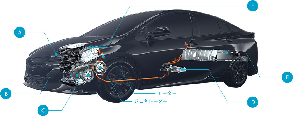

Läste lördagens DN med provkörningen av Nya Toyota Prius laddhybrid - 8,8 kWh Litium-jon batteri.
Det som verkar nytt är framförallt elbilsprestandan
- Bytt batteritekniken till Litium-jon batteri på 8,8 kWh
- Typ 2 laddning 3,3 kW
- Räckvidd upp mot 5 mil
- Elektrisk värmepump
- Värmesystem i batteripacket
- Toppfart på eldrift höjd till 135 km/h

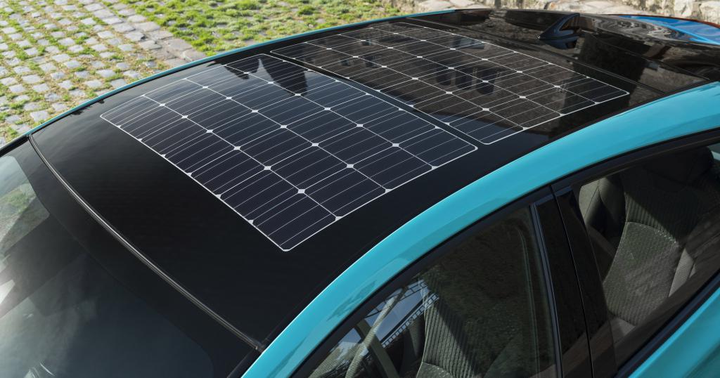

Det går även att köpa till solcellstak för 18 000:- men i våra breddgrader beräknas det ge cirka 70 mils körning per år så det blir dyra solel kilometer. I soligare länder borde de väl kunna bidra till några hundra mils körning.

Haft en Prius med solcellstak. Det var bara till för att driva kupéfläkten och kyla kupén när bilen är parkerad soliga dagar. Funkade inte nåt vidare..Off Grid Byggaren skrev:Läste lördagens DN med provkörningen av Nya Toyota Prius laddhybrid - 8,8 kWh Litium-jon batteri.

Det blir nog max det dubbla, dvs 140 mils extra räckvidd om du t.ex. har bilen i södra Europa. Dock är frågan hur den ökade temperaturen minskar effektiviteten på solcellerna plus att om du ställer bilen i solen lär det gå åt mer energi till att sedan kyla bilen så att netto lär det bli än mindre extra km som du får ut från solcellerna.Off Grid Byggaren skrev:Det går även att köpa till solcellstak för 18 000:- men i våra breddgrader beräknas det ge cirka 70 mils körning per år så det blir dyra solel kilometer. I soligare länder borde de väl kunna bidra till några hundra mils körning.
Kan alltså mycket väl bli kortare total räckvidd om du väljer att ställa dig i solen för att få el från solcellerna jämfört med att välja att ställa bilen i skuggan.
Re: Nya Toyota Prius laddhybrid - 8,8 kWh Litium-jon
Vad kan man ha i det taket 250W eller så?
Man räknar med 1000 timmar ( syd 35-45 grader )
Jag ser inte hur detta kan under någon scenario ge 70 mil i verkliga förhållanden

Det skulle isåfall kunna bli 250 kWh solel per år. Borde väl kunna räcka till 125 mils körning, fast om energin används till att kyla eller värma kupén innan avfärd är den ju bortslösad redan.e5m1r skrev:Vad kan man ha i det taket 250W eller så?
Om du behåller bilen i 10 år så blir det en milkostnad på 14,40 sek per mil för solel.

Maxeffekt under alla soltimmar förutsätter konstant optimal placering av solcellerna. Tror inte att solceller på biltak kommer att vara i optimal vinkel utan skugga under samtliga soltimmar i verkliga förhållanden...Off Grid Byggaren skrev:Det skulle isåfall kunna bli 250 kWh solel per år. Borde väl kunna räcka till 125 mils körning, fast om energin används till att kyla eller värma kupén innan avfärd är den ju bortslösad redan.e5m1r skrev:Vad kan man ha i det taket 250W eller så?

Läste följande på nätet: 2017 Prius Prime adds a full solar roof option, to charge both the 12V and drive battery (8.8 kWh).
Tidigare har ju tydligen solcellerna endast varit för att driva kupéfläkten, men nu laddas även stora batteriet för drivningen om det stämmer. Skulle de utöka solcellerna till att fylla ut precis hela taket, motorhuv och baklucka kanske det skulle gå att få ut 500 watt i soliga breddgrader.
Om du då bor i Kalifornien och har 20 km till arbetet kan det funka. På kvällen parkerar du bilen i en backe mot öster, morgonsolen kan ladda mellan 05.00-08.00 och du åker till arbetet. Där parkerar du i sydvästläge och laddar hela dagen. Då skulle nog solenergin räcka för daglig pendling.
Kanske utvecklas mjukvaran i bilen mer, du sätter i laddsladden och anger hur långt du måste kunna köra innan nästa laddning blir tillgänglig. Skiner solen laddas inget alls från elnätet, blir det mulet väder fylls lite energi på så det räcker hem igen.
Solceller ger förvånansvärt lite energi i förhållande till storleken, men med många timmars sol blir det ändå en del som kan samlas upp i batteriet.

Att stå på en utomhusparkering vid Arlanda skulle kunna ge tillräckligt för hemresan när man kommer hem efter några dagar..
Om det inte är vinter och har snöat första dagen...

Jag tror att många människor har felaktiga föreställningar vad en solcell kan producera i förhållande till storleken, det är bra när Toyota är realistiska med max 70 mil per år i Sverige. Då måste nog bilen stå nytvättad i sydläge också.StefL skrev:Vet inte riktigt vad du menar med detta - handlar det om att människor har felaktiga föreställningar? För det är ju ingen hemlighet utan ett enkelt fysikaliskt faktum att energiinnehållet per kvm i solstrålningen vid vårt avstånd från solen är ca 1,5 kW, vilket gör att den teoretiska maximala effekten för en solcell med 100% verkningsgrad i vakuum - dvs i omloppsbana utanför atmosfären - är just ca 1,5 kW per kvm.Off Grid Byggaren skrev:Solceller ger förvånansvärt lite energi i förhållande till storleken

Solceller på bil är bara en gimmick. Vet inte exakt hur stor yta det rör sig om men ser inte ut att vara mer än en kvadratmeter. Då kommer maxeffekten vara kring 200 W om solinstrålningen ger 1000W per kvadratmeter. För att kunna ge upp till 500W på samma yta måste solinstrålningen vara 2500W/m2 vilket är helt orimligt, Jorden måste flyttas en bra bit närmare solen för att detta ska inträffa. För att få 500W med 1000W/m2 solinstrålning krävs en yta på 2,5 kvadratmeter.Off Grid Byggaren skrev:Solcellerna är ju frågan om det är en gimmick eller början till teknisk revolution.
Detta antaget att solcellerna är bland de mest effektiva solcellerna som säljs till konsumenter dvs 20% verkningsgrad och dessutom kommer denna toppeffekt endast gälla om cellerna är riktade rakt mot solen vilket antagligen bara kommer inträffa kort stund under dagen i bästa fall. Du skulle behöva stå i direkt sol i flera dagar för att ta dig någon mil under de bästa förutsättningarna.
