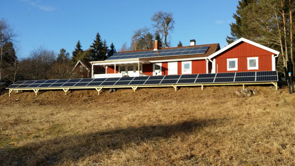

Jag har sedan drygt 3 år sedan haft en solcellsanläggning på mitt tak som har en toppeffekt på 7 kW och årsproduktion på 6400 kWh.
Jag har under en längre period gått och funderat över hur jag ska kunna bygga ut anläggningen på bästa sett och bestämde mig runt nyår för att montera solcellsstativ i en slänt som jag har i direkt söderläge. Efter detta blev det ganska snabba ryck. För 3 veckor sedan kom Sluta Gräv och monterade markskruvar. För 1,5 vecka sedan byggde jag stativet för solcellerna i tryckimpregnerat virke. I förrgår kom Nordic Solar med solceller, växelriktare och infästningar som vi tillsammans körde montaget av och igår eftermiddag blev anläggningen driftsatt och hann producera ca 4 kW (förutom taket) nån halvtimme innan solen gick ned.
Denna sammanlagda årsproduktion kommer ge ca lika mycket som jag förbrukar på ett Torp, Villa, uppvärmt garage till ca 10 grader och driften av min Tesla. Nöjd kille :)
EDIT: Toppeffekt på tillbyggnaden 9 kW, årsproduktion 8800 kWh.

Jerker skrev:
Underbart!
Utgår ifrån att det nya bygget inte kräver bygglov?
Nej jag behövde varken bygglov eller speciellt tillstånd här ute på landet.

Vilken effekt tror du att du kommer få ut av det nya systemet enskilt?

Snyggt! Har själv problemet att mitt tak har sämsta möjliga lutning (brant sluttande tak med väst/öst lutning). Virket kan ja kolla själv men vad gick det på för "skruvarna" totalt med arbete+material? Är sugen på solceller men eftersom inte taket varit aktuellt och ja har utgått från att det kostar skjortan att få dom stående på mark så har jag gett upp de tankarna i princip. Kanske du kan bekräfta/dementera detta?

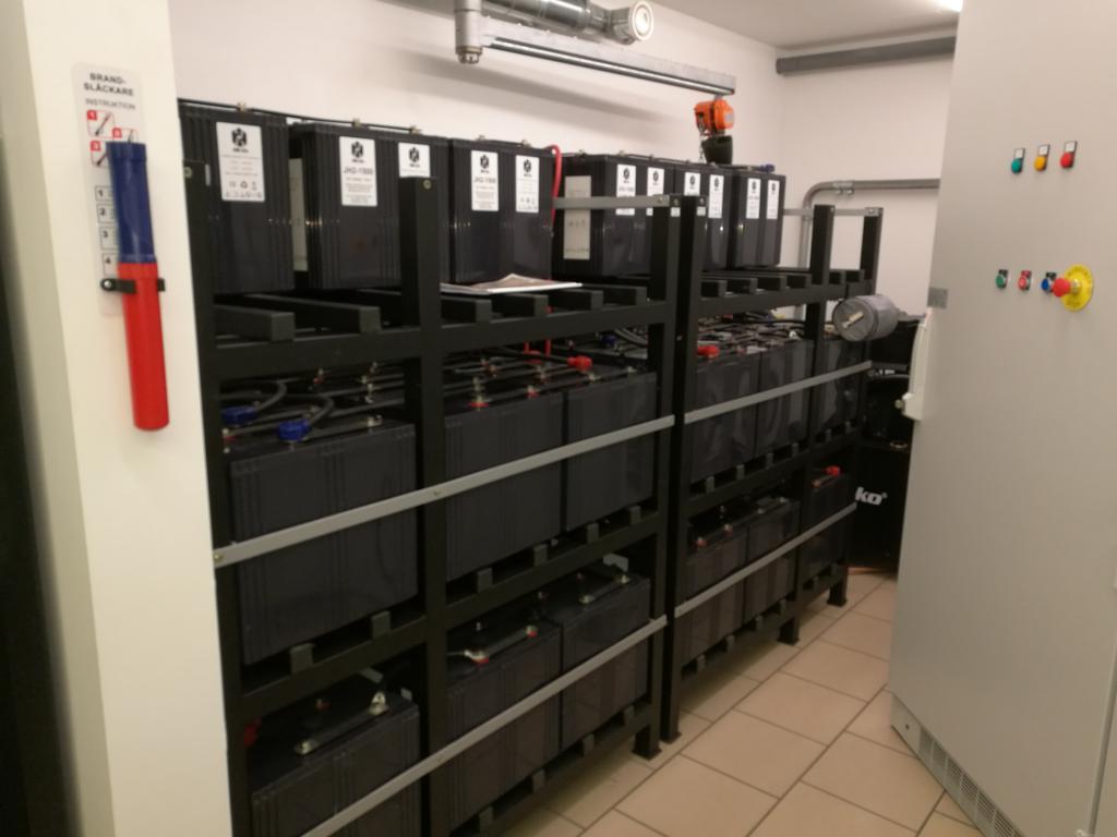

Om jag fattat rätt kan man få upp till 60% av kostnaden för batterilager i bidrag, dock max 50 000 kr.
Och om man inte har väldigt ont om plats skulle inte jag personligen lagra i Litiumbatterier. Dels onödigt dyrt och dels finns ju brandrisken med denna batterityp. Nej, jag skulle göra som Hans-Olof Nilsson (som några av er hälsade på i helgen tror jag) och köpa bly-accar från Kina. Den typen han har tål ju djupurladdning utan att ta skada. Kostar grovt sett 1000 kr/kWh. Sen tillkommer ju elektroniken förstås. Skulle detta vara intressant så hör av dig så skall jag kolla med Hans-Olof om kontaktuppgifter. Ev. kanske vi kan beställa gemensamt och dela på frakten (som inte var så dyr iofs. Tror H-O betalade några få tusen för sina 144 kWh).
Re: Mina solcellsanläggningar
Ja, vi hälsade på H-O i söndags. Det var jäkligt intressant och kul. Han var inte snål med strömmen och vi fick ladda våra bilar. Han hade några stycken 22kW Tesla-wallboxar att erbjuda. Riktigt mäktigt att få köra hem på garanterat ren solel.
H-O kör med gel-batterier. Som jag har förstått det så är de betydligt tåligare än vanliga blybatterier när det gäller djupurladdning. Men de väger nog en del.
Oj glömde skriva det. Nya anläggningen har en toppeffekt på 9 kW och en beräknad årsproduktion på 8800 kWh.
Markskruvarna = 12800 kr för 17st skruvar inkl montage.
Stativet = 6500 kr för materialet. Arbetet gjorde jag själv. Projektering av stativ gjorde jag också själv då jag är byggnadskonstruktör.
Tycker det var en ganska överkomlig kostnad för att få solcellerna på mark.

Tack! nästa projekt blir nog ett mindre batterilager för att bli mera direktförsörjande på åtminstone sommarhalvåret men det är dåligt med ekonomi i det.
Dessvärre är det platsbrist och dessa planer blir tidigast nästa år. Men jag ska ha det i åtanken. Kanske man kan bygga nåt uthus för batterierna ;)
