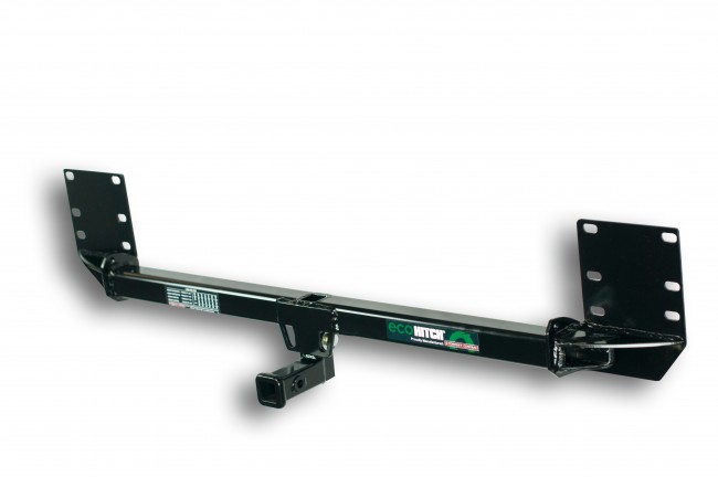

Den Amerikanska kroken har vad jag kan se ett fäste som jag inte ens skulle hänga två cyklar på. Tunnplåt (mot balken bakom stötfångaren) som håller tvärbalken och sen ett fyrkantrör där man stoppar in ett långt fäste som låses med en sprint...
Brink/Thule verkar ju vara en riktigt dimensionerad dragkrok som skulle fungera för det mesta om den bara vore godkänd.

Om det är Ecohitch du syftar på så är den rejält dimensionerad som vilken dragkrok som helst. Det så brister är möjligheten till bra infästning i bilen. Det finns bara de befintliga bultarna till stötfångaren att fästa i, oavsett vilken krok du väljer. Om man inte ska göra egna modifieringar av karossen förstås.lator skrev:Den Amerikanska kroken har vad jag kan se ett fäste som jag inte ens skulle hänga två cyklar på. Tunnplåt (mot balken bakom stötfångaren) som håller tvärbalken och sen ett fyrkantrör där man stoppar in ett långt fäste som låses med en sprint...![]()

Dragkroken i sig och tvärbalken är säkert kraftiga nog men när man tittar på de plåtar som tvärbalken sitter i och som skruvas fast i bilens bakdel så verkar de väldigt tunna (skulle uppskatta dem till max 3 mm) vilket också är nödvändigt då de fästes bakom befintliga förstärkningsbalkar. Vridmomentet (eller hur Bjelkemahulkp skrev:Om det är Ecohitch du syftar på så är den rejält dimensionerad som vilken dragkrok som helst. Det så brister är möjligheten till bra infästning i bilen. Det finns bara de befintliga bultarna till stötfångaren att fästa i, oavsett vilken krok du väljer. Om man inte ska göra egna modifieringar av karossen förstås.lator skrev:Den Amerikanska kroken har vad jag kan se ett fäste som jag inte ens skulle hänga två cyklar på. Tunnplåt (mot balken bakom stötfångaren) som håller tvärbalken och sen ett fyrkantrör där man stoppar in ett långt fäste som låses med en sprint...![]()
Re: Någon som monterat Dragkrok Brink/rameder/autoexperten?
De är grövre än 3 mm, snarare 6 mm skulle jag tro. Den gjorde ett gediget intryck när jag monterade den. Inte vekare än någon annan dragkrok jag monterat. Problemet är som sagt inte kroken utan infästningen i bilen.lator skrev:Dragkroken i sig och tvärbalken är säkert kraftiga nog men när man tittar på de plåtar som tvärbalken sitter i och som skruvas fast i bilens bakdel så verkar de väldigt tunna (skulle uppskatta dem till max 3 mm) vilket också är nödvändigt då de fästes bakom befintliga förstärkningsbalkar. Vridmomentet (eller hur Bjelkemahulkp skrev:Om det är Ecohitch du syftar på så är den rejält dimensionerad som vilken dragkrok som helst. Det så brister är möjligheten till bra infästning i bilen. Det finns bara de befintliga bultarna till stötfångaren att fästa i, oavsett vilken krok du väljer. Om man inte ska göra egna modifieringar av karossen förstås.lator skrev:Den Amerikanska kroken har vad jag kan se ett fäste som jag inte ens skulle hänga två cyklar på. Tunnplåt (mot balken bakom stötfångaren) som håller tvärbalken och sen ett fyrkantrör där man stoppar in ett långt fäste som låses med en sprint...![]()
Brink/Thule verkar ju vara en riktigt dimensionerad dragkrok som skulle fungera för det mesta om den bara vore godkänd.) blir högt då det är ganska långa hävarmar och infästningen håller knappast i längden.

lator skrev:Dragkroken i sig och tvärbalken är säkert kraftiga nog men när man tittar på de plåtar som tvärbalken sitter i och som skruvas fast i bilens bakdel så verkar de väldigt tunna (skulle uppskatta dem till max 3 mm) vilket också är nödvändigt då de fästes bakom befintliga förstärkningsbalkar.mahulkp skrev:Om det är Ecohitch du syftar på så är den rejält dimensionerad som vilken dragkrok som helst. Det så brister är möjligheten till bra infästning i bilen. Det finns bara de befintliga bultarna till stötfångaren att fästa i, oavsett vilken krok du väljer. Om man inte ska göra egna modifieringar av karossen förstås.lator skrev:Den Amerikanska kroken har vad jag kan se ett fäste som jag inte ens skulle hänga två cyklar på. Tunnplåt (mot balken bakom stötfångaren) som håller tvärbalken och sen ett fyrkantrör där man stoppar in ett långt fäste som låses med en sprint...![]()
Vridmomentet (eller hur Bjelke) blir högt då det är ganska långa hävarmar och infästningen håller knappast i längden.

Men det är väl godkänt att ha ecohitch för att hänga cyklar och dylikt på? Då kan de väl inte ifrågasätta någon garanti.

Vad jag förstår så är det inte möjligt att ha nåt annat än cykelhållare pga utformningen av kulan? Jag kan inte se att garantin ryker pga att det sitter cyklar bakfimpen skrev:Hej

Ok, ser nu att det var korrosion som var problemet. Men när jag läser artikeln så ser jag också att Ecohitch tog detta på fullt allvar och har ändrat produkten, så att stål och aluminium inte längre har fysisk kontakt. När jag läser svaret från VP hos producenten, så vill de inte ha en produkt som sprider dåligt rykte och tar till sig och ändrar på allt som inte är en bra lösning. Därför antar jag att man inte kommer få samma problem om man låter installera nu.
