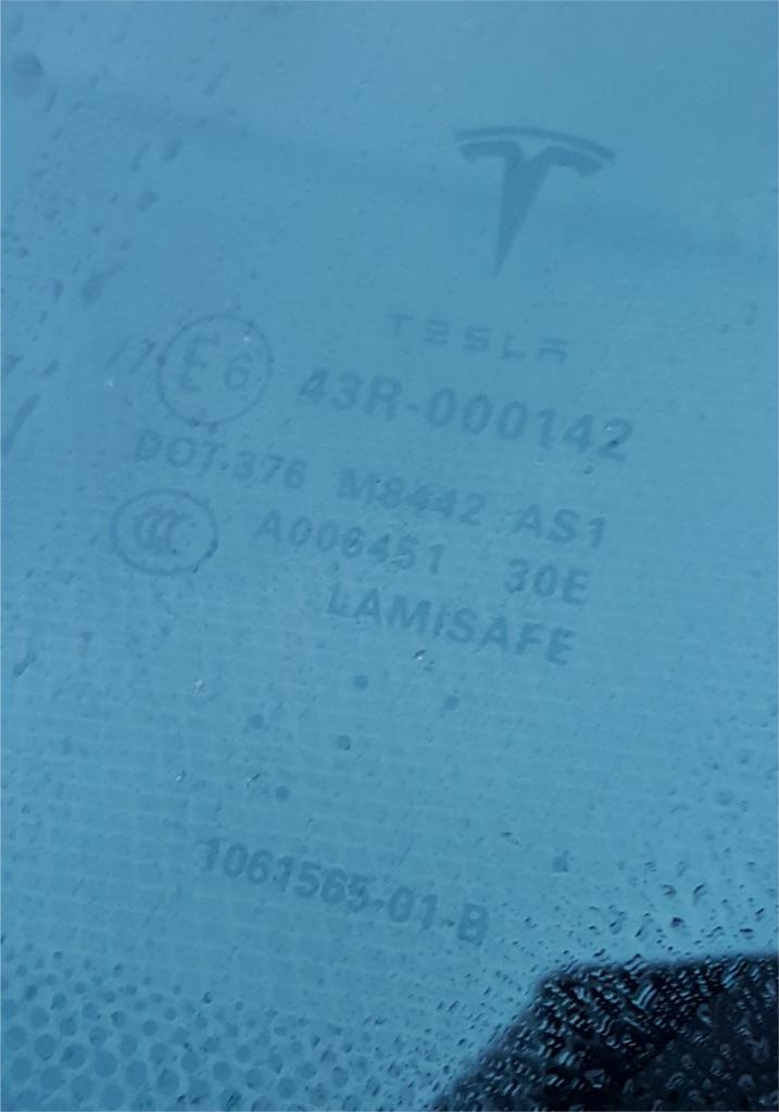

Nu har jag äntligen kommit till skott...igen. Har tagit en bild på rutan! Speciellt vid snö och starkt ljus är det riktigt irriternade...
Har ännu inte fått kontakt med Tesla (försökt, men gett upp vid telefonsvarare och glömt/inte prioriterat). Får skicka ett mail.
Här är i alla fall koderna i rutan:
Har tyvärr inte den blekaste vad de betyder. Kan inte ens läsa ut något slags datum...
Bilen är uthämtad i juni, en av första faceliftarna och har köldpaket.
De som har dubbelseende kanske orkar ta ett kort på sin ruta så kan vi jämföra. Gärna med basfakta om bilen (datum, köldpaket etc.) :)

Lite svårt att se
Där det är mycket text är det bara godkännande osv så det är nog samma på alla
Längre ner på bilden är det nåt som kanske är ett artikelnr
Min ruta har inte slinga alltså ingen vinterpaket och jag har inte upplevt glare på den

vigge50 skrev:
Det går inte att föra in ett vit papper från insidan på bilen så att skillnaden mellan texten och bakgrunden blir större?
Det var ju synd. :-( Då hade det blivit lättare att läsa .... :-D ;)
Jag är ganska övertygad om att det skulle gå på min bil, men "vigge" kanske fått tag på en specialare. ;)
Vad menar du med att fått tag på specialare? Nu hänger jag inte med alls i era inlägg
En specialbyggd Model S där det inte går att föra in ett papper från insidan. ;)
Ja, vi är dryga...
