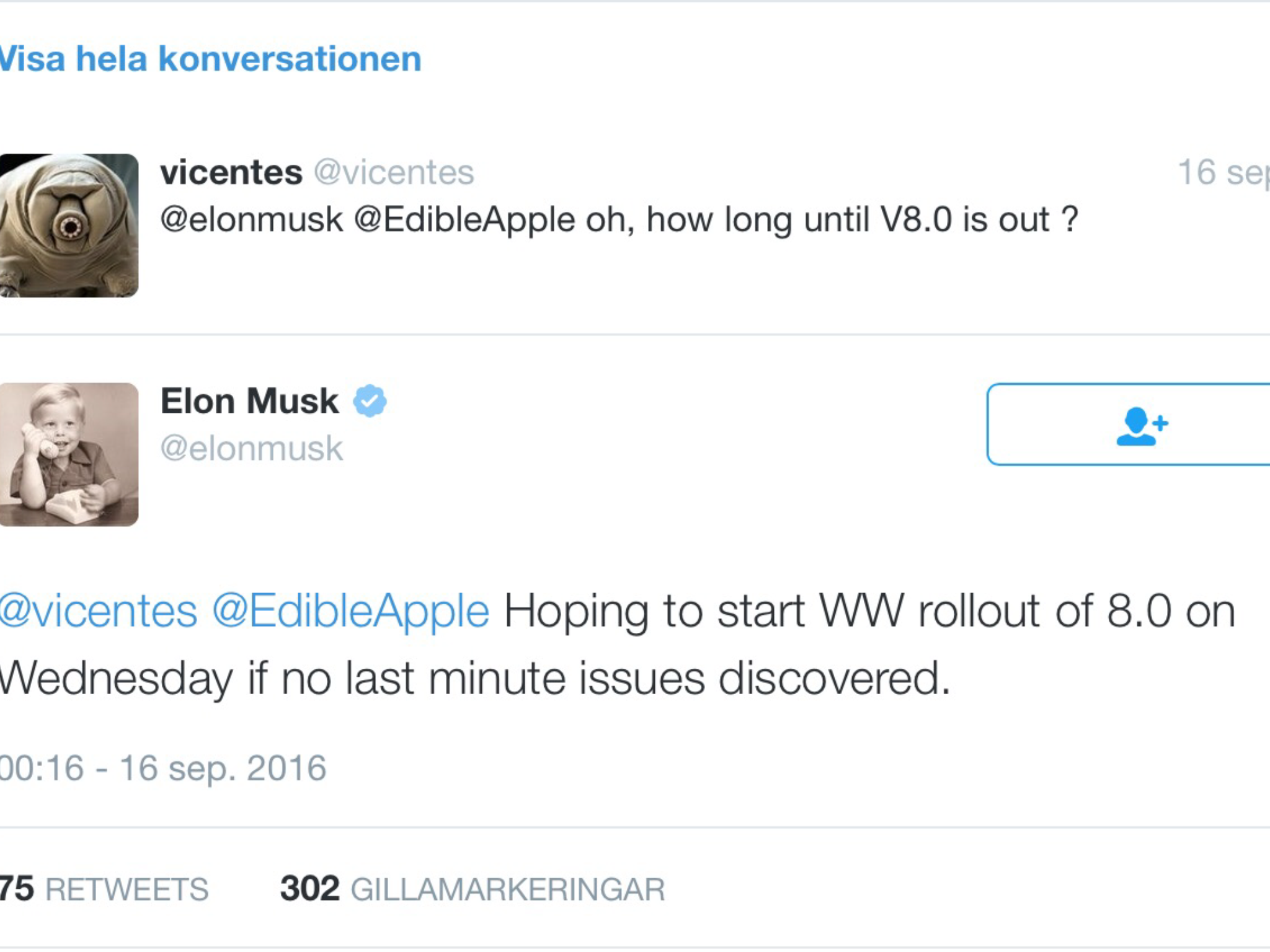

Var har du läst att Europa får vänta, det jag tänkte på var detta twittret från Elon.
Bloggen.
Will take highway exit if indicator on (8.0) or if nav system active (8.1). Available in the United States initially
Inlägg: 7544
Re: 3G
dstr skrev:
Bloggen.
Sant, men är avkörning av motorvägen den stora och viktiga delen av 8.0?
dstr
Inlägg: 4562
Ort: Kista/Arboga
Re: 3G
Inlägg av dstr »
vigge50 skrev:
dstr skrev:
Bloggen.
Nej. Det sa jag inget om.
Jag summerar bara Teslas "track record" kring lovade datum och leveranser.
