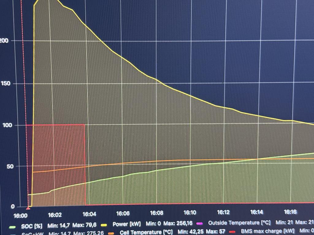

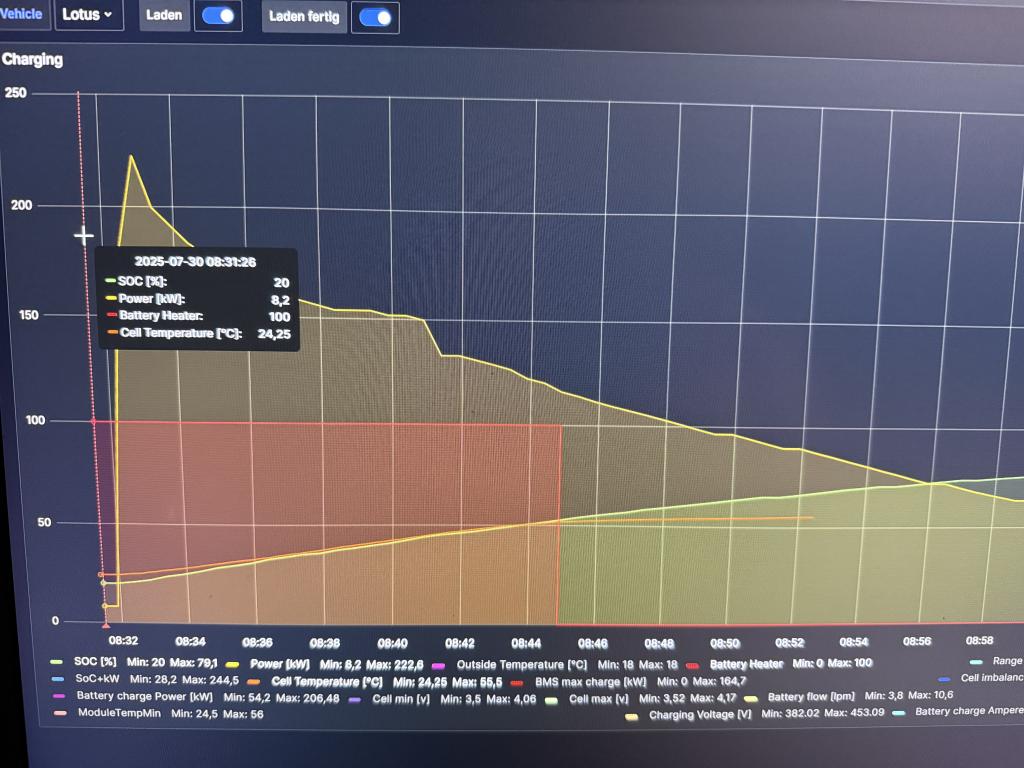

Här två laddningar från samma dag i somras. Första är direkt efter avfärd på morgonen från en övernattning i en stuga så ingen förvärmning utom möjligen ett par minuter från stugan till SuC (tiden det tog att köra mellan).
Batterivärmen gick närmare 13,5 minuter under laddningen. När batterivärmen stängdes var batteriet ~53C och nådde 55C strax efter. Statorerna i motorerna är såpass varma att battery heating stängs, loggen visar det och sedan fortsätter batteriet att värmas av den redan frigjorda värmeenergin.
Nästa laddning var självklart under navigerings med batteriet förkonditionerat/varmt.
Här gick batterivärmen bara cirka 3.5 minuter.
Bilen (med Panasonic NCA-celler) har alltid active heating target 55C när man kopplar in till en supercharger. Batteriet värms tills bilen ser att energin som behövs för att nå 55C är tillförd.
(Jag har data så jag kan visa det om det behövs).
