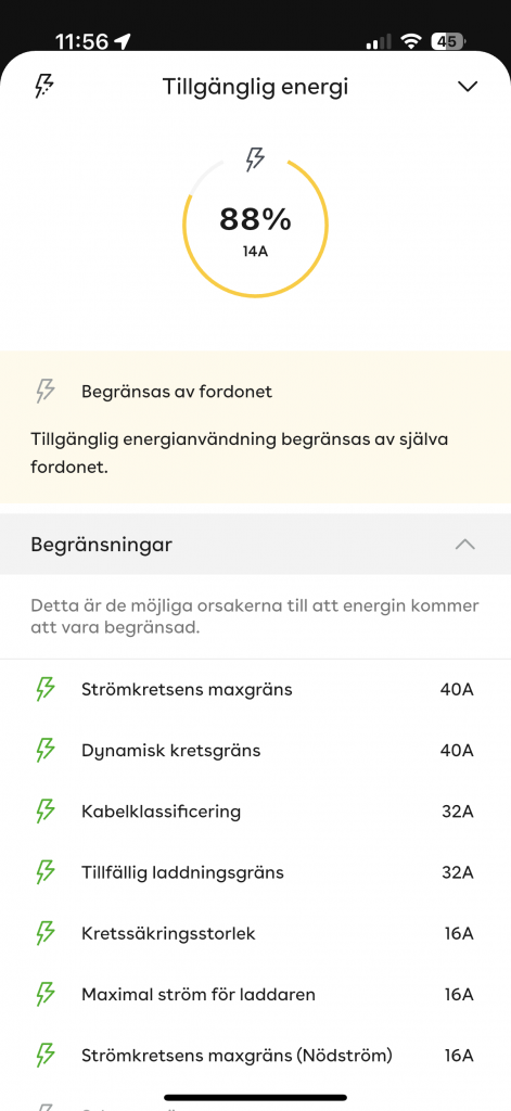

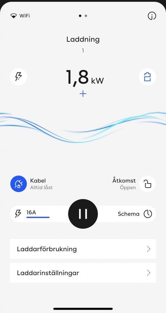

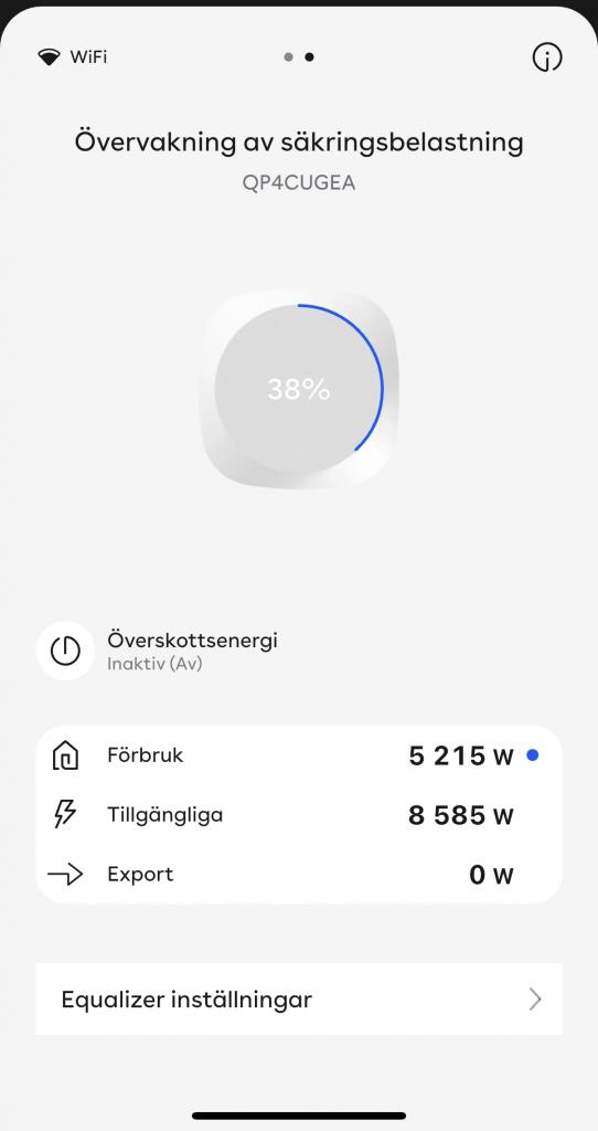

Har ingen tidigare erfarenheter av easee men nu tycker jag laddningen är ostabil.
Ställde in bilen att ta emot laddning om 8 ampere, vilket blir ca 5kw. Efter ca en timma går laddningen ner till 1.8kw.
Det är ju ngt som inte fungerar som det ska antar jag? Känns som att detta sker vid varannan laddning. Har 20A huvudsäkring och kan inte förstå vad som begränsar? Uppenbart går laddningen över på 1 fas, men undrar varför.
Bilderna kanske inte säger ngt…..

Om du klickar på ikonen (där det står 38%) i effektvakten så får du upp aktuell last per fas.

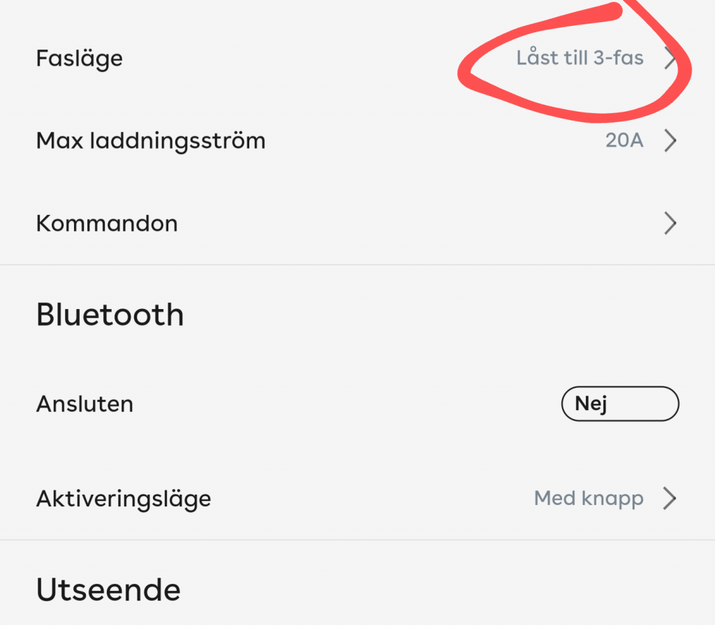

maangee skrev: 14 aug 2025 16:07
Jag hade strul med 1-fas och 3-fas för nåt år sen, och med en annan elbil. Lösningen var att låsa laddaren till att bara köra i 3-fasläge i inställningarna:
Sen är effektvakten/"lastbalanseraren" hos i Easee väldigt seg. När väl nån fas når upp i maxeffekt så stryper den effekten helt korrekt. Men sen tar det en evighet, typ ~5 minuter, efter det att effektuttaget minskat innan den börjar rampa upp effekten för laddaren igen. Och sen så kan laddaren endast få den effekt som finns tillgänglig genom att Equalizern utgår från den fas som är högst belastad, dvs om en fas är maxad så startar inte laddaren (i låst 3-fasläge) även om de två andra faserna inte nyttjas fullt. Den fas som är högst belastad styr. Tror det måste finnas minns 6A tillgängligt för att det ska laddas.
