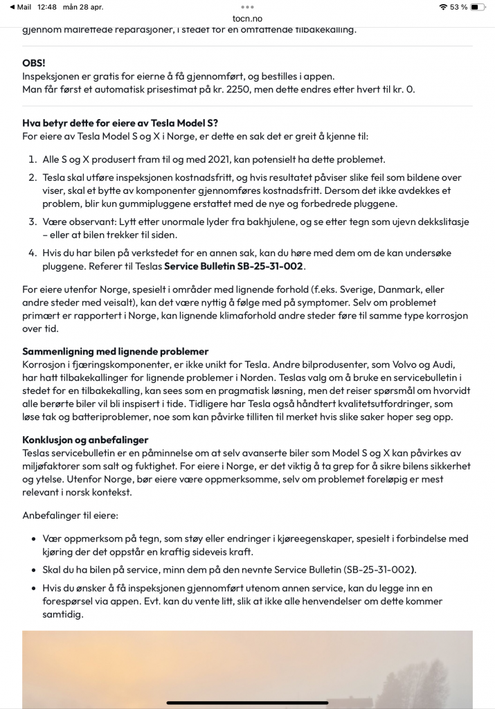

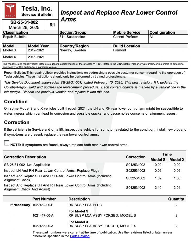

Det har kommit en uppdaterad SB som först bara gällde Norge om att Tesla ska inspektera bakre länkarmar på S/X pre-Palladium och eventuellt ersätta dem om det uppvisas skador pga vatteninträngning och korrosion även i Sverige. Om skador inte uppvisas ska tätningar ersättas med nya.
Hela SB finns här:
https://service.tesla.com/docs/ServiceB ... rms_R1.pdf

Det står Sweden och Norway i dokumentet i första inlägget.

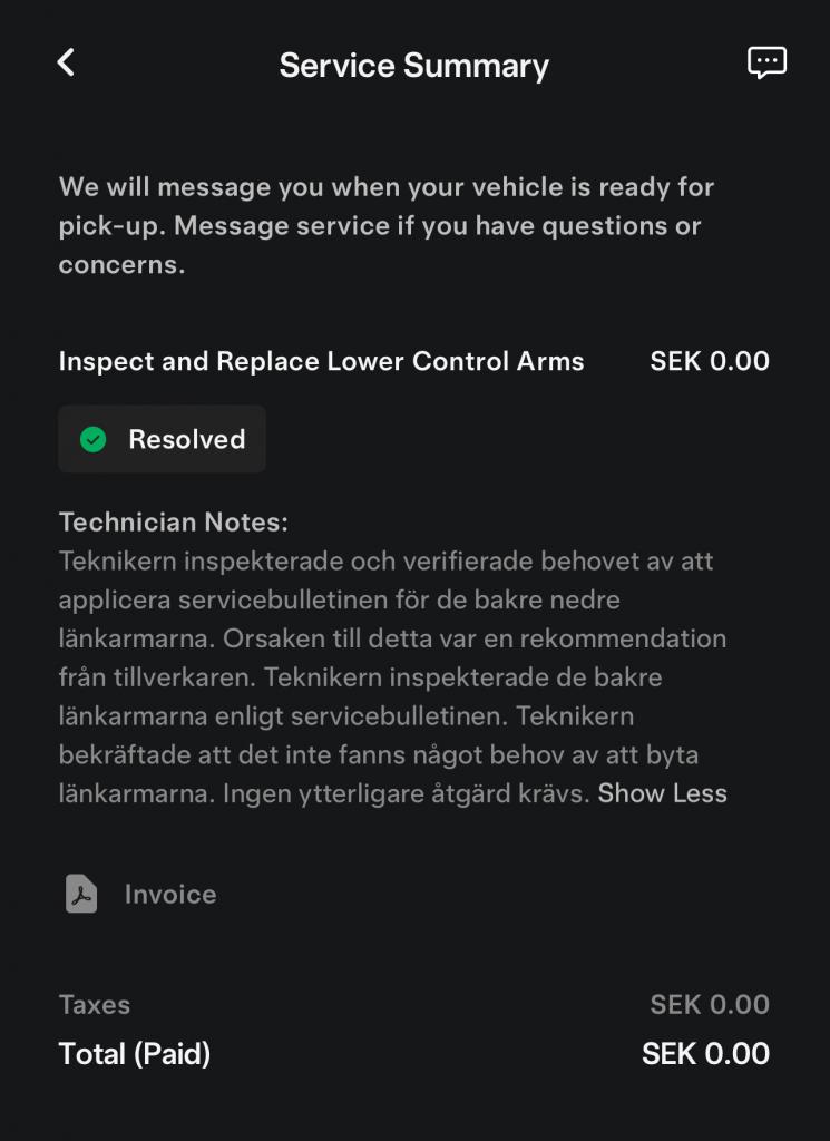

Suttit nu på Tesla SC Norrköping och väntat på bilen under senaste timmen.
Länkarmkontroll enligt återkallelse i tråden.
Tack för info.
Nu får vi se hur det har gått med länkarmarna.
Raven -19 här, 8300mil.

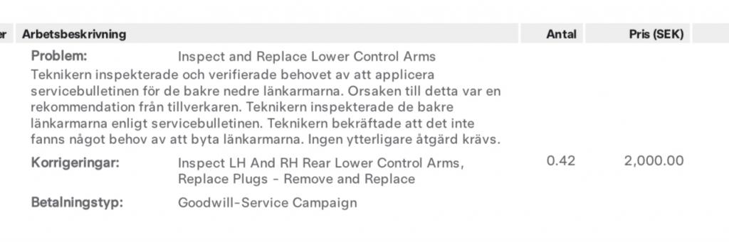

Kostnaden var noll kronor.
Det är ju en återkallelse/kampanj så inga kostnader.
De sa att länkarmarna ser mycket bra ut.
Så… :)
Priset var ju 0 kr
Känns att det är fritt fram att boka kontroll.
Bara ange bulletin i träden som referens.

Jag kollade i mina länkarmar med endoskop före min bokade kontroll eftersom jag ville veta hur de såg ut innan ifall Tesla inte skulle byta dem. De såg så bra ut att jag skrev att servicetiden nog kunde avbokas, men att jag ville ha nya gummikorkar eftersom det beskrevs som viktigt i instruktionen.
Tesla svarade att bilderna såg mycket bra ut men att de byter länkarmarna rakt av eftersom de hade slut på korkar och inte visste när de skulle få nya pga. nåt tillverkningsproblem...
Man kan ju misstänka att det finns fler problem med de gamla länkarmarna än de som uppstår när det kommer in saltvatten, men nu har bilen fått nya (smidda) och jag är nöjd :)
