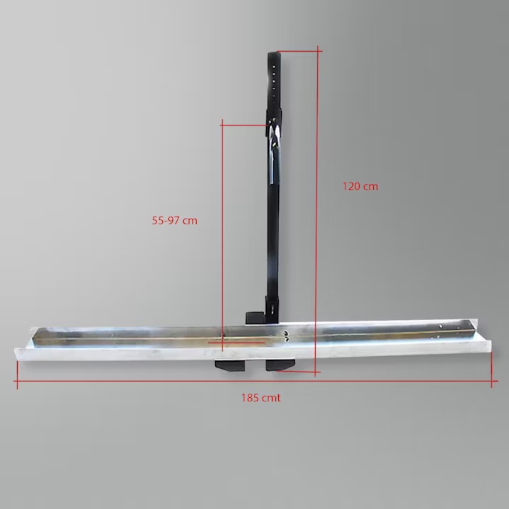

Jag körde grabbens el-moppe (SuperSoco med ungefär samma vikt som din) på en liknande anordning flera gånger. Jag nojade också en hel del varje gång, men det funkade utan problem.
Min ramp hade dock ett vertikalt fyrkantsrör för att säkra moppen till, jag drog också åt av bara h-e för att inte hela paketet skulle kunna vrida sig runt kulan.
Inlägg: 8416
Re: Ta med el-mc på dragkrok??
P.S. ungefär så här såg min anordning ut.
