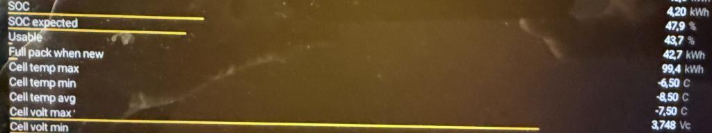

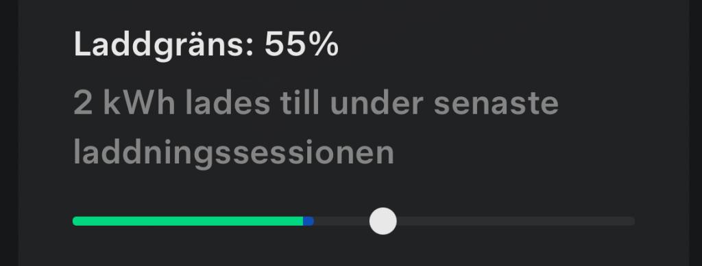

En liten sidnot utanför tråden men som kan vara relaterat:
Teslor visar *medvetet* lägre SOC när batteriet är kallare.
Bilen *mäter* samma SOC i kyla med kallt batteri men den SOC bilen visar beror på den energi som bilen anser att batteriet kan leverera mht batteritemperaturen. Och den varierar med batteritemperaturen.
(Utvikning förxden intresserade:
Nomimal Remaining är ett BMS-värde för energin ombord i batteriet som inte påverkas av temperaturen.
BMS har även ett värde för Expected Remaining, vilket är det BMS räknar med att det går ta ut ur batteriet. Expected Remaining kan vara högre än Nominal Remaining om batteriet är ordentligt varmt, tex efter supercharging.)
När batteriet är ca 25C visar bilen samma SOC som den nomimella.
När batteriet är ~15C visar bilen ~ 0.5% lägre SOC.
Vid ~. 7C skiljer det ~ 1%
Vid ~ 0C skiljer det ~ 2%
Vid ~ -10C skiljer det ~ 5%
Vid ~ -18C skiljer det ~ 10%
Värdena är tagna mest runt 30-50% men de få jag har med högre SOC skiljer inte nämnvärt.
Parkerar man i ute vinterkyla och batteriet svalnar kommer bilen visa en lägre SOC.
Man kan tex se det på den blå delen i laddningsslidern i appen:
Man får det väldigt tydligt med tex Scan My Tesla som läser av BMS:
Bilen visar 44%, men batteriet har egentligen 47.9%. Värms batteriet till 25C, visar bilen 48%.

Tar jag min "kalla" bil som står utomhus utan förvärming och kör 20 minuter och sedan parkerar så är det minimal ändring av batteritemperaturen ens under vintern i de södra delarna av landet. :D
Att ni har ett helvete uppe i Norrland tvivlar jag inte på. ;)
Du förstår vad jag menar.
Det krävs ganska kallt väder och lite längre körsträcka innan man parkerar, för att tappet av % ska blir påtagligt efter en arbetsdag.
Och som du skriver så finns energin kvar och blir tillgänglig när batteriet blir varmt.
Så det behövs inte någon "underhållsladdning" för att inte tappa energi när det är kallt, vilket var hela syftet med laddningen enligt TS.

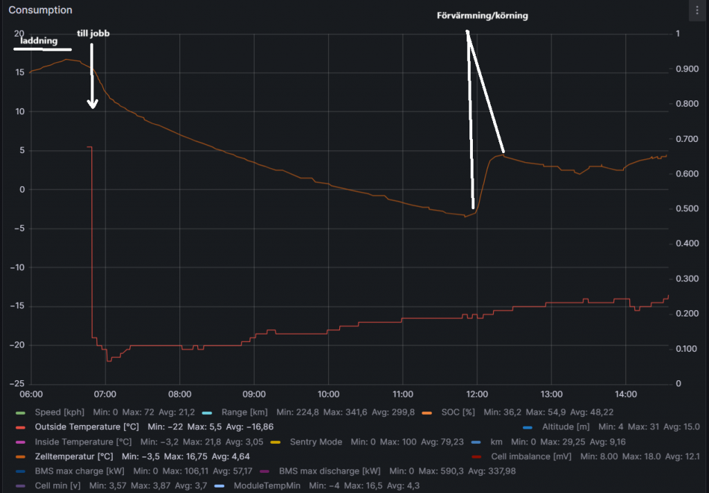

Förvärmer du bilen så (planerad avfärd eller bara startar värmen) värms batteriet till mellan 5-10C lite beroende på. Då visar batteriet kanske 1% lägre SOC än nominellt.
Dessutom ökar batteritempen ganska fort sv inte resistans och motorernas kylning så man måste inte åka så långt för att vara väl över 10C.
När bilen står svalnar batteriet betänkligt ol det är minusgrader. Det går rätt fort för batteriet att bli kallt. Kan återkomma med en bild på det men att batteriet är minusgrader om det är -10C efter en arbetsdag är normalt.
En skillnad på ~ 2-3% pga att batteriet svalnat är inte ovanligt efter en arbetsdag i ~ -10C

Och jag som valde -10C för att vara inkluderande :-) -20C här i morse, -30C är inte jätteovanligt.
Inlägg: 6795
Re: Laddning av elbil.
Minus 20C ute på morgonen, batteriet laddas sent, bilen i garage.
Batteriet som varmast 16.75C precis innan avfärd.
Fem timmar efter parkering är batteriet -3.5C.
