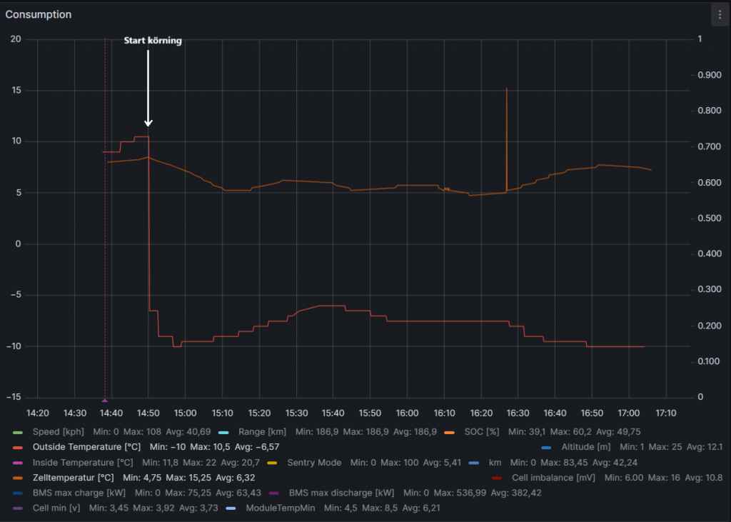

Såhär fungerar det med en Tesla med värmepump:
Start enligt bild från garaget efter förvärmning av kupen i 10-15 minuter. Batteriet värmdes inte och det laddades inte heller idag så det var 8-8.5C vid värjan på resan (80km t.o.r med lite shopping mitt på):
Model S värmepump tar ned batteriet till 5C, sedan låter det batteriet värmas av sig själv och motorer till 8C, sedan repeteras cykeln.
-10C vid start och -7C vid grannkommunen och .10C väl hemma igen.
Batteriet var som varmast 8C och runt 5C under besöket i grannkommunen, sedan 7C vid hemkomst. Det är inte märkbart varmt under batteriet eftersom det sitter lite isolering och en skyddsplåt under batteriet. Känner man med handen kan man ana att det inte är lika kallt som dörrarna men det är ingen stor skillnad.
