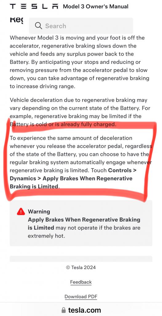

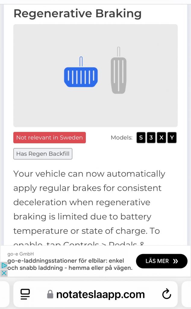

Det där är inte samma sak som blended brakes. Blended brakes är att man kan styra regenereringen med bromspedalen.

Ja, jag hade inget bättre begrepp att använda.
”Apply Brakes When Regenerative Braking is Limited” innebär ju att bilen mixar in bromsarna i regen så [Blended braking] tyckte jag passade bra även om det begreppet normalt betyder ngt annat.
Poängen är iaff att det finns stöd för att bilen bromsar med OPD när regen inte är tillgängligt men den funktionen finns inte i Sverige.
