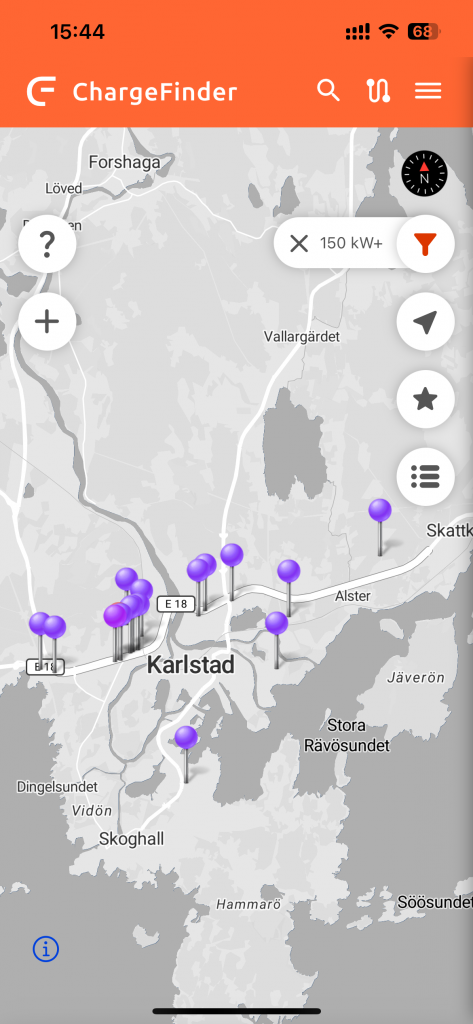

Jag tycker också det skulle vara bäst att fylla på tidigt och inte vänta på 10-15%.
Tipset om Kristinehamn är ju inte så dumt.
Eller Karlstad. Finns ju väldigt många snabbladdare runt Karlstad. Laddar du fullt där tar du dig väl till Branäs och tillbaka till Karlstad utan att ladda och inte behöva tänka på det under veckan? Förutsatt att du inte förvärmer och åker bil till backen…
Tricket tror jag är att inte göra som alla andra dvs på det enklaste sättet.

Kolla på chargefinder och åk till en laddare som inte är fullbelagd.
Finns ju gott om dom i Karlstad

Mmm..Enligt ABRP har jag 3% kvar om jag kör direkt till karlstad, lite väl små marginaler för mig vintertid. Men visst, går ju alltid att topppa upp lite tidigare.

Ja, stanna för ett splash and dash någonstans. Räcker ju med 5-10min.
