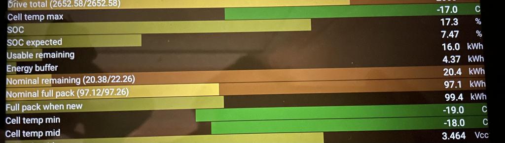

Inte vid -42C. Varken i min tidigare M3P eller nuvarande MSP. Varken kopplad, eller okopplad.
Är -42C riktigt kallt? (Personliga referenser osv :-) )
-40 - -42C denna natt. Körde laddning lite då och då för att hålla inte låta batteriet bli för kallt.
-18C celltemp, inte en tillstymmelse till batterivärme vare sig kopplad eller okopplad.
