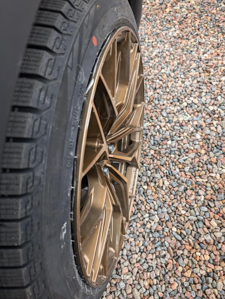

Sen har jag dessutom fått tyskstuk på fälg/däck trots att jag frågade de jag köpt fälg o däck av om jag inte borde gå upp i bredd men de rekommenderade inte det. Nu sticker fälgen ut..Kan leva med det men det andra är.ett bekymmer. Ska såklart åka tillbaka till däckkrängningsfirman på måndag.. tyvärr är.inte fälgar o däck köpta där.

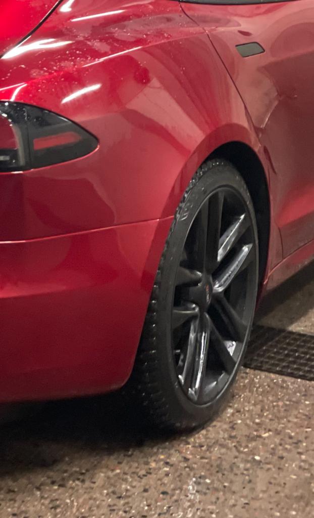

När man tittar på bilen bakifrån så ser det nästan ut som att ett av hjulen är snett monterat. Ser nästan ut som det lutar innåt på högra sidan..Men kan vara synvilla.
Om det ser ut att luta, kör bilen sakta så hjulet snurrar att halvt varv.
Är det korrekt monterat kommer det se lika snett efter att ha snurrat ett halvt varv.
Sitter det inte rätt, kommer det luta utåt istället för inåt.

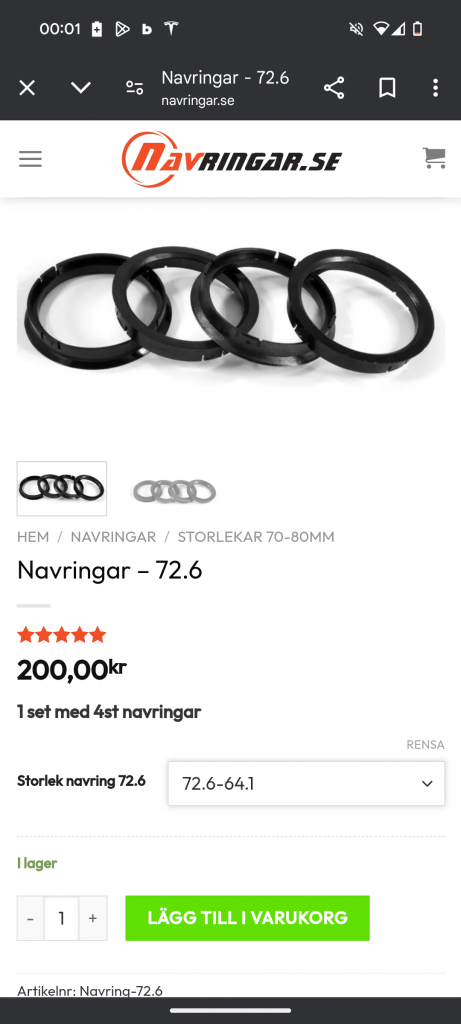

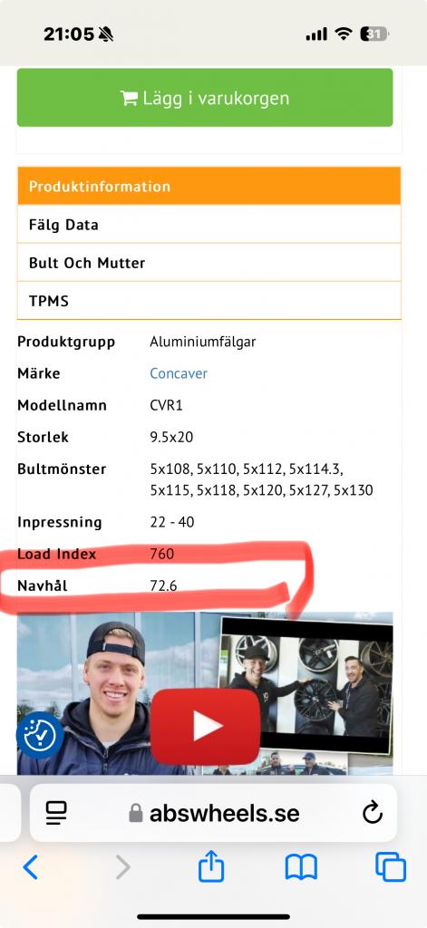

Verkar vara med center bore 72.6, Y/3 har 64.1mm vill jag minnas.
Det behövs en korrekt navstyrning, i detta fall oftast plastringar med innerdia 64.1 och ytter 72.6 som man kan klicka i.
Köpt på ABS-wheels?
ET är inte 22-40 utan någonstans mellan 22 till 40.

Okej.. Det följde med ringar i monteringskittet. Hoppas de använt dessa då.. Eller kanske inte.. så kan problemet vara enkel löst.

Nåt liknande dessa följde med. Kan det vara så att man missat montera dessa..

Finns ju sånna här oxå...men är väl mer spacers..
Exakt, det är spacers. De hjälper inte mot att navringen saknas, eftersom de bygger på att styra med 64.1mm

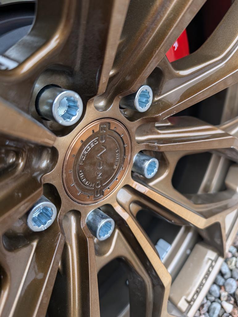

Är.lite märkligt att fälgmuttrarna oxå sticker ut så mycket nu. Gick inte.med teslas.sa dem.. se bild
ABS Wheels säljer mycket konstigt med tveksam kvalite, om det är där du köpt.
Borrningen för hjulmutter+kons ser alldeles för tight ut för teslas muttrar.
Är det ABS Wheels kvalitet finns det risk att de muttrarna går sönder vid demontering.

Navringar är inte samma sak som spacers, och det är helt ok att navringar är av plast (fast jag föredrar alu)
Det är ngt här som inte stämmer. Om däcken är 255mm breda och fälgarna är 9,5 tum (240mm) ska det inte bli så där mkt tyskstuk.
De slog mig med.
Känns som de blivit fel någonstans.
Tyskstuket beror på två saker (möjligen 2.5 anledningar) främst att ET på fälgen verkar vara mot 22-hållet och att däcket är smalt mot fälgens bredd (plus ev fälgens utformming).
Fälgen du har kan levereras med allt mellan ET 40-22mm.
-Med 40mm får du samma utstick som original ET40
-Med 22mm får du 18mm mer utstick fram.
- Har du samma fälg runtom blir det 13mm mer utstick bak med ET22.
Size: 21x9.5" Front, 21x10.5" Rear
Offset: +40 Front, +48 Rear
PCD: 5x114.3
Vintertid kan det vara sunt att inte ha för låg siffra på ET, d utstickande hjul blästrar bilens sidor (på en ganska klen lack).
Med vinterdäck kan det vara bra att inte ha för breda däck när man kör i nysnö/snömodd/snöslask så ”255” är en rätt okey siffra mht din bil och dess vikt. Där har de rekommenderat rätt okey om du frågar mig.
Ett bredare däck hade ju inneburit ett det sett ut att sticka ut mer.
Jag kör exakt samma däcksdim på min Plaid runtom, faktiskt 100% utan att det blir tyskstuk på en 10” bred fälg bak).
255/40-20 Hakka10EV på 20x10”
Som det ser ut är fälgen gjord så att fälgkanten sticker ut en del, sannolikt för att det inte ska se bulligt ut med breda däck (fälgar skiljer sig en del på hur långt ut från däckets anliggningsyta som fälgkanten sitter).
