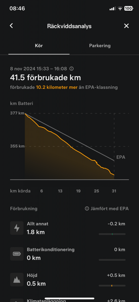

Hej
Hur skall man tolka detta?
Bra eller dåligt
Och gärna lite förklaring 🤗

Jag har inte sett att det jämförs med EPA-förbrukning innan. Har inte kollat så mycket om det går att byta referens. Men:
EPA är USA’s motsvarighet till WLTP.
Testen körs i huvudsak i +23C och tidigare EPA-räckvidder och förbrukning var ganska snålt tilltagna. Från årsmodell 2024 använder Tesla en ny testcykel som ger högre förbrukning och lägre räckvidd i testet. Verklig körning påverkas inte.
Rent generellt finns det inte riktigt någon relevans i att jämföra med EPA-räckvidden eftersom den mer är att betrakta som ett jämförelsevärde mellan olika bilar än en verklig räckvidd/förbrukning.

Så detta säger ingenting igentligen

EPA räckvidd är samma räckvidd som km på batteriet visar.
Du har kört med högre förbrukning är EPA certifieringen. Du har förbrukat 41 km på batterimätaren, men bara kört 31 verkliga km.
Kör man lugnt på sommaren så kan man köra snålare än EPA. Kör man fort eller om det är kallt, så blir det ofta sämre än EPA. Se det som en referens mot batterimätaren i ”km” enheter.
Hur går du upp denna graf? 3:e parts app?

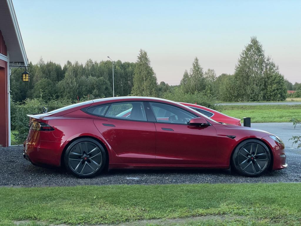

Om du inte ska byta bil är faktiskt hjulfrågan mest intressant. Vilken fälg har du, vilket däck har du och vilken dimension är det?
Till att börja med, pumpa däcken ~0.3bar över rekommenderat tryck.
(Är bilen luftfjädrad, kör på lägsta möjliga)
Min Plaid drar ungefär 200Wh/km i snitt med normal körning under en sommarmånad med original 21”.
Byter jag till mina väldigt lättrullande hjul drar bilen ~150-155Wh istället.
Det är en galen skillnad i räckvidd mellan stora snygga hjul och lättrullande med aerodynamik. 47 mil med 21”, 63 mil med 20” lättrullande.

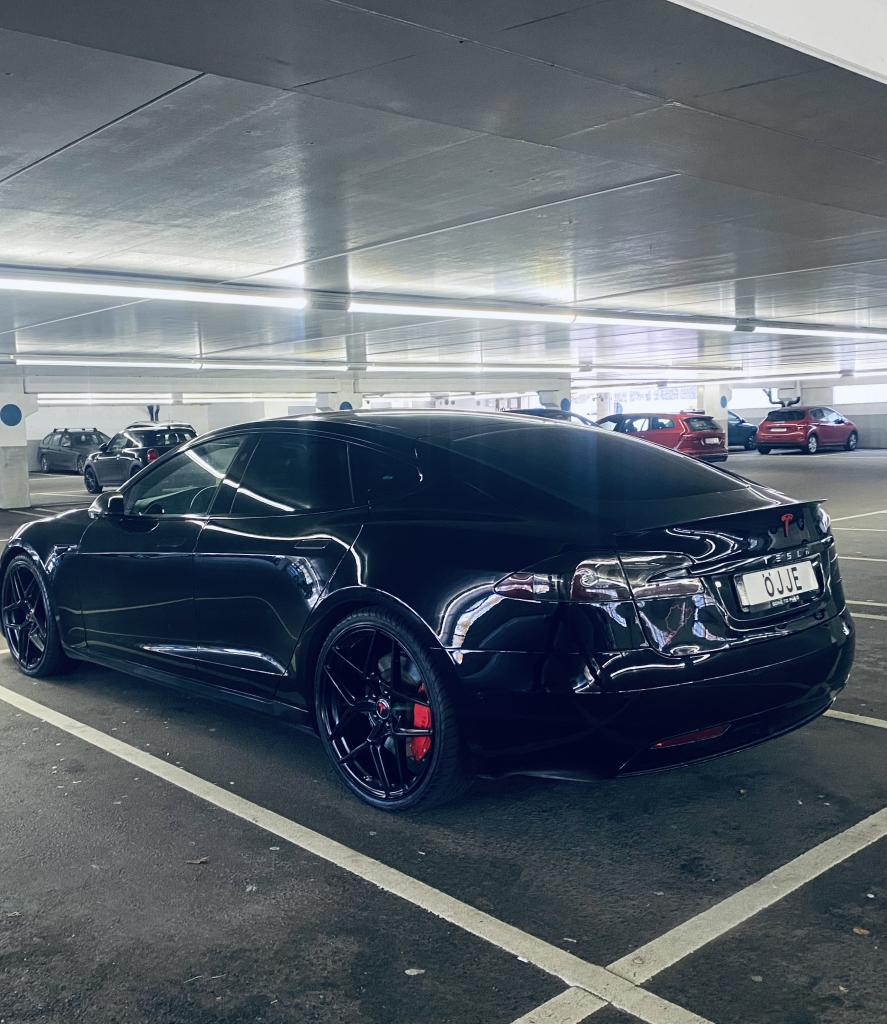

Inlägg av Orjanforsberg »
Haha ja
Jag har 22 tummare på den
Får överväga att sälja dem 😌

Orjanforsberg skrev: 11 nov 2024 10:32
Haha ja
22” och ett lite mindre batteri - Inte så man vinner räckviddstävlingar.
Skaffa en uppsättning hjul med låg luftmotstånd (som inte är så tunga fälgar), montera Michelin e-Primacy i tex 245/40-20. Kör med 3.4bar kalltryck.
19” går också, billigare men ser mindre coolt ut.
Du kommer få en chock över hur långt du kommer med en sån uppsättning.
Behöver inte se helt galet ut, du behöver inte aerodynamiken utan det räcker med rätt däck på rätt fälg.
Inlägg: 7492
Re: Räckvidsanalys
Haha ja
Eller så behåller du hjulen och byter till en S med 100kWh batteri med.
De där hjulen orkar döda räckvidden på en sån med :lol:

Lätt att jag köper 20 tum nu
Inlägg: 8412
Re: Räckvidsanalys
Jag har både 20" Slipstream och 22" Turbine till min X90, jag får 15-20% längre räckvidd med 20".
Byt hjul är mitt råd ;)
