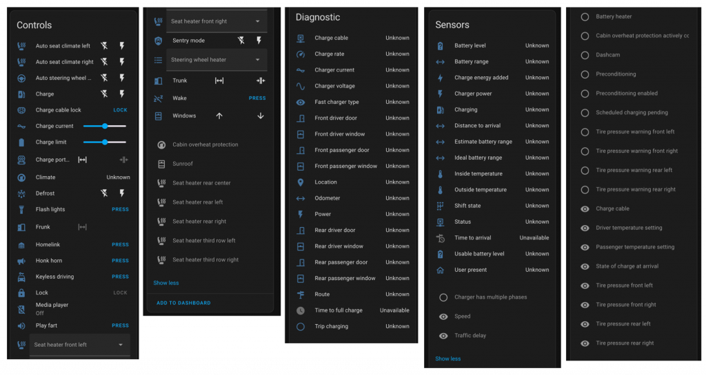

87 olika dolda data från Teslan.
Har i mitt hus Home Assistant (HA) som är en automatisering av mitt hus. Provade att para HA med min Tesla för att automatisera laddningen och fick in 87 olika data från Teslan. Det var ju intressant att man kan se hur mycket man kört, laddningsstatus, däcktryck, Ideal battery range och mycket mer på datorn eller mobilen.
Är det någon här som har gjort något med Home Assistant och Tesla eller finns det någon grupp som sysslar med det?

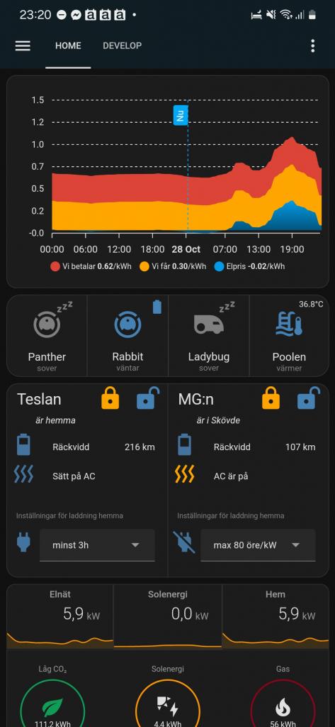

Jag använder Home Assistant till att styra en hel del; Ampere efter last på faserna in i huset, beräknas laddning, billigaste priser, när bilen kommer hem, etc...
En kul grej är att man kan prutta på distans trots att det inte går i appen (eftersom vi har en så gammal bil)... Det går alltså att prutta genom Home Assistant :shock:

Det finns väldigt mycket kul att göra med Home Assistant :ugeek:

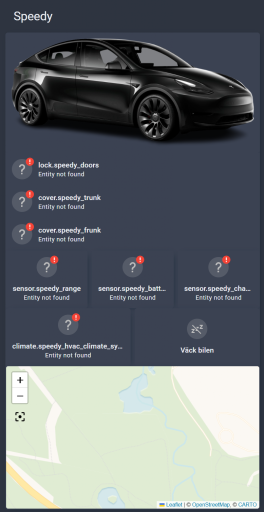

Riktigt snygga exempel! Vilken integration använder ni för att få in bilen i HA? Har läst om att den officiella har blivit mer eller mindre legacy sedan de officiella API:et kom och det gamla reverse engineerade slutat fungera tillförlitligt. Samtidigt finns en integration i HACS, men där har jag läst att den kan ligga och polla, vilket inverkar negativt på batteriet (bilens förmåga att gå ner i viloläge).
Så jag har valt Teslamate och en del MQTT-sensorer som läser in bilens status i HA. Teslamate väcker inte bilen i onödan av det jag sett (och läst). Men det är som sagt enbart sensorer (read only) – med MQTT har jag ingen möjlighet att skicka kommandon från HA till bilen.
Däremot har jag även en Wall Charger och där har jag använt den officiella, inbyggda integrationen i HA. Så jag ser en del om laddning, faserna osv, via den. Dock inte optimalt - tror att jag hellre hade haft schemaläggningen via bilen än via laddboxen.
Så hur har ni gjort för att få in bilen i HA och har är det med bilens viloläge?

Jag har använt Tesla in i HA ett bra tag, men numer funkar det tyvärr inte utan ett HTTP proxy, och tyvärr får jag inte igång det som nämns ovan med nya API. Det är HACS-integrationen jag använder mig av numer.
Det som felar för min del är att jag inte lyckas lägga till nyckeln i bilen i steg 5.11 som här: https://www.smartmotion.life/2024/04/06 ... ad7abb323e (lysande guide om den bara hade fungerat :D )
Det jag använt mig av tidigare är att med en knapp på väggen bredvid bilen kunna öppna laddluckan och trunken osv.
Så fort jag hittar en lösning på mitt ovanstående problem drar jag in det blixtsnabbt (allt är förberett i HA redan).
Kan dela med mig av det kort jag använder mig av i HA för att visualisera det jag tycker är viktigt.

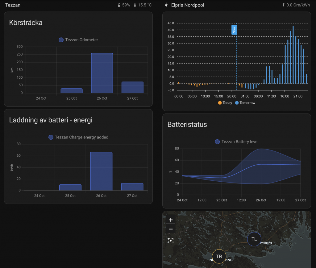

Jag crashade min SSD hårddisk och beslöt att börja om från början. Och i senaste HA finns Tesla att hämta direkt utan HACS. Bara att installera, ange sitt Tesla användarnamn och password så kommer allt in. Det går att både läsa och styra en del grejer i Teslan, har dock inte provat allt. Och vad jag förstår så pollar den inte om utan det kan du göra via automationer. Men max förfrågningar per dygn tror jag är 200.
Skickar bild på det jag får in. En del står det "Unknown" på med de vaknar till liv då man väcker Teslan från HA.
Har egentligen inte gjort så mycket ännu, men det verkar som det går att göra väldigt fiffiga laddautomationer.

Snyggt, tack för tipset! Drog in integrationen direkt och det ser lovande ut. Testar mer imorgon men eventuellt har du ju iaf löst mitt problem :)

Det var lite för snyggt? lust att dela med dig? hade velat ha "Eco-laddning" 1h per natt till max 80%, låter som att du är duktig på detta.
Har HA men är mycket mindre duktig än dig vad det ser ut som, har bara bergvärme efter spotpris och golvärme.
Nicklas
Inlägg: 957
Ort: Skövde
Referralkod: ts.la/ida2603
Re: Att läsa data från Tesla till Home Assistant
Inlägg av Nicklas »
Trevlig skrev: 01 nov 2024 19:55
Nicklas skrev: 27 okt 2024 23:22
Oj, Tack för de fina orden :)
Det enklaste hade väl varit om jag kommit hem till dig någon kväll för att trixa lite... Alltid trevligt att träffa nya människor :)
- men jag vet inte hur långt från Skövde du bor?
I övrigt använder jag mig av card-mod för att kunna styla detaljer ordentligt, det gör väldigt mycket att gruppera, flytta saker, runda av vissa hörn etc.
En annan mod som jag upptäckt ger mycket bra resultat är button-card där man kan göra en knapp med massor med extra små saker (tex zzz över de enheter som sover, ikon för batteri i ett hörn, ...)
Dessa drar jag in via HACS.

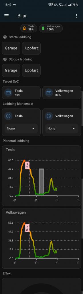

För att få igång laddningen med Nordpool i HA måste man installera följande
HACS länk: https://github.com/kotope/aio_energy_ma ... me-ov-file
Nordpool integration: https://github.com/custom-components/nordpool
Apex charts: https://github.com/RomRider/apexcharts-card
