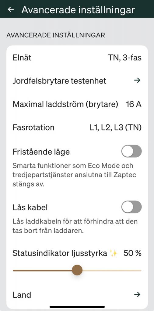

Charging system circuit breaker går inte att ändra vare sig i appen eller i portalen, det verkar sättas vid installationen.

Problemet löst, det var som väntat Charging system circuit breaker som satts till 0A av installatören. Ska vara 16A. Evify fixade det remote.

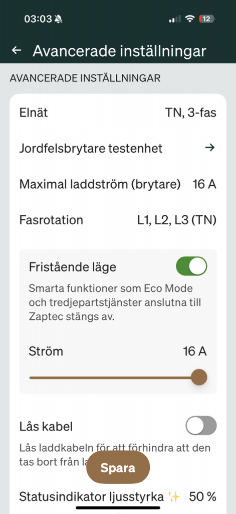

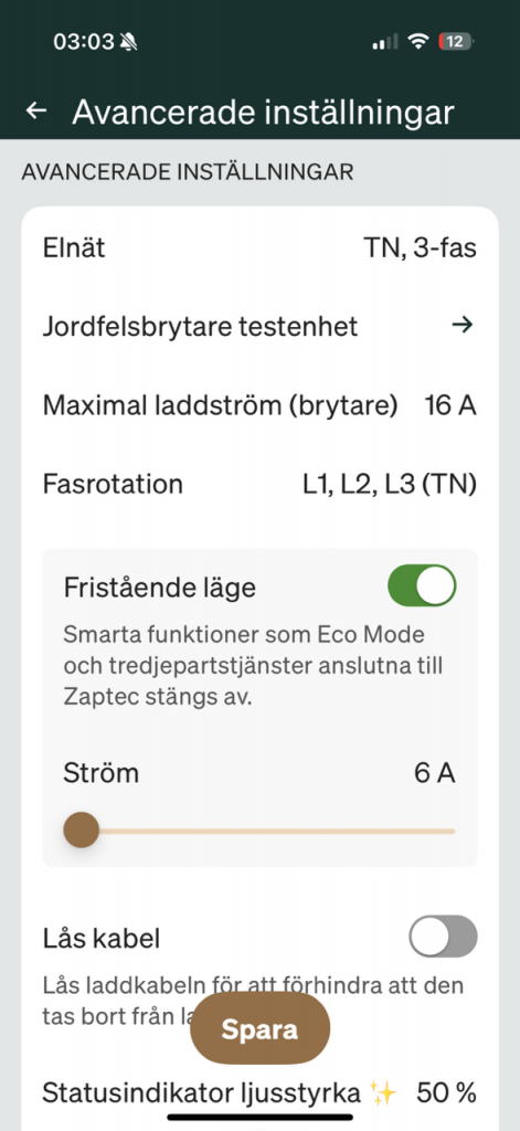

Om man klickar i "fristående läge" så kan man ändra Ampere själv

Här kan man hos mig ställa in begränsning från 6-16A i 1A steg

I fristående läge så kopplar man bort lastbalanseraren och därmed riskerar att överbelasta säkringarna.

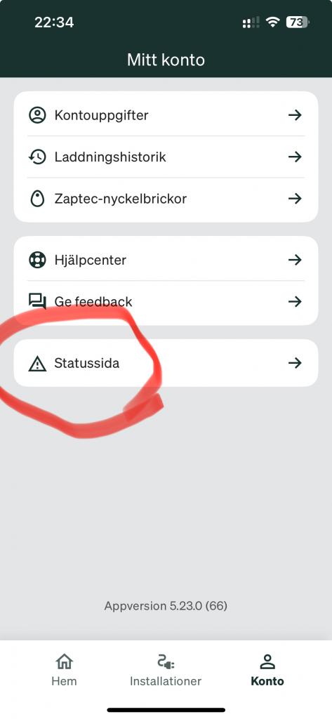

Ytterligare ett alternativ är att lastbalanseraren tappat kopplingen till zaptecportalen så att det senaste värdet du fick nedskrivet var 10A, eller att den helt enkelt inte kopplats in öht (det var ju en ny installation som var felaktigt inställd på ett ställe, så varför inte fler?).

Du kan åstadkomma samma sak genom att gå in i portalen, aktivera manuell strömhantering och skriva in dina värden där.
