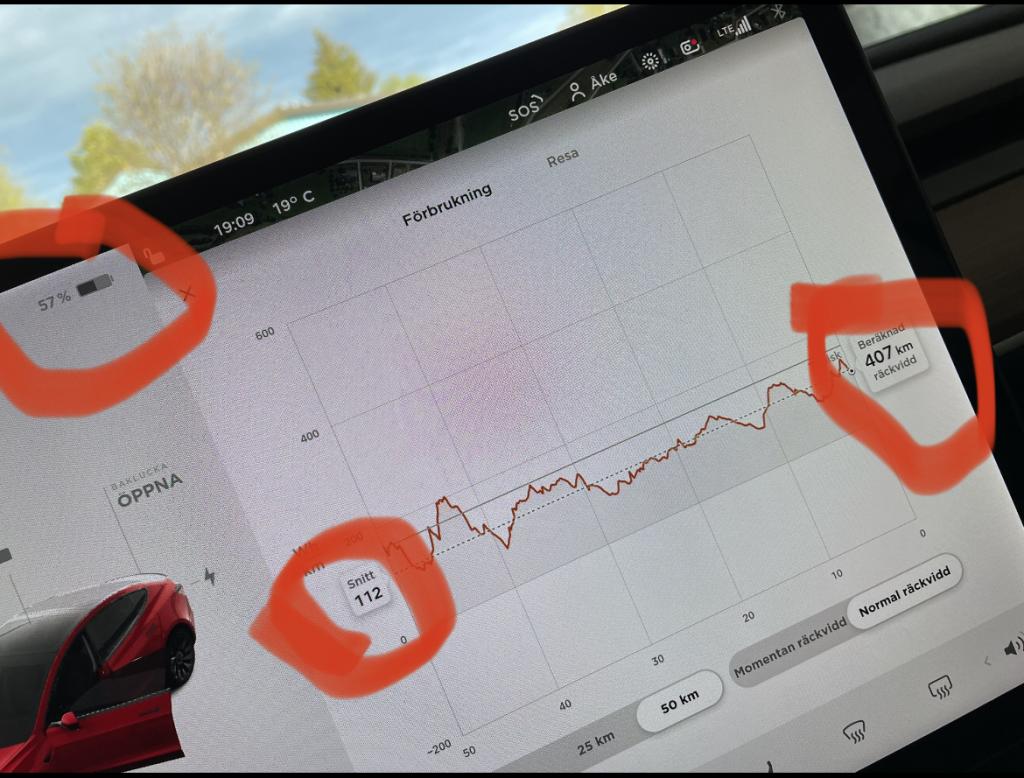

Vill du veta batterikapaciteten:
Använd energigrafen (se bild):
Snitt x beräknad räckvidd x 100 / SOC % = Wattimmar.
Valet nere till höger måste stå på normal räckvidd.
Kontrollen kan göras närsomhelst, man måste inte ha kört eller köra.
En Model 3 LR/P 2019-2020 har ett batteri som var på 77.8kWh nytt.
Fyra år brukar kosta ~ 9% degradering för de som normalt laddar till 70-90% (tiden tar mest, därför behöver jag inte ens veta miltalet).
Du har alltså troligen kring 70.5-71 kWh kvar.

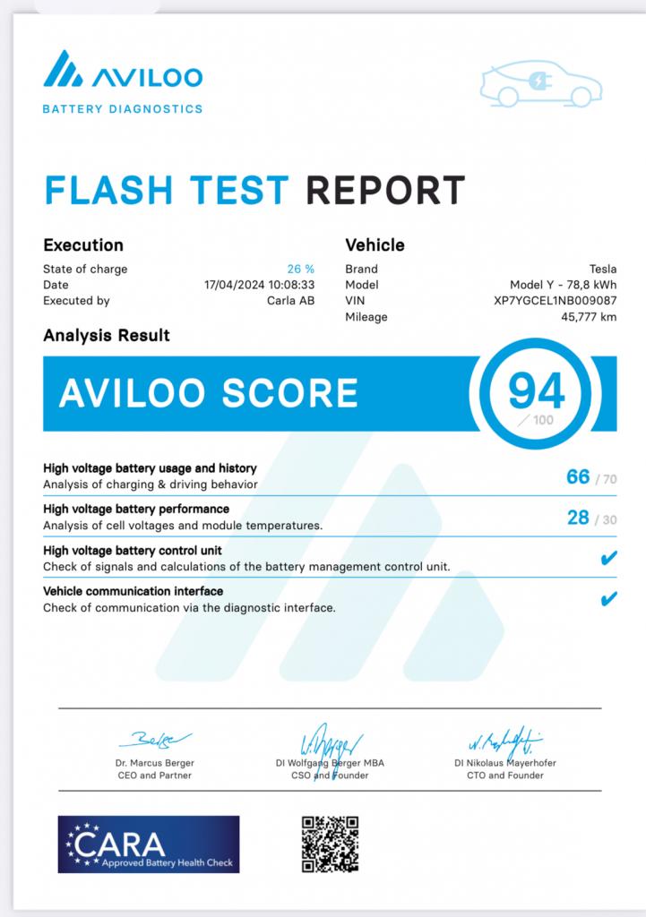

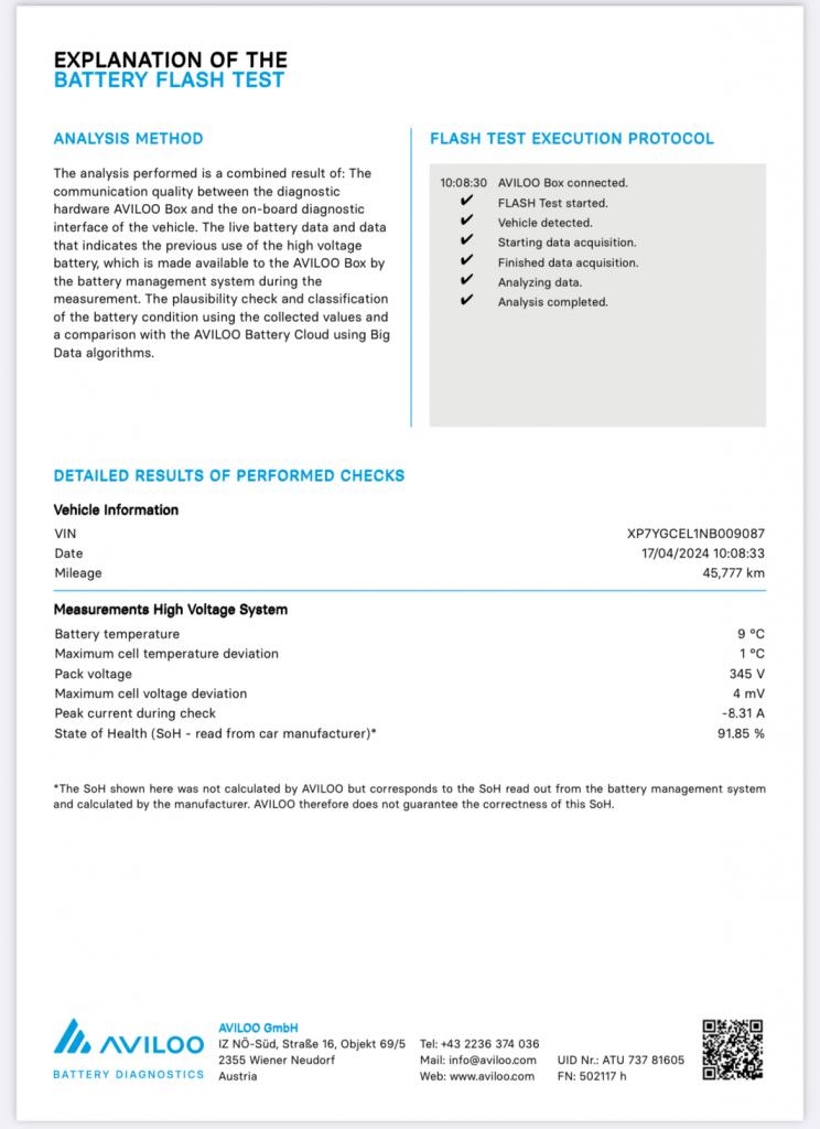

Vad mäter Aviloo egentligen?
Inlägg: 6212
Re: Batterikontroll - är det bra att göra?
Bjelke skrev: 02 okt 2024 17:59
De har några olika versioner. (Sett hos tex Carla)
Den större testen körde de från ~90-100% ned till ~10% och mätte levererad energi.
Intressant nog så kunde man se på tidpunkter och körsträcka att de hade legat på rätt bra (hög snittfart).
Effektuttaget påverkar levererad energi ganska mycket vilket gör att man tappar någon procent energi om man kör fort.
= “degraderingstestet” blir skackt då man inte mäter med rimligt effektuttag. Detta visade sig tydligt då även nästa nya teslor hade rejält hög degradering i detas tester. Jag fattar inte att Aviloo inte fattade det.
Det enklare testet (flash test) läser bara av BMS som vi kan göra med scan my tesla.
Aviloo brukar ange kapacitet ”läst av via canbus” omräknat till State Of Health och imbalance mellan cellerna samt celltemp min och max. Det är ungefär det.
Vi kan lika gärna kolla i energigrafen själva när vi äger bilen. Det är gratis och energigrafen utgår från BMS beräkning av kapaciteten så vi har samma värde som aviloo skulle ge oss när det gäller det.
Däremot, i tex Carlas fall är det grymt bra att de gör avläsning och lägger ut rapporten. Cudos för det.
Man kommer inte åt att kika på bilarna utan köper dem online och då vill man helst veta vad man köper.

Flash test känns mest korrekt isf :)

Bjelke skrev: 02 okt 2024 20:23
För Carla, yepp.
Men för trådnissar i denna tråd, energiappen!
[/quote]
Blir lite frågande till din uträkning som jag får till 79,97 utifrån din screenshot, dvs högre än vad den levererades med?

Stente skrev: 12 okt 2024 15:39
Antar att det är en nyare årsmodell? De har större batteri...
Inlägg: 6200
Inlägg av Nicke Nyfiken »
Tror Åkes M3P (som är på bilden) hade det stora Panasonic-batteriet som var på 82 kWh.

Nicke Nyfiken skrev: 12 okt 2024 16:49
Exakt, 82.1kWh på den.
