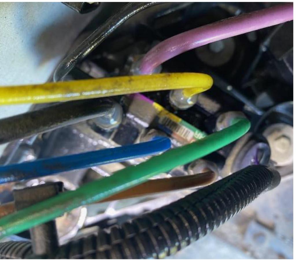

Är ventilerna den enheten som alla slangar går ut från vid kompressorn nere till höger under frunken?
Känns osannolikt med läckor, kompressor eller ventiler då både höger och vänster sida ger upp precis samtidigt från ingenstans.
Hittar bara en säkring, F117, så det är inte elektriskt uppdelat mellan fram och bak heller.
