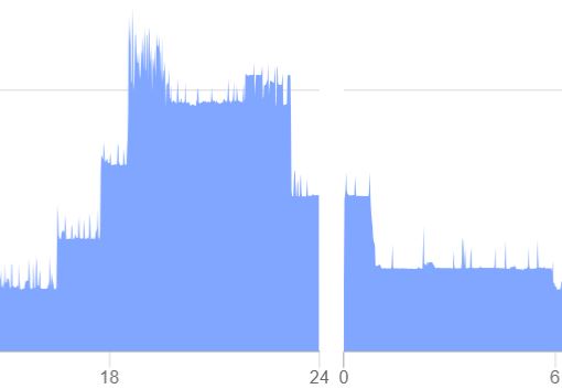

Re: Värdet av laddning i BRF
Det har aldrig hänt. Alla kommer inte hem samtidigt och det är sällan någon laddar från 0-100%. Vi har 120A huvudsäkring så är bara att skruva upp (och betala effektavgiften) om det skulle behövas - jag följer det rätt noga. De flesta kör ju bara någar mil om dagen normalt sett.
Inatt så var sista bilen full någon timme efter midnatt, så här såg nattens ut effektmässigt - horisontella strecket är 17kW.

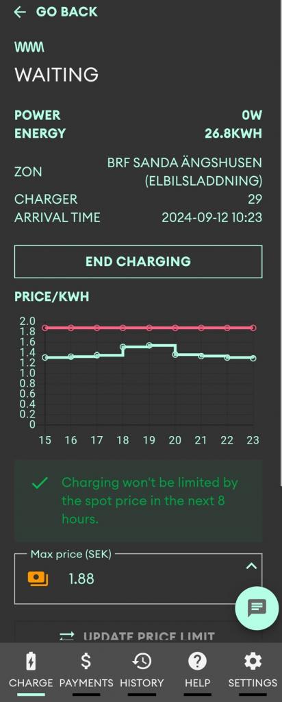

Det vi gör är att det finns en maxeffekt beroende på säkringen för denna grupp, hemma har vi tex 2 grupper med 2x25A och det räcker än så länge bra. Sedan delas effekten ut till så många bilar som det räcker till, är det flera enfasladdningar delas dessa upp på olika faser. Är det då några som inte får ström hamnar de i kö sedan när en bil laddat i 20 min så hamnar den sist i kön så alla ska få ungefär lika mycket laddning.
Men du har ju rätt att om alla vill ladda och bara betala max 1 kr/kWh och det bara finns 2 sådana timmar under det kommande dygnet så kommer troligtvis alla att få väldigt lite laddning. Men man får väl lära sig hur giriga ens grannar är och vara beredd att betala lite mer om det är viktigt
Målet är ju ändå att hålla sig till den säkringskapacitet man lagt in i systemet. Vill man hålla ner effekten kan man ju sätta en gräns i systemet som är lägre än den verkliga säkringen och på så sätt hålla ner maxeffekten för alla laddningar sammantaget.
