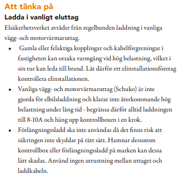

Ytterligare en aspekt i detta är väl att det är ytterst få elbilar som man, via bilen, kan ställa ner effekten på vid laddning med Typ2.
På Teslorna går det ju men för många andra märken krävs det ju en smart laddbox för att åstadkomma detta.
Är man Brf. bör man ju tänka mer generellt än att det går bra att ladda teslor, t.ex. Elsäkerhetsverket skriver följande:
Referens: https://www.elsakerhetsverket.se/global ... lbilen.pdf

Ytterst få är det väl inte? Teslor, Volvo, polestar och vw ID-bilar har väl möjligheten?

Jag känner en ID.3-ägare som i alla fall hävdar att på den går det inte att ställa ner annat än via en smart laddbox, men han kan ju ha fel.

ID-bilarna har ett alternativt läge med ”reducerad laddström”. Inte ställbart som på tesla/volvo.
Visserligen också andrahandsuppgifter från svågern.
