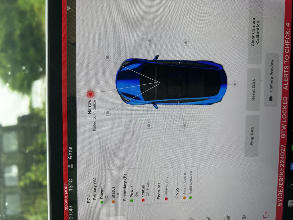

Hej,
Någon som vet om man kan byta car computer själv? Jag kan inte använda varken farthållare eller autopilot och mjukvaruuppdateringar stannar alltid vid 10%. Enligt tesla så är problemet min car computer och de vill byta den för den ringa kostnden av 22 800:- Nu finns det begagnade datorer, exakt samma artikelnummer som de vill byta till att köpa betydligt billigare. Tesla vill dock inte installera en begagnad så då får jag antingen hitta en annan firma som gör det eller göra det själv. Är det ens möjligt att göra själv? Har någon gjort det här på forumet?

Jag kollar med försäkringsbolaget just nu men de har inte svarat än. Blien har dock gått över 20 000 mil nu men har haft problem med autopiloten i över ett år så vi får se. Har mailat med EV Repair i Malmö och de kan inte byta datorn då datorn måste "paras ihop" med bilen och det kan tydligen bara Tesla göra.
Jag kan se att Hampi säljer nya datorer. Det känns lite konstigt om bara Tesla kan byta.
