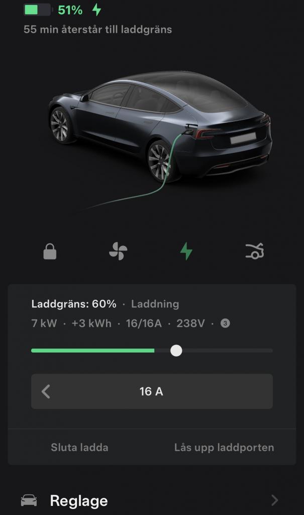

Min Model 3 2024 laddar max 7 kW hemma, varför gör den det? 20 A säkring hemma, Garo GLB 11 kW laddbox med dynamisk lastbalansering, bilen visar 16 A / 238 V, 3 faser (se bild), spelar ingen roll om det är nästan noll last samtidigt eller om det är normal till hög last.

Min Model 3 2024 laddar max 7 kW hemma, varför gör den det? 20 A säkring hemma, Garo GLB 11 kW laddbox med dynamisk lastbalansering, bilen visar 16 A / 238 V, 3 faser (se bild), spelar ingen roll om det är nästan noll last samtidigt eller om det är normal till hög last.IMG_3801 (003).jpg
Sannolikt inte bilen som gör det där. Garon? råkar den ha ngn begränsning?

Lastbalanseringen sätter ampere, inte kW.
Bilen anger 16A.
7kW betyder att du laddar 16A på två faser.
Kolla om säkringen löst ut på en av de tre faserna.

Enligt bilden jag bifogat (skärmdump från Tesla appen) så används tre faser, om jag tolkar det rätt? Oavsett vad lastbalanseringen växlar ner så blir konsekvensen lägre effekt... sorry ;)

Syntax skrev: 21 maj 2024 20:18
Bilen visar som sagt "3" oavsett om det är 2 eller 3 faser som faktiskt används, indikatorn har bara "1" och "3" av någon anledning. :D

Om bilen själv går ner i laddhastighet står det för övrigt 10/16A eller liknande, men på din bild står det 16/16. Så det är inte bilen som begränsar.

Syntax skrev: 21 maj 2024 20:21
OK, det var dåligt, vilket skämt.
Ja, det är ju onekligen lite märkligt, men man kan som sagt enkelt räkna ut hur många faser som faktiskt används med hjälp av övrig information som visas, i ditt fall "x * 16 * 238 = 7000", lös för x. ;)
Bilden visar att bilen laddar med 16A men bara med 7kW. Det betyder att den laddar 16A på två faser, annars hade det stått 11kW. Trean kan därför inte stämma.
Om du verkligen laddat på tre faser men ändå med bara 7kW hade det stått 10A eller vad det nu blir.

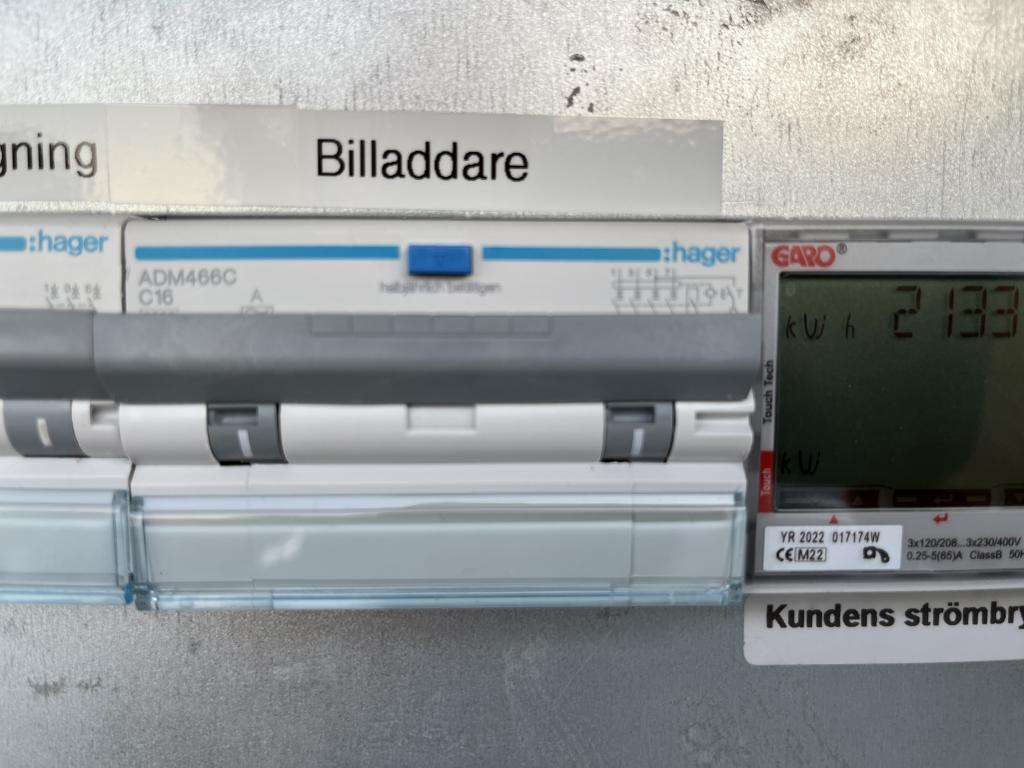

Betyder det här att den bara har två faser?
Model 3 Dual Motor Long Range 2024
Inlägg: 8180
Re: Model 3 laddar max 7 kW hemma
Syntax skrev: 21 maj 2024 20:46
Nej, det där är en fyrpolig kombinerad jordfelsbrytare och säkring, så det är helt rätt, men det går ju inte att se om alla tre faser faktiskt är inkopplade på bilden.
