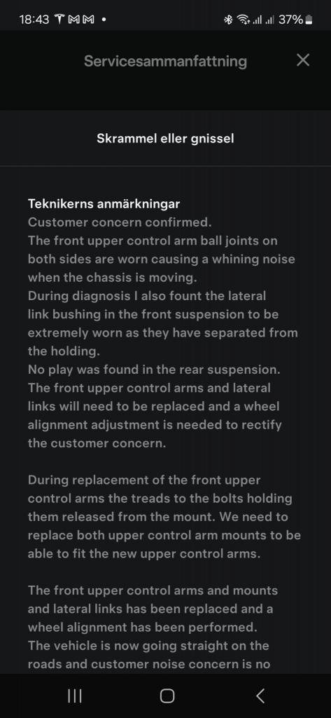

Tesla bytte övre länkarmar på vår Model 3 2021 häromdagen utanför garantin (kört drygt 9000 mil), dom kostade 812 kr/st + moms.

Det har de absolut. Kontroll/länkarmar på Model 3.luftkyld skrev: ↑13 apr 2024 23:02Så kan det nog vara, att de stora problemen var med model S, jag kan inte säga att jag är inläst på detta. Men fick för mig även M3 haft problem med länkarmar och liknande... Och att det är dyra grejor, inte som att byta en länkarm som på en "vanlig" bil där den kostar 500 spänn på biltema och byts på 30 minuter...SwedishAdvocate skrev: ↑13 apr 2024 18:40Är du säker på att du inte blandar ihop M3 med MS/MX före ~2018 när det gäller hjulupphängningar?... Eller har M3 också problem med hjulupphängningarna?
Även rost har det ju visats bilder på både M3 och MY som inte ser så roligt ut. Bilarna är ju lite för nya för att veta hur det ser ut efter 7-8 år...
Vi är tre kompisar som alla har treor med 20.000 mil +. Jag är den enda som inte behövt byta. Han som är värst drabbad har bytt tre gånger. Senaste gången gick allt på 23k (med ett gäng relaterade fel).

Intressant, då finns uppgift här ovan att materialet kostar ca 1000kr för en länkarm, och 23.000 för att byta båda, 20.000 i arbete är ju rätt mycket, fick en länkarm bytt på min Zoe på garanti för en månad sen, tror de sa att det skulle gått på ca 6000kr om jag fått betala för det.
Skillnaden kanske är då att MS/MX fick haverier där hela skiten lossnade?
Så att en spindelled får bytas efter 5-10-15k mil är väl inte nåt att bråka om... Är Teslan dyrare är en normal bil att reparera?

Ja delarna är billigare än till en Trabant t.om.luftkyld skrev: ↑14 apr 2024 11:20Intressant, då finns uppgift här ovan att materialet kostar ca 1000kr för en länkarm, och 23.000 för att byta båda, 20.000 i arbete är ju rätt mycket, fick en länkarm bytt på min Zoe på garanti för en månad sen, tror de sa att det skulle gått på ca 6000kr om jag fått betala för det.

Detta handlade som sagt om en Model 3, men inte bara länkarmar utan flera andra delar också (ett antal relaterade fel som jag skrev):luftkyld skrev: ↑14 apr 2024 11:20Intressant, då finns uppgift här ovan att materialet kostar ca 1000kr för en länkarm, och 23.000 för att byta båda, 20.000 i arbete är ju rätt mycket, fick en länkarm bytt på min Zoe på garanti för en månad sen, tror de sa att det skulle gått på ca 6000kr om jag fått betala för det.
