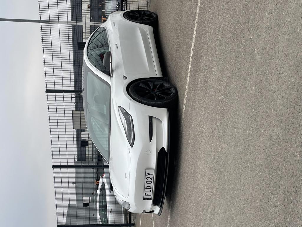

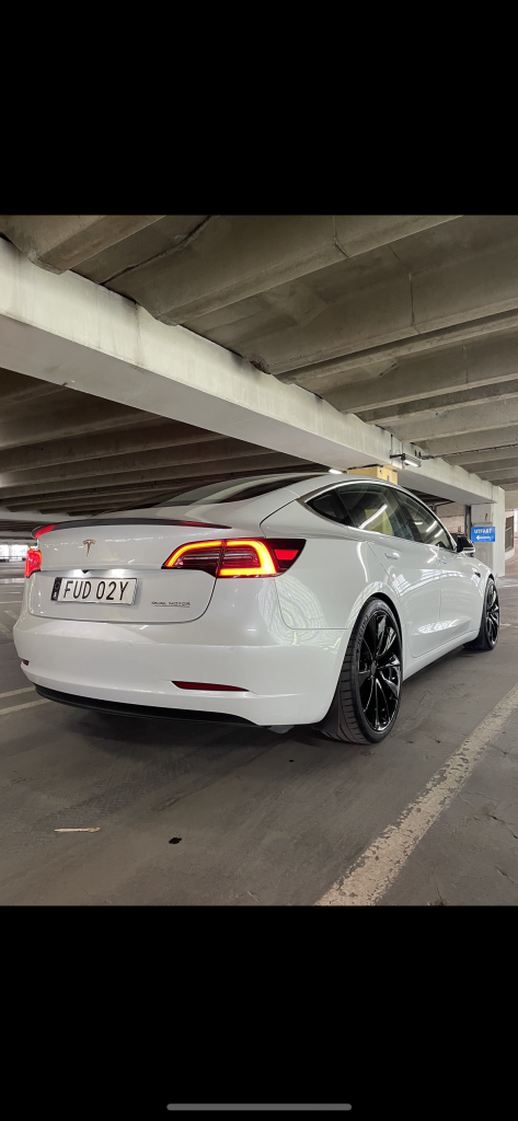

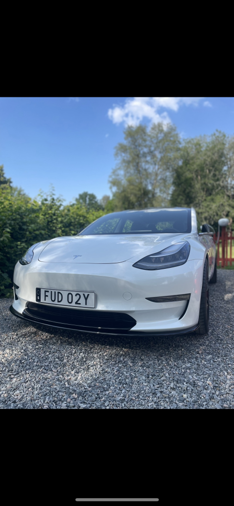

Et- måttet på originalfälgen står på baksidan av någon av ekrarna. Skillnaden mellan en snygg och en ful fälg handlar lika mycket om fitment som hur fälgen ser ut i mitt tycke. Med lägre et flyttar man ut fälgen så de kan linjera med skärmkanten. Jag hade 30 mm längre ut i bak och 20 i fram. Men köper man fälgar kan man lika gärna gå på lägre et så slipper man spacers som jag hade. Se bild på min bil
