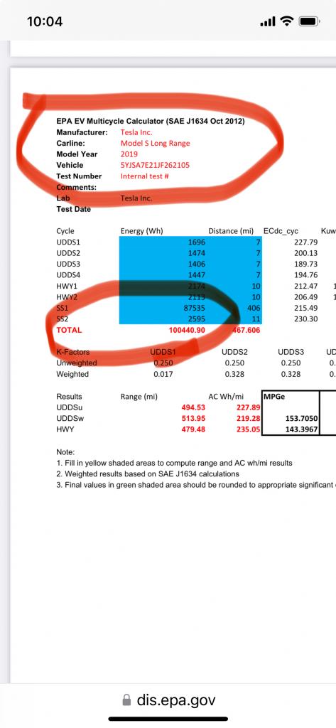

EPA-testet för 19/20 MS LR levererade batteriet 100.44 kWh.

Jag ids inte leta reda på just den bilden, vet inte om jag hittar den ens men det är vad den visade (jag har inte Tessie).
Det väldigt märkliga är nog inte att den sätter S Plaid till 95.7 eller 95.9 vs X Plaid 96.2 eller 96.3 (bägge verkar förekomma).
Det märkliga är att en S och X Plaid levererar ungefär 100kWh ut ur batteriet på EPA-testet.
Bilden nedan är highway charge depleting där man kör ut batteriet till bilen stannar. (X LR palladium, hittade inte bild på X Plaid, men det är samma batteri) Motsvarande värde för S Plaid är 99.3 och 99.4kWh. Det finns två tester då man certifierat med både 19” och 21”.
Alla S/X Plaid har 99.4kWh som ”full pack when new” hårdkodat i batteriet.

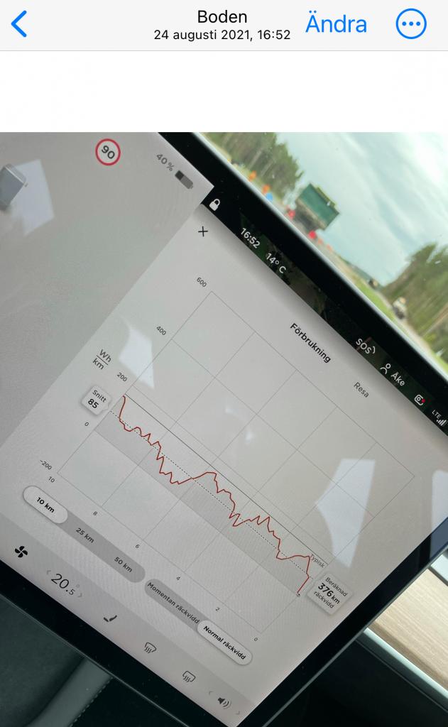

Det är något i allt detta jag ändå inte riktigt får ihop. Sorry om jag är jobbig men har funderat och testat själv lite.
Tessie skall ju då enligt vad ni säger ovan vara så smart att räkna in så man får med bufferten i de siffror man får ut under capacity.
I mitt fall runt 90kWh. Sen säger Tessie att Capacity ny är ca 97.7, där en åsikt då är att det är lågt räknat.
I vissa fall verkar Tessie som i min förra bil ha värdet här som står angivet för MS 75 2017 som usable capacity till 72.6, satt till samma i Tessie o som på EV Database. Men usable på samma site EV Database anger 95 på min. Men det står 97,7 i appen. Förvirrande men vi släpper det. Det är inte min poäng i detta utan den kommer nedan.
Det som blir lite intressant är när jag använder inbyggda BMS och färddatorn. Den fina grafen.
Har gjort några tester här.
Idag exempelvis följande data: Snitt 212 wh/km, beräknad 345 km. Batteri %: 81.
((212*345)/1000)/0,81=90,29kWh batterikapacitet. Får liknande siffror de andra gångerna jag mäter.
Men färddatorn här är ju angivet 100-0% av tillgänglig kapacitet i batteriet utan bufferten. Den skall inte användaren se.
Jag tror Tessies siffror för Capacity är UTAN bufferten. Det hade då stämt och matchat siffrorna jag räknar ut själv från vad som står på skärmen.Därför skall man räkna av bufferten också när man sätter capacity, dvs original capacity.

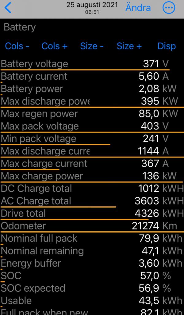

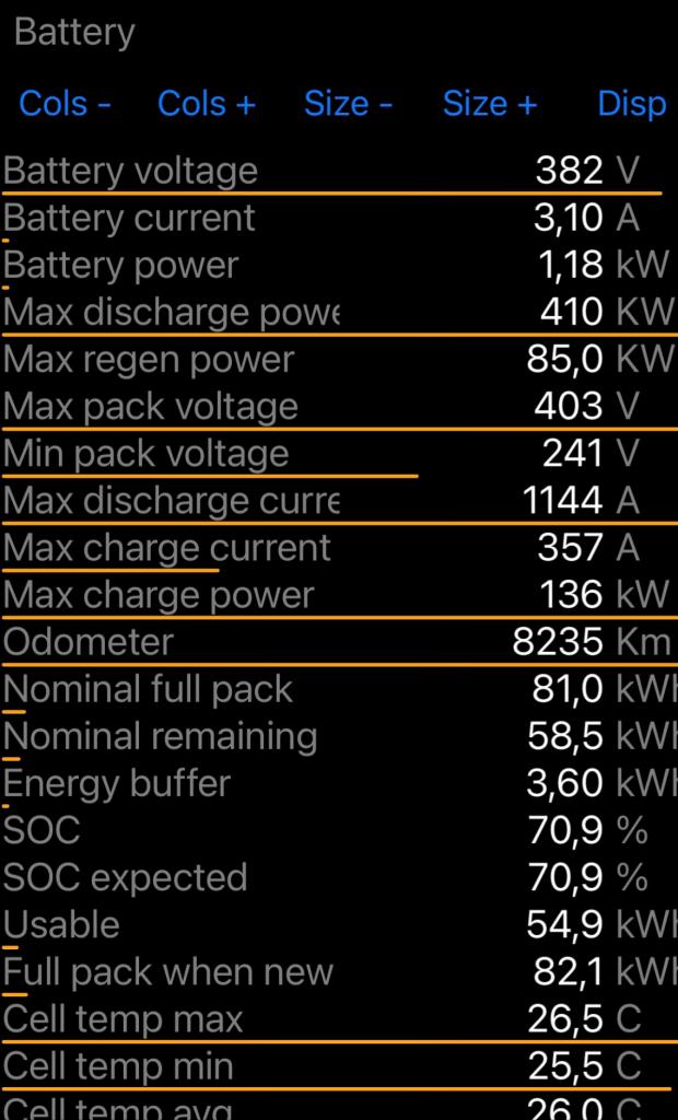

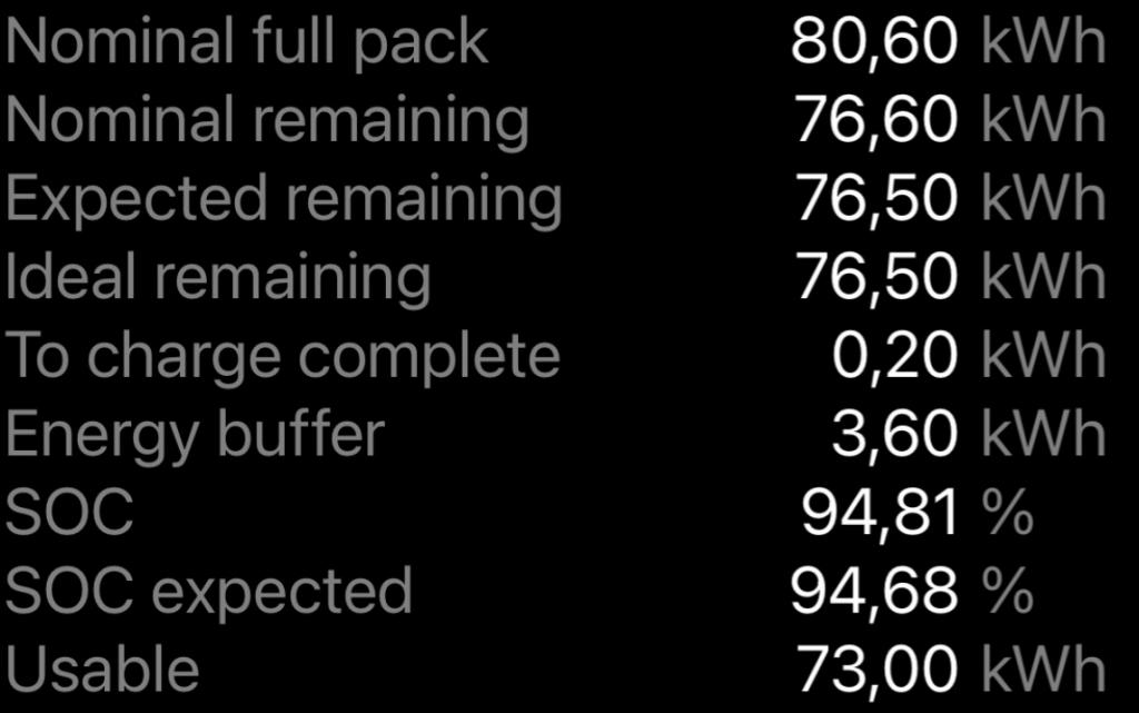

Vi vet att bilen har levererat 100.44 kWh i EPA-testet. Då kqn inte batterikapaciteten rimligen vara mindre än så?Kaffekatten skrev: ↑19 feb 2024 23:10
Man laddade bilen till 100%, den stod under natten sedan körde man tills den stannade och under resans gång mätte man upp hur mycket ström som kom ut ur bilen med externt monterad utrustning (godkända grejer för att mäta detta).
Det finns många Scan My Teslabilder på 97.8kWh, men det är inte de högsta värden
Man sett.
Här en X 100D, 2020
Släpp alla hemsidor. De vet i princip inte något om batterikapacitet, och svamlar ikapp med varandra. Vill du lura dig själv, läs på EV database.Kaffekatten skrev: ↑19 feb 2024 23:10I vissa fall verkar Tessie som i min förra bil ha värdet här som står angivet för MS 75 2017 som usable capacity till 72.6, satt till samma i Tessie o som på EV Database. Men usable på samma site EV Database anger 95 på min. Men det står 97,7 i appen. Förvirrande men vi släpper det. Det är inte min poäng i detta utan den kommer nedan.
För min tidigare model 3 P 2021 så skriver de 76 kwh usable kapacitet; men batteriet är bevisligen 82,1 kWh och man fick ut 80.7 resp 82.07kWh när det EPA-testades.
Ska man abvönda usable, så blir det 78.4.
Tessie är ute och cyklar, det är ju redan fastställt i tråden.
För model S 75 gäller 75 kWh total kapacitet och 72.6 ”netto” ( buffer 2.4kWh).
Du skulle kunna börja läsa denna tråd här:
https://teslamotorsclub.com/tmc/threads ... st-8052327
Kaffekatten skrev: ↑19 feb 2024 23:10Det som blir lite intressant är när jag använder inbyggda BMS och färddatorn. Den fina grafen.
Men färddatorn här är ju angivet 100-0% av tillgänglig kapacitet i batteriet utan bufferten. Den skall inte användaren se.[/b]
När du räknar ut kapaciteten med energigrafen är det batteriets hela kapacitet du räknar fram. Bilens räckvidd är hela batterikapaciteten.
Att det är hela kapaciteten är ingen gissning. Det ÄR så.![]()
Jag kan visa det genom att posta bilder på såna beräkningar och samtidiga BMS-data.
Den angivna EPA-räckvidden är tills bilen stannar, och det innefattar hela kapaciteten inklusive bufferten. När du har full laddning ser du hur lång du skulle komma enligt EPA, och det är så bilen räknar men när SOC minskar göms successivt bufferten så att när du har 4 eller 5kWh kvar står det 0% (beroende på vilken buffer bilen har, troligen 5 kWh fast).

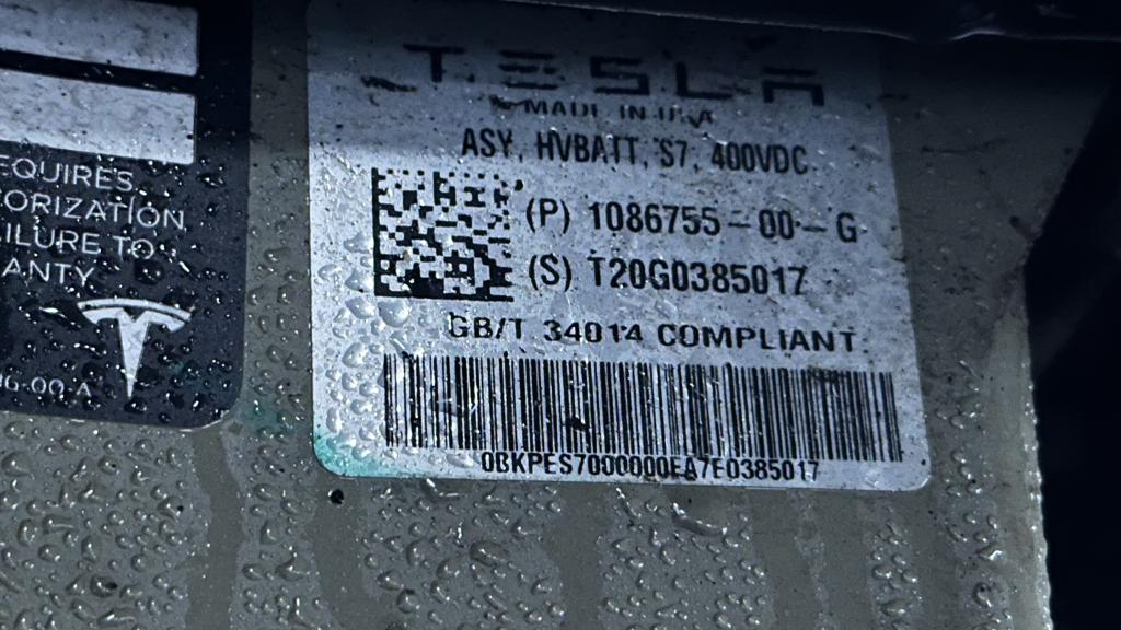

Om du kollar stickern på din raven så ser du att det står 100kWh:
77.8 kWh-batteriet är tex märkt 75 kWh.
På nyare teslor ser vi att full pack when new och stickern missmatchar lite, Tesla brukar inte ange riktigt hela kapaciteten på stickern.77.8 kWh-batteriet är tex märkt 75 kWh.

Aake: En sak jag inte förstår... Du skriver att man i EPA-testerna lyckas använda hela batteriets kapacitet. Men det finns väl en "brick protection" i botten? Dvs en buffert som inte kan användas utan bara finns där för att skydda batteriet från att bli helt urladdat?
Re: Tessie batterikapacitet Raven LR
Ja, det är så det görs för både EPA och WLTP.

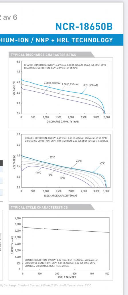

Ja, och nej.
Om vi börjar med en vanlig Panasonic NCA-cell, 18650 (S/X) eller 2170 (model 3/Y) som vi köper på stan så säger specifikationen att den får laddas till 4.20V och den får urladdas till 2.50V / cell. www.imrbatteries.com/content/panasonic_ncr18650b-2.pdf
100% är alltså 4.20V per cell, right?
Definitionen på 0% är 2.5V, dvs där man ska sluta urladda cellen.
Man kan se på kurvan att spänningen droopar fort på slutet, så det är i princip ingen energi kvar i batteriet vid 0%, men cellen håller en spänning på 2.5V när vi slutar urladda. Cellspänningen kommer stiga lite när vi slutar urladda och batteriet får vila.
Om vi nu kikar på vår Tesla, tex data från min tidigare M3P så hittar man dessa gränser i BMS: Max pack voltage 403V
Min pack voltage 241V
Batteriet har 96 celler i serie.
403/96= 4.198V (egentligen är 403V avrundat från 403.2, då blir det 4.20V/cell).
241/96= 2.51V/cell.
Det är alltså ingen annan ”brick protection” än minsta tillåtna spänning vid urladdning, och då är batteriet i stort sett tomt.
Model S Plaid-batteriet har 99.4kWh full pack when new, man fick ut 99.4 i testet med 19”-hjul och 99.3 med 21”. För X LR fick man ut 99.976kWh, alltså mer än mätkkapaciteten.
Exakt hur mycket man får ut beror på hur bra matchat packet är, när det blir obalans under urladdningen så kommer ju de cellgrupper som har lägst cellspänning att nå 2.5V (eller 2.51V) först och då stannar bilen.

"Den angivna EPA-räckvidden är tills bilen stannar, och det innefattar hela kapaciteten inklusive bufferten. När du har full laddning ser du hur lång du skulle komma enligt EPA, och det är så bilen räknar men när SOC minskar göms successivt bufferten så att när du har 4 eller 5kWh kvar står det 0% (beroende på vilken buffer bilen har, troligen 5 kWh fast)."
Det är intressant detta. Verkligen en snårskog
Det innebär att för att få korrekta siffror på detta skall man göra detta testet nära 100% så hela bufferten i så fall räknas med.
Jag har Rev G. Där står inte kwh.

Jag vet inte vilket test du avser men om man använder energigrafen så speglar den hela tiden hela batterikapaciteten (inkl. buffer).Kaffekatten skrev: ↑20 feb 2024 09:00"Den angivna EPA-räckvidden är tills bilen stannar, och det innefattar hela kapaciteten inklusive bufferten. När du har full laddning ser du hur lång du skulle komma enligt EPA, och det är så bilen räknar men när SOC minskar göms successivt bufferten så att när du har 4 eller 5kWh kvar står det 0% (beroende på vilken buffer bilen har, troligen 5 kWh fast)."
Det är intressant detta. Verkligen en snårskog![]()
Egentligen är det väldigt enkelt och inte snårigt. Det som kan göra det snårigt är internetsidor med felaktig data och att folk tänker för mycket på usable capacity och därmed blandar ihop det.
Jag föreslår att man släpper buffern och "usable" när man tänker batterikapacitet. Hela kapaciteten kan inte missförstås, och hela kapaciteten är det Tessie visar, det energigrafen visar och faktiskt det bilen visar i räckvidd när den är laddad till 100%.
När man räknar på energigrafen vill man ha hög SOC för att minska avrundningsfelet, vid previs 100% blir det inget avrurningsfel. Det är enda anledningen till att det är bättre att göra det med hög SOC. Bilen räknar hur som hela kapaciteten.
Här en bild på energigrafen på den M3P jag hade innan:
262x291/0.95 = 80.3kWh
SOC är avrundat men från nedre bilden kommer exakt SOC och då blir kapaciteten 80.4kWh Samtidigt säger BMS såhär: Skillnaden just här beror på avrundning av SOC och att degraderingströskeln är ungefär 80.5kWh, så energigrafen kommer inte kunna ge ett resultat högre än det. Har batteriet mer kapacitet än ca 80.5kWh kommer inte den visade räckvidden att öka.
Som du kan se är batteriets totala kapacitet 80.6kWh och energigrafen visar 80.3 - 80.4kWh så vi har en ganska god överrensstämmelse.

Här är ett par bilder från inom samma dygn, bägge visar 79.9kWh total kapacitet:
