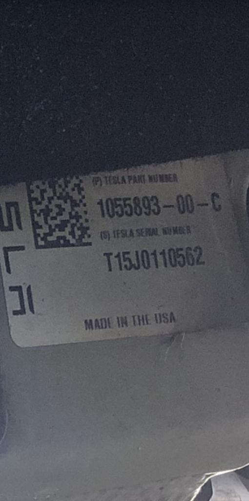

Om du vill veta hur gammalt batteriet är så kolla på batteriets etikett som sitter innanför höger framhjul.
Den ser ut så här.
T15J betyder att batteriet ät tillverkat 2015 oktober.
Avslutas sifferraden med R1 så är det renoverat 1 gång. R2 = 2 gånger osv.

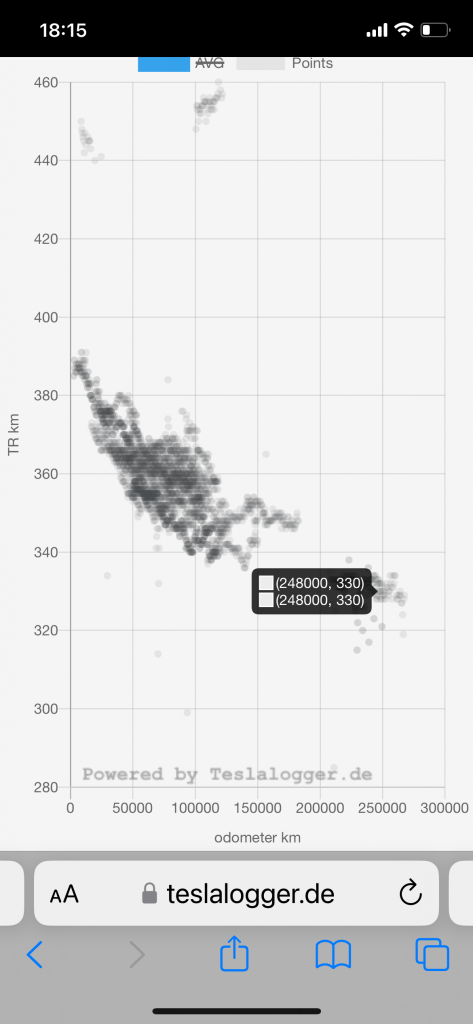

Detta är loggat från scan my tesla (BMS-data skickat till en server)
388-399 var max
Inlägg: 6005
Re: HV batteri byte
Mobilen kan inte visa texten på vilket battery och körsträckan.
Bilar mellan 10-20K mil som har 340 km
(Det är snarare åldern på batteriet som gör det, men det finns ju mest bara skalor med mil).
Jättesnällt tack för infot!
Står T18G på min och slutar på R1 betyder alltså att den är från juli 2018 och att de reparera batteriet och inte bytte ut det som de faktiskt sa min bil är från 2018 så måste va mitt befintliga batteri som de reparera
De kan ha bytt ut det mot ett annat som de renoverat. Så behöver inte vara ditt gamla.

Inlägg: 10720
Re: HV batteri byte
AAKEE skrev: 01 feb 2024 18:14
388-399 var max
Var hittar du 399 på den bilden?
För mig ser det ut som 384-392 ungefär för de datapunkter som är närmast y-axeln.
Inlägg: 6005
Re: HV batteri byte
Legato skrev: 02 feb 2024 07:43
388-399 var max
Helt rätt!
Tryckfelsnisse, 388-389 ska det stå. Slant nog med fingret på mobilen (upptäckte det inte då).
Något singelvärde kan ha vart högre men det verkade toppa runt det

Kollade in hemsidan (teslalogger.de) Om man väljer 90D som ju fick mycket skit för batterikvaliteten för några år sedan ser man flera antydda, men distinkta regressionskurvor. Motsvarar dessa olika revisioner av batteri eller är de relaterade till annat. T.ex. klimat? Nån som vet?
Inlägg: 6005
Re: HV batteri byte
Gustafsson skrev: 02 feb 2024 08:11
Troligen är det inte ett jättestort antal bilar och man kan nog urskilja sin egen bil.
De kurvor som bildar en linje är sannolikt samma bil till huvudsak( eller två bilar som lever ett ganska lika liv).
Eftersom calendar aging biter mest på bilen i början så kommer en bil med kort körsträcka dyka fortare.
Vi har väldigt sannolikt flera bilar med ungefär samma range men en har gått kort, en har gått långt och en mittimellan.
De linjerna går att uttyda i grafen.
