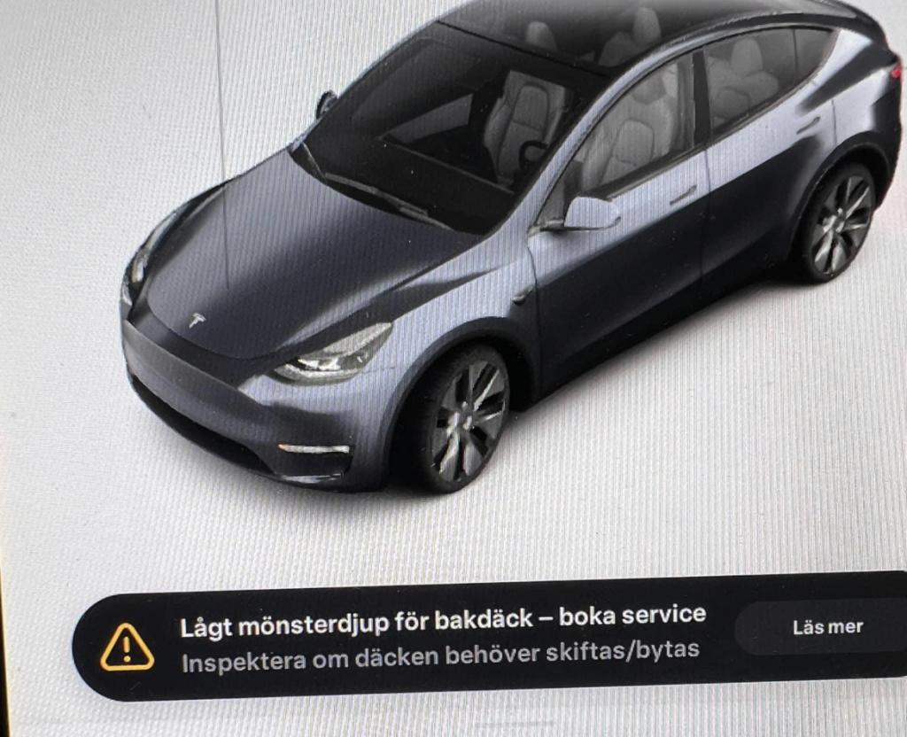

Det här ”problemet” har funnits ett tag på Y, mest troligt med vinterdäck.
Bilen mäter hur hjulen roterar med ABS-givarna.
Det är exakt samma princip som tex Audi/VAG kört på sina bilar som däcktrycksövervakning*.
Om bakhjulen roterar fortare än framhjulen så tror bilen att det är mindre diameter på bakhjulen och då är logiken att de är nötta.
Det skulle tex kunna bero på att man har mindre lufttryck bak, då blir det samma princip som däcktrycksövervakning med ABS-givarna.
Man kan även tänka sig att det är relativt mjuka vinterdäck, tex dubbfria vinterdäck som ger mer creep bak eftersom bilen är mer bakhjulsdriven än 4WD (LR/P) eller bara bakhjulsdriven.
Om man byter däck i menyn resettas inlärningen och det är kanske större chans att det inte blir någon felvarning.
Exempel stulet från facebook. Problemet med varning för slitna bakdäck är en vanlig fråga i Y-gruppen.
*) har två Audis med det systemet. Inte vanligt med felaktig tryckvarning men det händer. Räcker med 0.2 bar lägre tryck i ett däck för att det ska bli varning på min A5 Sportback.
Har även fått upprepade varningar i England på småvägar där det växte träd precis vid vägkanten med rötter som gjorde att ytterhjulen fick rulla längre sträcka vilket triggade däcktrycksvarningen.
