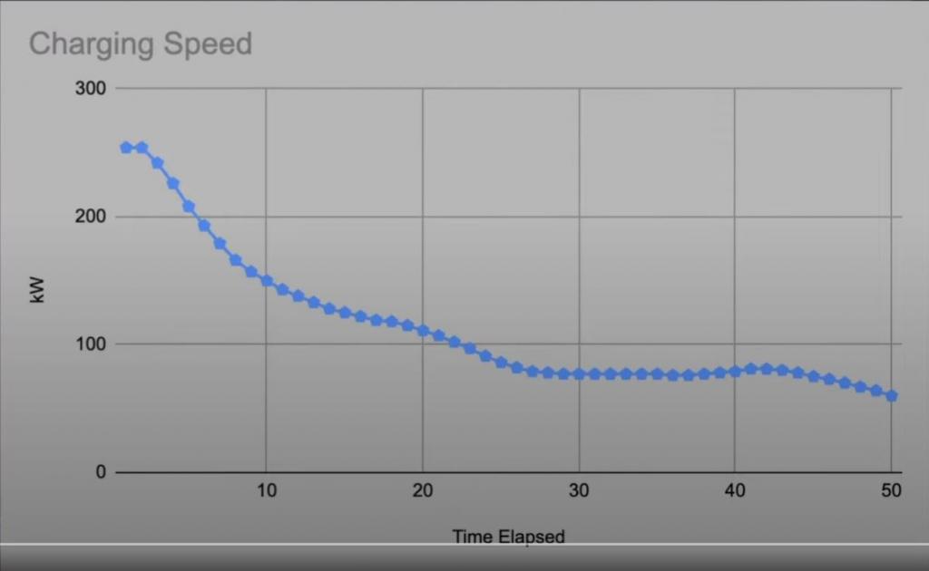

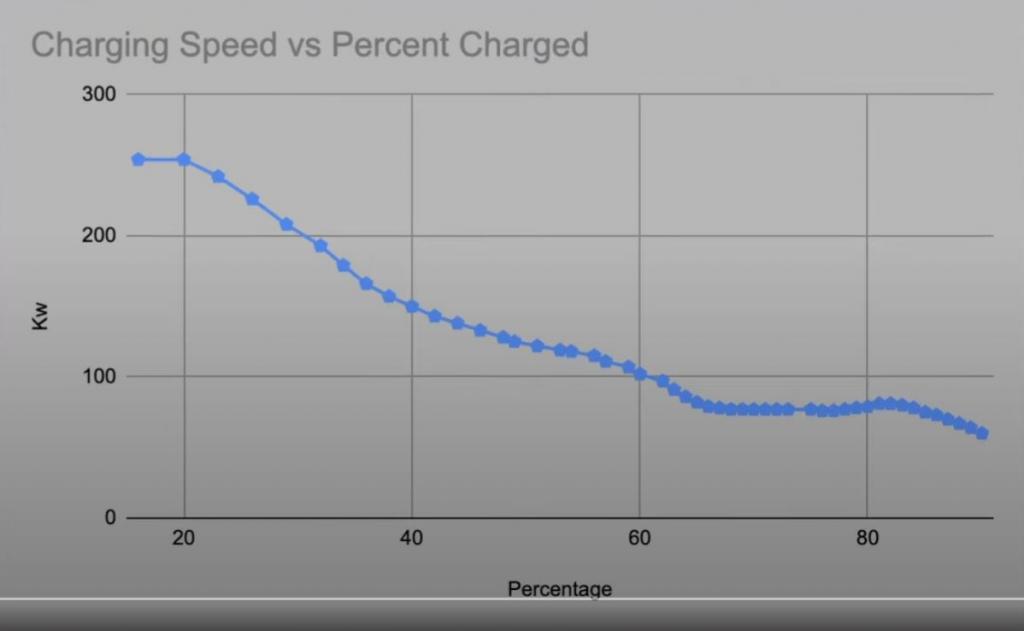

Laddkurvan verkar inte särskilt rolig på Cybertruck på V3. Inte förvånande då det bara är 480V där.
V4 kanske löser biffen. Lite svårt att prova på andra laddare i USA då laddkontakten inte är rätt. Kanske finns några 800-1000V Electrify America med NACS att testa på?
Batteripacket är på 123kWh med deras nya 4680-cells.
Lär bli många och långa stopp om man ska dra tungt släp med Cybertruck på V3 SuC.

4680 har väl visat sig vara ganska långsam hittills. Även Model Y med 4680 laddar långsamt om jag förstått det rätt.

I princip likadan laddkurva som på min Y LR (mars 2022).
Sämre än den jag hade på 2019 M3P men den ansågs väl vara bäst. Å andra sidan har jag 1,8% degradering på batteriet efter 8300 mil, M3P hade nästan 6% vid samma miltal. I stort sett samma användning.

4680 är NMC på Y AWD i USA.
Batteriet har rätt pissig energitäthet i Y AWD. Det har inte speciellt stor kapacitet, och NMC är inte raketbatterier.
Laddkurvan får mig att tro att man fortsatt med (samma cell) med NMC-kemi.
Det finns plats både vikt och utrymmesmässigt i CT:n.

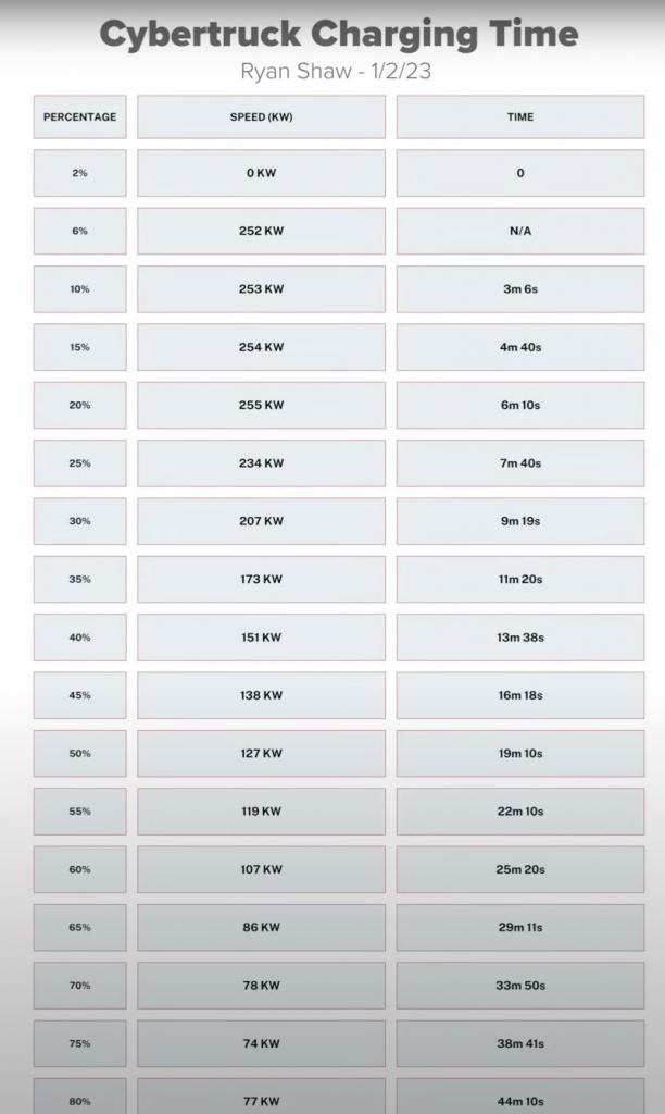

Ännu ett test. Den här gången från Ryan Shaws Cybertruck-video.
Riktigt seg kurva för ett så stort batteri. Hade önskat att den höll i farten lite längre. Ser fram emot V4-tester.
Ca 44 minuter 2-80% (med förvärmt batteri).
