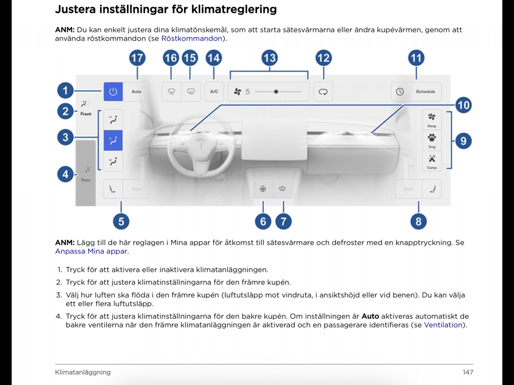

Hej.
Upptäckte precis att det finns en separat knapp för defrost av vindrutetorkare.
Hur fungerar den jämfört med vanliga defrostern?
I bruksanvisningen står att den finns i förekommande fall, vad menas med detta?
Jag har en M3 RWD 2023 uttagen juli
