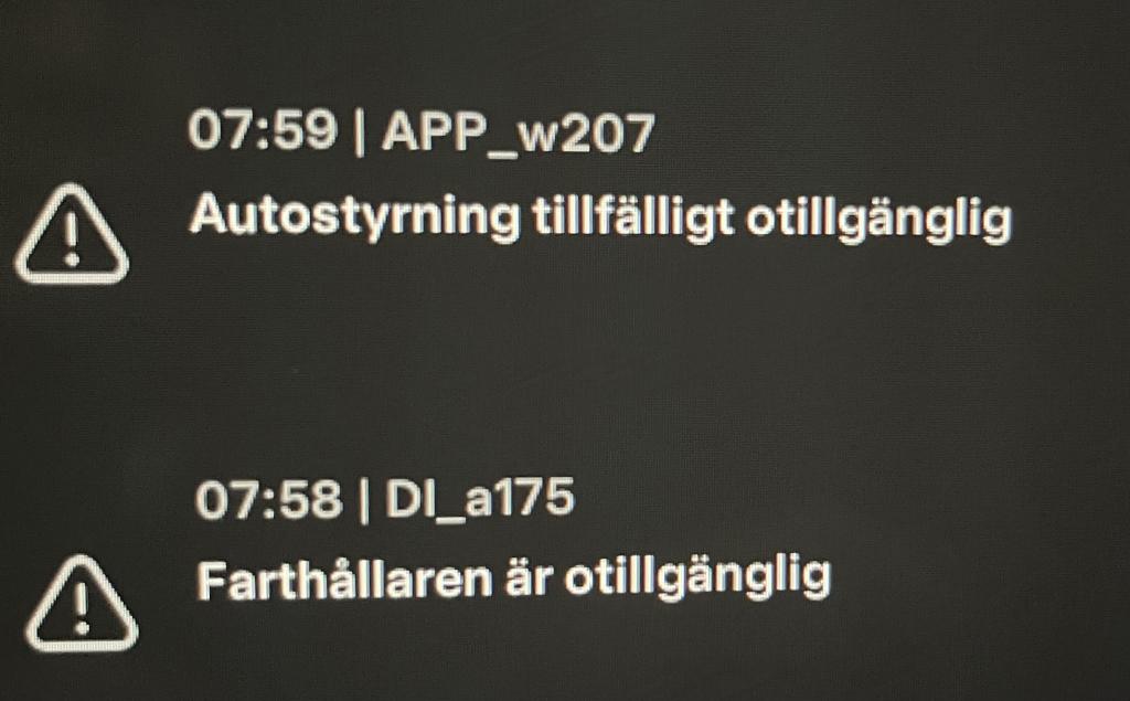

Farthållare och Autostyrning fungerar bara en kort stund sedan kommer dessa felmeddelande upp:
APP_w207 Autostyrning tillfälligt otillgänglig
DI_a175 Farthållaren är otillgänglig.
Någon som känner igen eller haft dessa fel?
Bör man testa göra något själv innan man bokar service?

Starta om är ofta en fiffig metod, lite som man gör med sin dator el telefon när dom krånglar

Jag fick exakt samma felmeddelanden på min Model 3 från 2021. I mitt fall så kom Tesla först och bytte kameran på vänster B-stolpe. Det hjälpte inte. Då fick jag komma in på längre undersökning. Det visade sig vara en ärgad kabel. Så hela kabeldragningen på vänster sida av bilen gjordes om. Det tog typ 3 arbetsdagar… tur att det var under garanti. :shock:

Första felet är normalt på senhöst vinter i Sverige skulle jag säga om det inte är permanent. Brukar föregås av ”camera visibility limited”.
Man kan stanna och torka av kamerorna, så hjälper det i fem minuter.
Är det ett permanent fel kan du gå in i service-läge och köra sensor-diag/kolla status eller bara logga ett ärende på det. Att farthållaren gnäller tyder på att det är något fel skulle jag säga.

Googlade lite och hittade någon som haft liknande problem som kom fram till att det var en dörr som inte var helt stängd utan någon indikation på skärmen.
Öppnade och stängde alla dörrar och en dörr kändes och lät inte som den brukar när jag öppnade den, så kanske att den inte var helt stängd.
Har fungerat sedan dess. Kanske bara en tillfällighet. Eller så var dörren det som spökade.
Får se om det kommer tillbaka.

Puffar denna för jag har samma problem. Samma felkod som ovan.
Hämtade en ny Model Y LR igår och har inte fått autopilot eller farthållare att funka sen vi hämtade dem. Har bokat service men fick tid först 26 april… Alla tips mottages tacksamt. Om det går så långt som till verkstad - då måste det väl räknas som garantiåtgärd?

Har bilen slutfört kalibreringen av kamerorna?

Nej, inte efter mer än 300km. Har lagt en serviceförfrågan som verkar resultera i en garantiservice med byte av div delar. Har fått ny tid om en månad.
