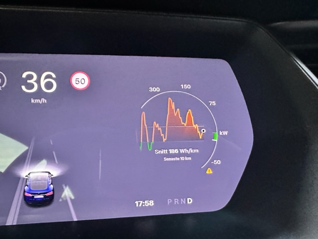

Jag upplever att det är väldigt svag regenerativ bromsning på min Model S LR 2020+ jämfört med Model Y och 3. Man kan se att energigrafen på skärmen är gulprickad. Antar att det beror på att det blivit kallare ute och det är för att skydda batteriet, men jag tycker det är konstigt att regen ska behöva vara så här svag när det är ändå är flertalet plusgrader ute. Jag får oftast använda bromspedalen, vilket jag nästan aldrig behövt göra med Y/3.
Det är första vintern för mig med Model S. Är den känsligare för kyla än Y/3? Ska det vara så här?
Som man kan se på bilden så har jag även fått upp en varningssymbol, dyker upp ibland men inte alltid. Går inte att hitta något felmeddelande någonstans. Betyder det bara att regen är begränsad av någon anledning eller är det något fel? Det var dock 15 grader ute när jag fick felmeddelandet den här gången.

Varningssymbolen betyder inte mer än att bilen uppmärksammar dig på att den byter från gulstreckat till ostreckat eller tvärtom. (dvs den gulstreckning du kan få på effektmätaren vid själva varningssymbolen som talar om att du har f.t. begränsad regen.)
Gulstreckningen i energigrafen finns alltid där och markerar ditt medelvärde. (finns den kanske bara på MS/X?)

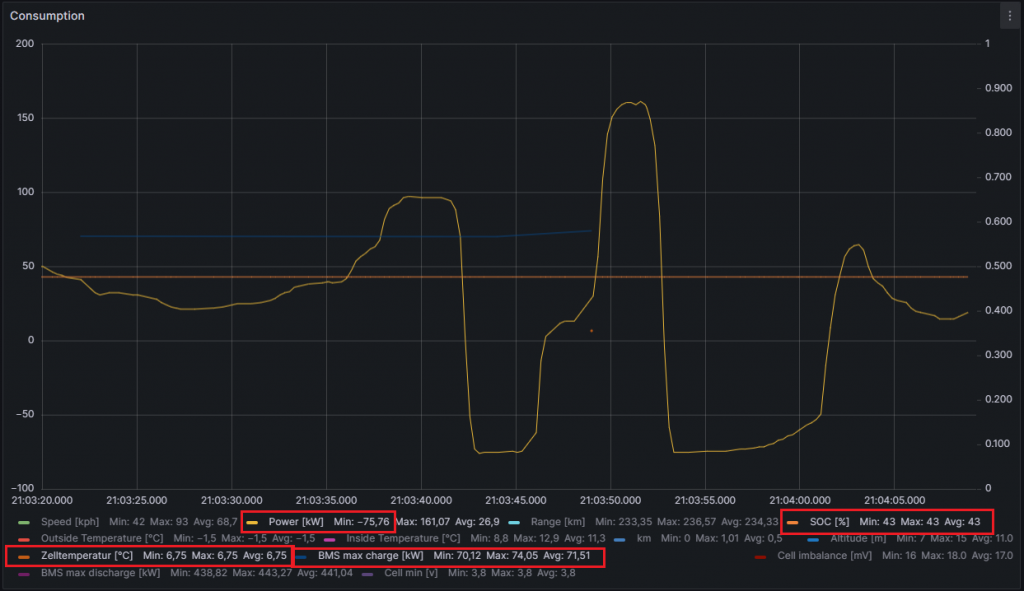

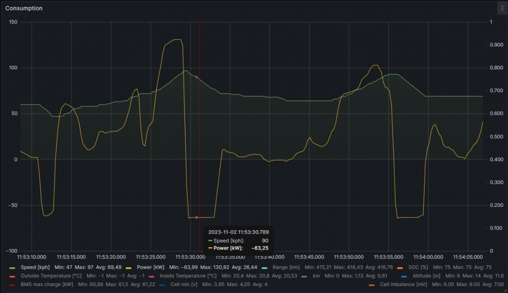

Kollade med min extraskärm med scan my tesla när jag var en sväng på schtaan:
Direkt ut ut garaget under pågånde laddning ( skall dra släp sen) ca 75% SOC och 21C batteritemp hade jag 86kWh regen-effekt vid högre farter; cirka 70km/h eller mer* (se bild nedan).
I Lägre fart begränsas regen precis som på sommaren så tex 63kW vid 45km/h.
Efter att bilen stått 2h på stan var cell temp 13.8C vid början av resan och 13.5C hemma (värmepumpen tog värme ur batteriet), så hade jag 63kWh i högre farter också, i farter under 60km/h var det ingeb skillnad.
Det är ingen skillnad i regen, precis som med min M3P.
Det är bara batteritemperaturen och SOC som styr max regen.
Är batteriet kallt och man har hög SOC får man mindre regen (det gäller även sommartid, om man lämnar bilen så batteriet svalnar en kall dag i norra Sverige).
[Edit]
Såklart vi har data på det också:
Regen 11 Juli efter lite gasning:
Toppvärdet 89kWh, men mitt på under en regen-inbromsning är det 86kWh. BMS MAX charge-värdet är 86kWh det också.
*Regen idag efter laddning i garage, toppvärde 86kWh, notera inrinqat att regen är 63kWh vid ca 60 km/h. BMS Max charge = 86kWh
Regen idag efter 2h ute i kylan:
63kWh, dvs lägre i högre farter men ingen skillnad i lägre farter då bilen hur som helst inte överskrider BMS Max charge = 63kWh.

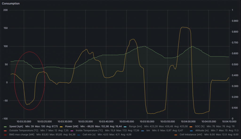

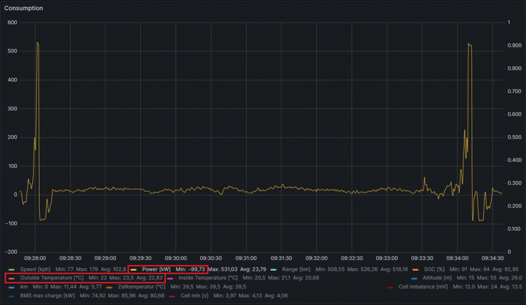

Inlägg: 6004
Re: Väldigt svag regen på Model S
Max regen beror på både celltemp och SOC. Precis som när man snabbladdar kan batteriet ta emot mindre effekt när det har högre SOC.
Jag fick runt 65kW regen med cirka 75% SOC när batteritempen var 13.5C men efter att ha dragit runt ett släp i halva norrbotten var SOC kring 43% och trots att bilen stått flera timmar ute efter körning och celltemperaturen bara var 6.75C så blev regen 75kW.
Jag som oftast laddar till 55% kör ju oftast omkring där regen är mindre lättpåverkad.
När man ändrade (minskade) regen på model 3 vid kallt batteri ungefär våren 2022 så märkte jag inte av det alls, då jag egentligen inte körde i det läget. Antingen low SOC eller om jag laddade högre, alltid nyladdat med varmt batteri. Tesla ändrade logiken så att man fick mindre regen vid kallt batteri och hög SOC. Begränsningen har sannolikt kommit för att minska cycklisk degrdering pga hög regenström nör batteriet inte är tillräckligt varmt. Det blev en uppenbar skillnad på model 3 efter det, när man laddade och lät batteriet svalna.
Överlag släpper jag sällan upp foten helt (om det inte är fullgasrepor med hård inbromsning eller regentest som idag), utan jag kör enpedalskörning där jag väger uppsläppet för att få lagom inbromsning. Jag har även begränsat regen "ytterligare" när jag har haft kallt batteri så att inbromsningen och laddeffekten blivit lägre. Hade skärm framme i min model 3P med battery power-värdet synligt så jag körde ofta max 20kW regen om batteriet var rejält kallt (20kW = 0.25C på min M3P, vilket är lågt och bra).
Utan skärm framme med regeneffekten i kW (dvs som de flesta) är det ju såklart svårt att veta regen i kW.
