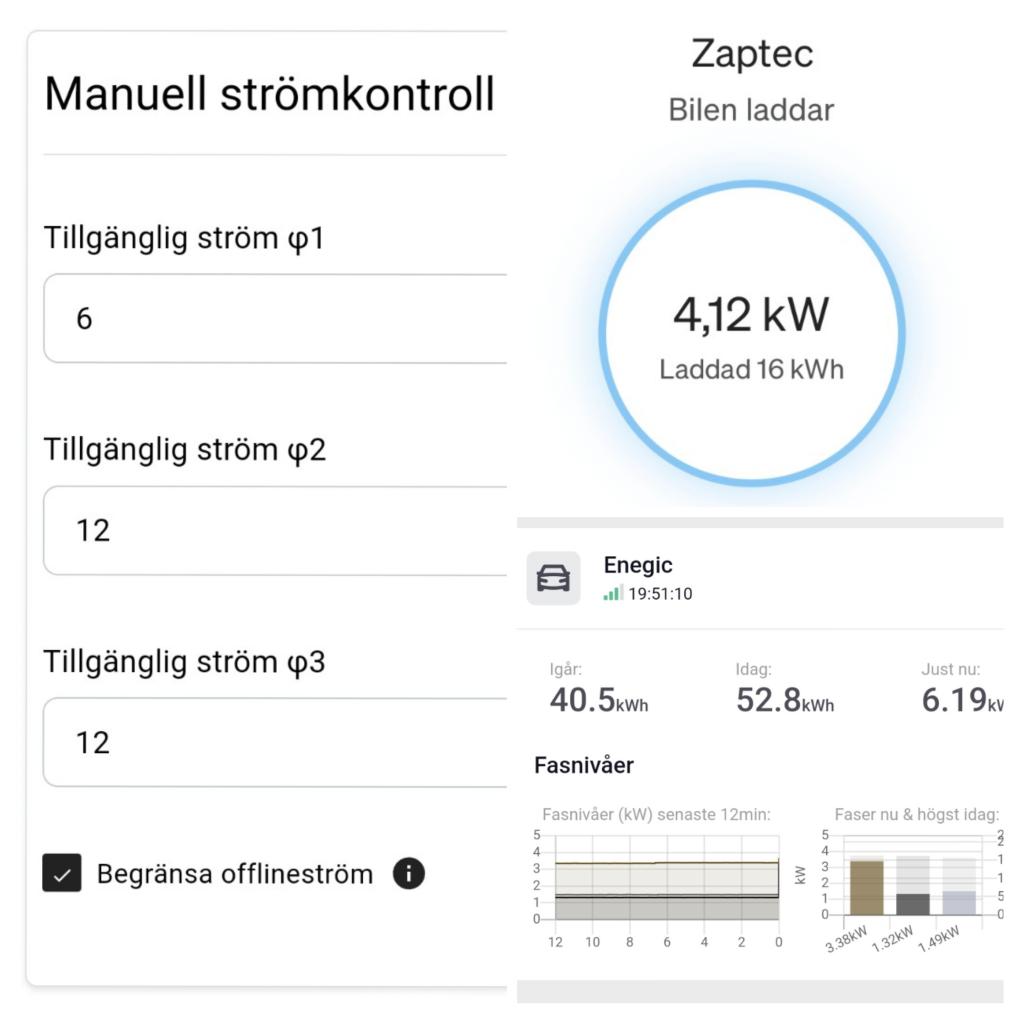

Jag slänger med en skärmdump här nu också, för nu laddar bilen endast med 4,12kw. Huset totalt drar 6,19kw. Bilden till vänster visar inställningarna i Zaptec, siffrorna är det ju lastbalanseringen som står för, de justeras automatiskt. Varför laddar inte min bil med högre effekt än 4,12kw just i detta ögonblicket?

Re: Enegic lastbalansering - propparna går
I ditt fall 13 A (vid 16 A huvudsäkring).Krusovice skrev: ↑23 okt 2023 19:58Hej! Tack för svar. Okej, är det så? Jag trodde att det var okej och att det typ var hela poängen med själva lastbalanseringen. Då har jag isf lärt mig något nytt idagNect skrev: ↑23 okt 2023 19:16Fast om du har huvudsäkring på 16 A så är det inte så bra att ladda med 16 A. Laddningen ligger på Max effekt länge så säkringarna blir varma + att så fort du drar igång nått annat så går säkringen. Tror inte lastbalanseringen hinner med oavsett vilken du tar?
Jag har Garos lastbalansering i stugan och den ska enligt manualen ställas in på ett steg under huvudsäkringen (för vad laddboxen får dra som mest)
Vad är "ett steg" i dessa sammanhang?
Du verkar ha obalans på faserna.
Om jag tolkar din bild rätt så har du bara 6 A ledigt på fas 1. Och eftersom din elbil drar lika effekt på alla faser så blir din fas 1 begränsningen på hur mycket du kan ladda med.
Edit: nu antog jag att du laddar med 3-fas, vilket i så fall stämmer bra med din bild och laddeffekten.
Som Nect säger - fas 1 begränsar strömuttaget för alla tre faserna, därför blir laddeffekten ungefär 3 faser x 230V x 6A = 4 140 W.
Sensmoralen är att det kommer att fungera ungefär på detta sätt vilken belastningsvakt Du än väljer. Det finns någon hiskeligt dyr växelriktare (Ferroamp om Du har solceller) som ska kunna lastbalansera (utjämna belastning mellan faserna) på riktigt men då talar vi stora investeringar.
Jag laddar 16A på 20A huvudsäkringar, allt för att inte värma dem för mycket. Tänk ett säkringssteg under ditt nuvarande så ska det funka med hyfsad marginal.
Yes, det är 3-fas. Men om jag tolkar dig rätt så stämmer alltihop med hur det ska vara?Nect skrev: ↑23 okt 2023 20:10I ditt fall 13 A (vid 16 A huvudsäkring).Krusovice skrev: ↑23 okt 2023 19:58Hej! Tack för svar. Okej, är det så? Jag trodde att det var okej och att det typ var hela poängen med själva lastbalanseringen. Då har jag isf lärt mig något nytt idagNect skrev: ↑23 okt 2023 19:16Fast om du har huvudsäkring på 16 A så är det inte så bra att ladda med 16 A. Laddningen ligger på Max effekt länge så säkringarna blir varma + att så fort du drar igång nått annat så går säkringen. Tror inte lastbalanseringen hinner med oavsett vilken du tar?
Alright. Jag trodde i min enfald att inte en fas bestämde max utan att bilen kunde nyttja vad som nu är ledigt på varje fas för sig..?roffe_s skrev: ↑23 okt 2023 20:28Som Nect säger - fas 1 begränsar strömuttaget för alla tre faserna, därför blir laddeffekten ungefär 3 faser x 230V x 6A = 4 140 W.
Jag laddar 16A på 20A säkring. Motsvarande steg för Dig skulle vara 12A på 16A säkring, allt för att inte värma säkringen för mycket.
Jag tolkar det på er som att allt är i sin ordning med min installation. Och då är ju ingen gladare än jag
Ja, jag tycker det funkar som det ska. Som Nect säger kan Du säkert prova med 13A som maxgräns också om det visar sig att 12A går bra. Ser Du att en fas ofta är mer belastad än övriga kan Du även be elektrikern att fördela om storförbrukare mellan faserna. Det jobbet görs inne i elskåpet.Krusovice skrev: ↑23 okt 2023 20:37Alright. Jag trodde i min enfald att inte en fas bestämde max utan att bilen kunde nyttja vad som nu är ledigt på varje fas för sig..?roffe_s skrev: ↑23 okt 2023 20:28Som Nect säger - fas 1 begränsar strömuttaget för alla tre faserna, därför blir laddeffekten ungefär 3 faser x 230V x 6A = 4 140 W.
Jag tolkar det på er som att allt är i sin ordning med min installation. Och då är ju ingen gladare än jagFår helt enkelt finna mig i att ha Max 12A till min bil istället för 16A.
Men som sagt - vad jag kan se funkar det mesta som det ska med Din laddning.
Det stämmer bra!Krusovice skrev: ↑23 okt 2023 20:35Yes, det är 3-fas. Men om jag tolkar dig rätt så stämmer alltihop med hur det ska vara?Nect skrev: ↑23 okt 2023 20:10I ditt fall 13 A (vid 16 A huvudsäkring).Krusovice skrev: ↑23 okt 2023 19:58Hej! Tack för svar. Okej, är det så? Jag trodde att det var okej och att det typ var hela poängen med själva lastbalanseringen. Då har jag isf lärt mig något nytt idagNect skrev: ↑23 okt 2023 19:16Fast om du har huvudsäkring på 16 A så är det inte så bra att ladda med 16 A. Laddningen ligger på Max effekt länge så säkringarna blir varma + att så fort du drar igång nått annat så går säkringen. Tror inte lastbalanseringen hinner med oavsett vilken du tar?
Lastbalansering är bra att ha så man slipper vara orolig för att skjuta säkringar när bilen laddar (boxen drar då ner strömmen automatiskt). Men för att lastbalanseringen ska fungera bra är det viktigt att ha en jämn belastning över alla tre faser.

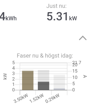

Bilden visar att första fasen använder 15/16 ampere. Zaptec Go kan växla ner från tre till en fas, men den växlar alltid ner till första fasen som hos dig bara har 1A kvar. Det hjälper inte att fas 2 och 3 har massor av utrymme kvar.Krusovice skrev: ↑26 okt 2023 18:45Tack allihopa för vettiga svar. Jag kommer att ställa frågan till Enegic om uppdateringsintervallet och kan återkomma här med deras svar.
