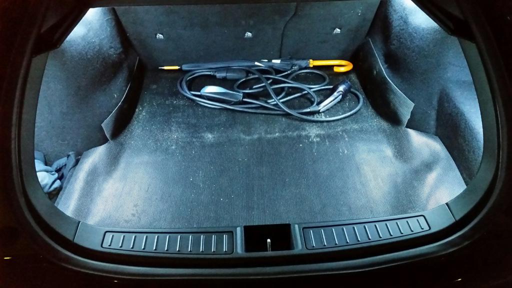

Så här ser det ut i min, fyra ledremsor bak och två fram, plug and play från sigurdi på elbilforum.no kopplas in i befintliga kontakter till ljus med en Y-koppling som låter originalljus lysa och är helt reversibelt.
Hur bra som helst!

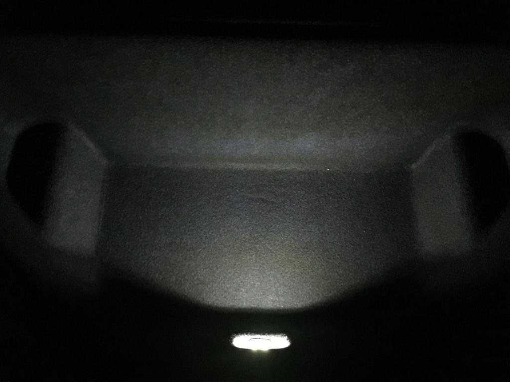

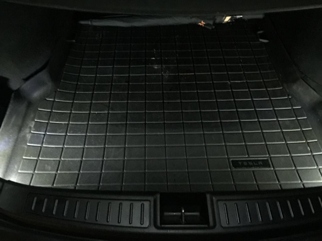

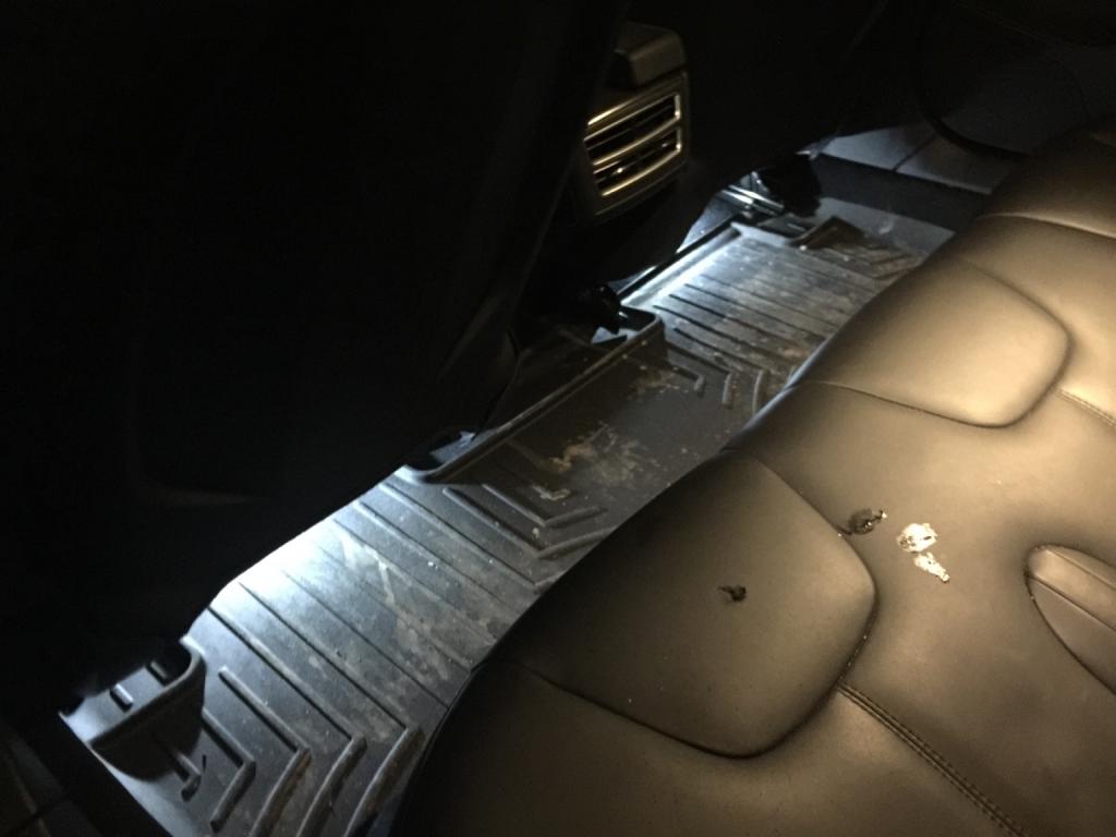

Här kommer lite bilder på hur ljust det blev Bild
Model YP 2024

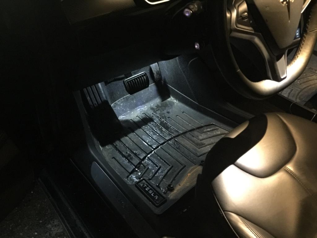

Några till

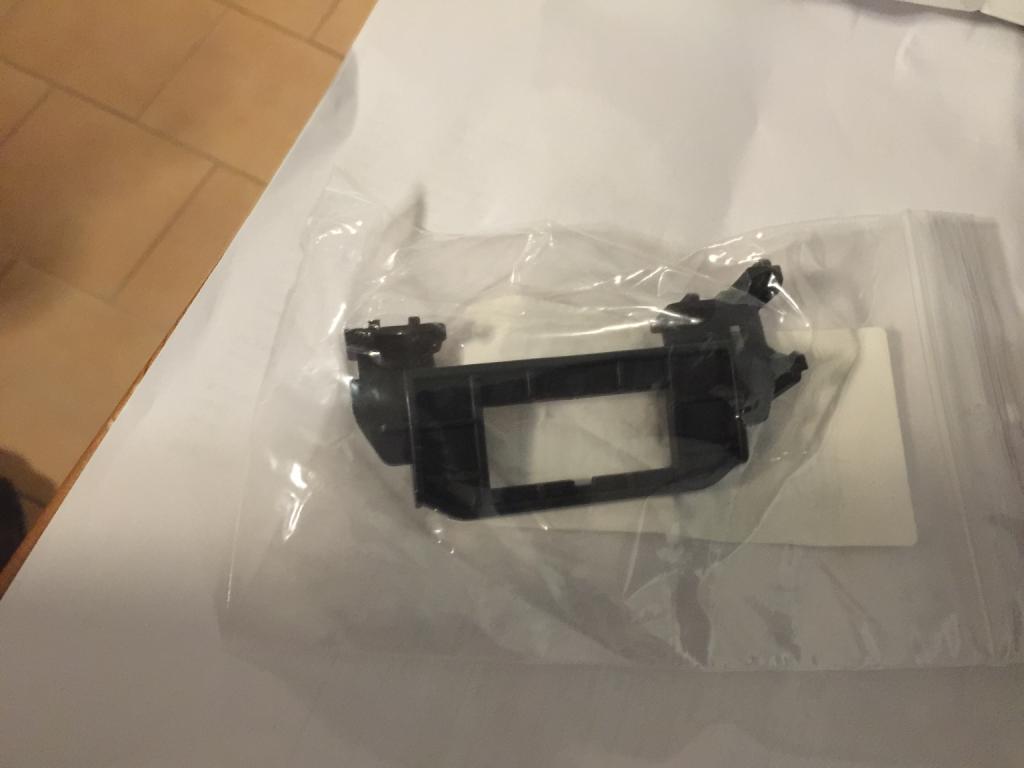

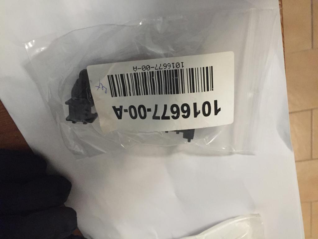

För att montera lamporna under framsätena behövs 2 st hållare som man beställer från Tesla

Tack! Det är ju så där det borde sett ut från början. Jag är övertygad och beställer stora paketet!
