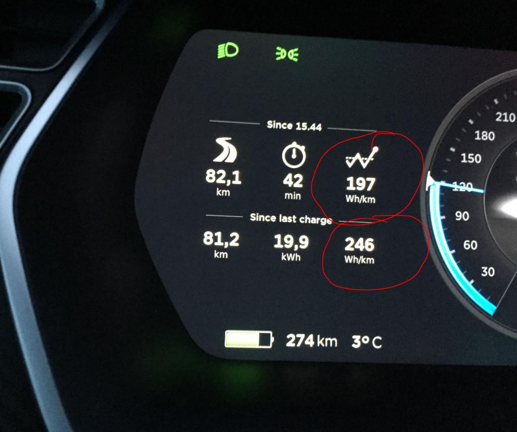

Jag har noterat att det visas olika energiförbrukning i displayen. Bifogar ett exempel från i går. SuC:ade och körde sen direkt. Den ena visa ca 200 och den andre 250 (?).
Kan det vara så att den ena är "motorförbrukning" och den andre "totalförbrukning"?

Jag har oxo funderat på dom här mätarna, dels har vi i andra trådar kommit fram till att körd sträcka varierar (mycket) mellan dom två fast man startat dom samtidigt (lika
som i ditt fall i bilden) och dels så skiljer förbrukningen. När det kommer till förbrukningen så tror jag att det beror på att den ena tar hänsyn till förbrukningen som skett
före start (tex förvärmning av kupé/batteri osv) och inte den andra, vilket jag tror att Tibor skrivit om oxo...
Sedan tror även jag att det ena gör som du gissat på, tar med övriga förbrukare medans den andra tar bara motorn...
Det konstiga i din bild är egentligen inte att snittförbrukningen skiljer, utan att du har kört en längre sträcka "since 15.44" än sen du laddade senast. Det får en att tro att du faktiskt inte stod parkerad när du laddade, dvs att du laddade induktivt under körning :) Kan det vara så att då la in "N" istället får "P" när du laddade?

Totalen på since last chargé visar vad som förbrukats sedan sista laddning. Då bilen drar lite ström när man inte kör, så blir denna total högre.

Har för mig att det är så här:
Ena visar "sen start". Dvs när du åkte iväg. Lite osäker hur den hanterar "korta stopp" om den börjar om från början så fort man "stängt av bilen" eller..
Den andra beräknar utifrån det intervall du valt i energimenyn. Dvs senaste 10km, 25km eller 50km.
Sen kan det visas "sen laddning" så inget konstigt. Det är räknat på olika "körsträckor" helt enkelt.

Jag tror "sen start" räknas sen senast man la i "P", ev att man behöver öppna en dörr oxå.

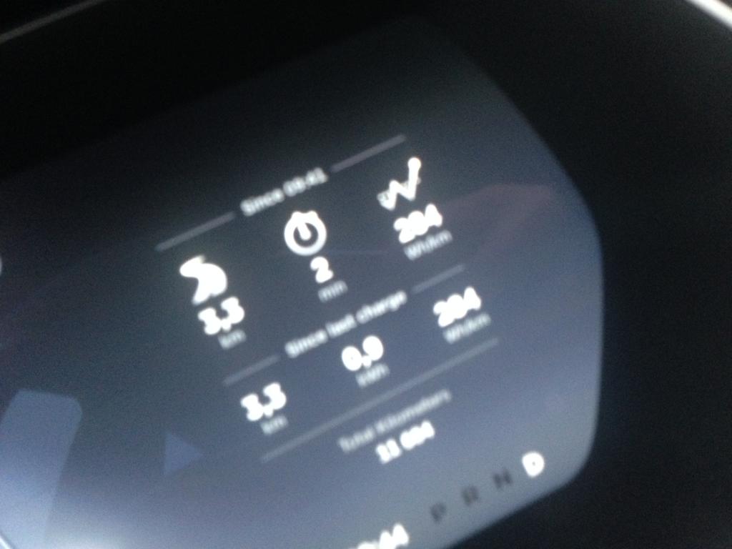

Min fick någon ny version igår på SC och nu visar den rätt.
Nää din är på felsida lämna tillbaka bilen omedelbart :D
Inlägg: 19948
Re: Olika förbrukning visas?
Det var lite som jag trodde då iaf, att det var en lite lurig bugg trots allt, för dom borde visa samma eller byta rubrik ovanför mätarna lixom :)

Mm.. och en motor saknas där fram. :shock:
Och frågan är hur i h-lvete jag tagit bilden ser jag nu.
Riktigt suddig - får skylla på låneifonen (visst ryktas det om att 7an ska vara vattentät?).
