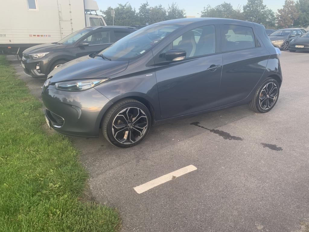

Jag köpte själv en 2019 Zoe R110 Iconic på auktion i maj. För priset finns det inget bättre IMO.
Leaf är betydligt dyrare om man skall ha 40kwh. Dessutom verkar batterierna degraderas rejält på Leaf. Zoe verkar hålla riktigt bra. Min närmar sig 13000 mil och visar samma räckvidd som en ny(den faktiska kapaciteten i ZE40 sägs vara 44kwh så det finns en del buffer).
Min bil har android auto men saknar Carplay. Men eftersom Zoe har mkt gemensamt med Clio så finns det massor med tredjepartslösningar om man vill fixa det.
Folk kanske tycker jag är knäpp men jag tycker den är rätt tuff också.
PS. Lätt att disabla fotgängljudet permanent, bara rycka en säkring.
