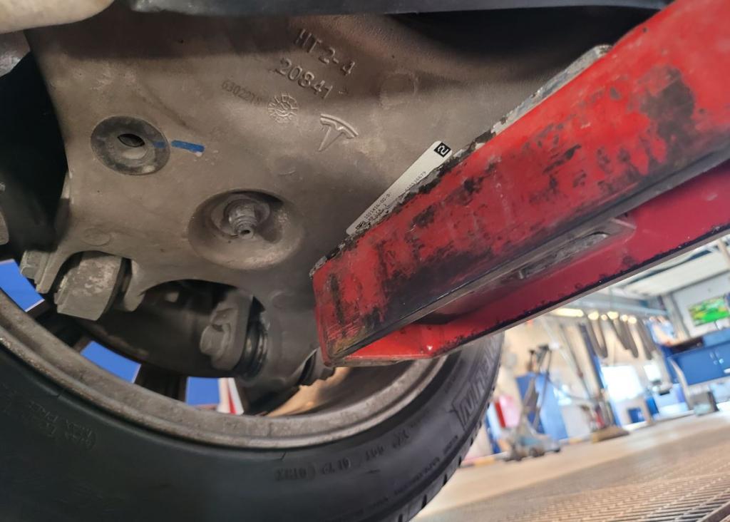

Vad tycker ni, ska jag vara orolig nu ?

Du har iaf den nya varianten av bärarmen så det borde väl gå bra! Du är nu testare av den nya varianten. ;)
(för egen del med gamla varianten så gick den av 2 veckor efter just det där lyftet....)

Bland det första jag gjorde var att byta ut dessa till nya revisionen, men jag undrar om de går sönder pga överbeslasting eller flera år av salt och sånt som äter på materialet.

Besiktningen lyfte där, men det gillar jag inte ! Vikten tas ju upp via länkörat och gummibussningen istf hjulnavet.
Länkarmen tar normalt bara upp sidkrafter som vid normal körning är mycket lägre. Troligtvis är det inte problematiskt men principfel tycker jag och lyfta där.

Hoppas verkligen att det inte är problematiskt.

Varför lyfta på länkarmen när det finns markerade lyftpunkter?
