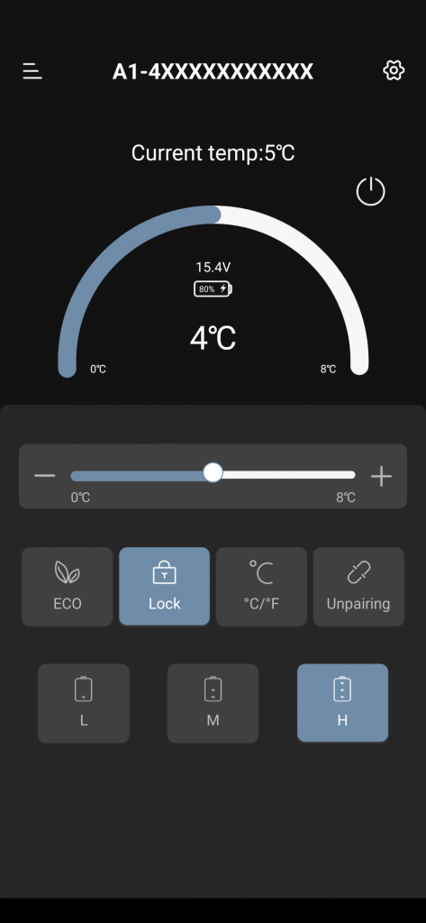

Jag har en kompressorkylbox som jag inte får igång i min X. Är det någon som har mätt vad ert uttag ger för spänning?

Nya resor har inte bly batteri utan litium och har då också högre spänning i låg volts systemet. Ligger på ca 16.5 volt istället för ca 14 under drift. Det är känt att vissa produkter kan ha problem med de.
Jag utgår från att nya s och x och så har detta litium batteri.

Ok, tack. Då är det nog det min Plaid inte gillar..
