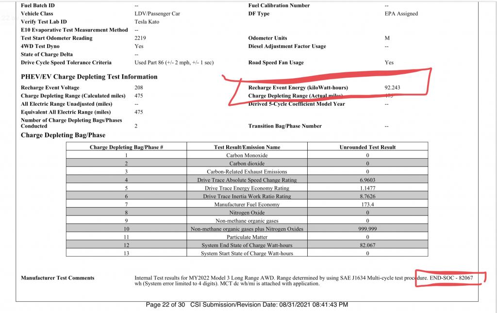

- Inlägg: 7494
- Ort: Boden
- Referralkod: ts.la/ke18519
Re: Laddförluster
För model 3 är det ett fåtal (väldigt liten andel) som har 82 kWh batteriet.
Inga model Y har 82 kWh-batteriet i Sverige. Det finns endast 74.5kWh-batteri samt 78.8kWh-batteri i Svenska model Y.
Ska du räkna som du gör måste du dra av bufferten på 4.5% först, så för ett 77.8kWh-batteri på model 3 som inte degradetats något alls ( = ovanligt) är det 74.3kWh mellan 100% och 0%, dvs varje procent är ca 0.743kWh.

Re: Laddförluster
När Tesla certifierar bilarna ser det ut såhär, alltid:
End SOC är det man mätt som kom ut ur batteriet och Recharge event energy, såklart det man skickade in när bilen laddades fullt igen.
Det är 12%, oavsett model 3 LR, P, Y, X eller S, även plaid. Nedan länk varifrån bilden ovan är tagen, model Y. Med 82.1 kWh-batteriet:
https://dis.epa.gov/otaqpub/display_fil ... 391&flag=1
Här kan man leta reda på applications för alla Teslamodeller som certifierats enligt EPA i usa. Applications är de som innehåller testdata.
https://dis.epa.gov/otaqpub/publist1.jsp?page=2
