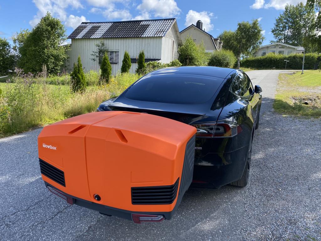

Jag har bakbox:en nedan. Tycker att vi går jämnt ut med den på våra resor, dvs ingen ökning i förbrukning. Nu går det dock inte att få ner ett par skidor i denna, även fast den är gigantisk, så kanske irrelevant info för frågeställaren.
