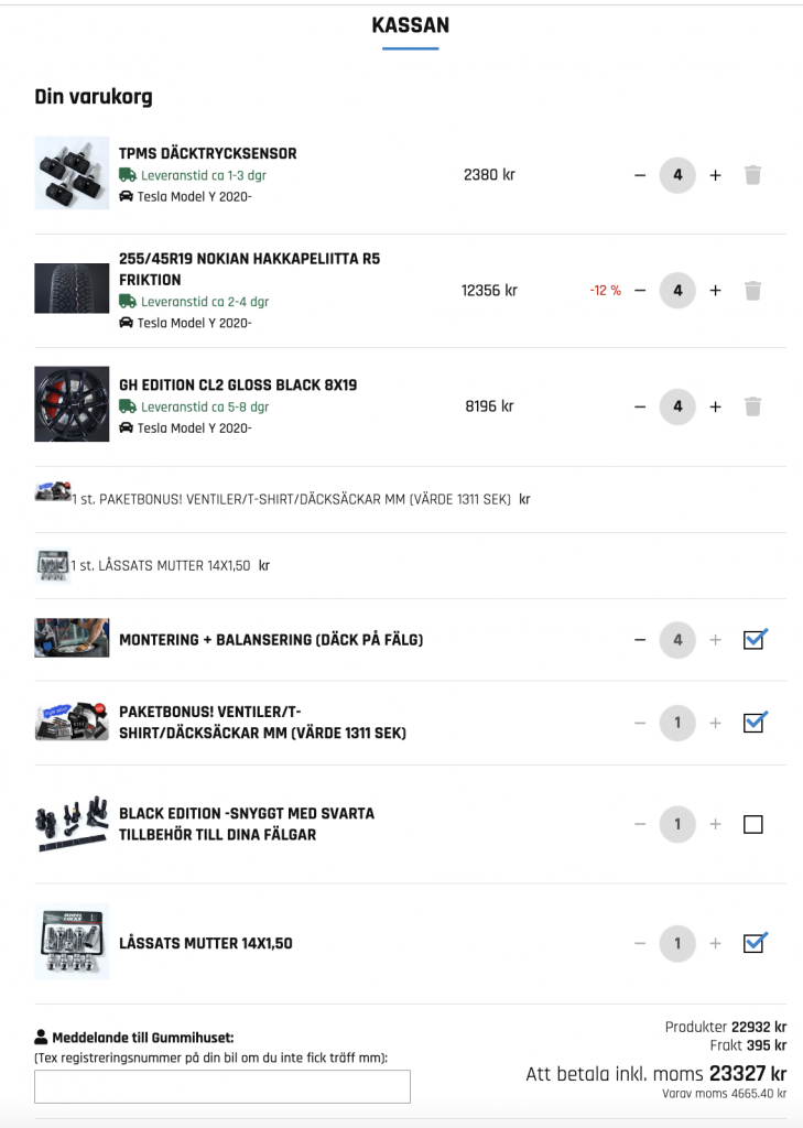

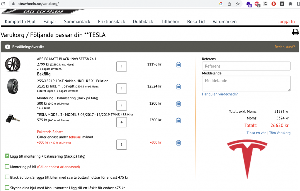

Jag tittar också på detta. Och jag tillhör de som ändå inte tycker att gemeni-fälgarna är särskilt snygga så mig gör det inte att välja något annat.
Min fråga är om det är något jag missar med detta? För annars är det ju billigare än Teslas plus att jag får R5 i stället och dessutom tycker jag personligen att fälgarna är snyggare än gemeni:

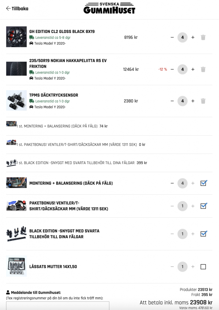

Eller motsvarande från Gummihuset:

Man kan ju resonera olika men jag föredrar att köra smalare fälgar än vad Tesla original är. Om du touchar en trottarkant, vad ska ta smällen först? Fälgen eller däcket?
Så min rekommendation av ovanstående paket är såklart det från Gummihuset!
Men den fälgen kan du ju dessutom lätt gå på ett smalare däck också, men det beror ju på under vilka förutsättningar du tänkt bruka bilen.
Väljer du paketet från ABSWheels så se till att få med rätt TPMS, de där du har i korgen nu är fel för en Y som kör via Bluetooth och inte 433...

Lutar helt klart åt gummihuset då. Är 8" för smalt? De fanns nämligen i lager medan 8.5" är beställningsvara för tillfället.
Stämmer det att jag även bör skaffa jack pads om jag ska byta däcken själv?

Tack då kör jag nog på detta i stället helt enkelt:
