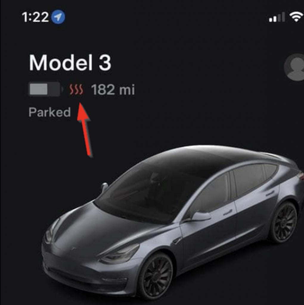

Fläktsymbolen i appen värmer upp kupén OCH batteriet (om det behövs)
Du kan se i appen om batteriet värms eller inte, det kommer upp tre röda slingor bredvid batterisymbolen i appen när batteriet värms.
Generellt sett så värms kupén snabbt men det tar längre tid för batteriet.
Uppskattningsvis vid värms kupén upp med 10 grader på 5 minuter, batteriet 10 grader på 20 minuter. (Grov uppskattning)
Så är bilen och batteri -10 grader så tar det 15 minuter för kupén att bli varm och 1 timme för batteriet att nå 20 grader.

Ja det var så det blev för mig när bilen var parkerad ute. Jag klickade på fläktbladen på startsidan i appen 1h innan vi skulle åka. Kupén var varm samt att batteriet låg på ~15-17 grader C. Vilket iaf jag tycker är bra för elmotorerna bromsar som vanligt. Orsaken till 1h innan avfärd är för att jag inte tycker om att skrapa rutor samt ogillar när det "strålar" kyla från allt i kupén.
Det vet jag inte om jag sett. Å andra sidan visste jag inte om det så har inte tittat efter det. Man kan se att det blir rött för både fram och bakruta samt luften, men helt missat att det finns någon symbol för batterivärmen. Var är det i appen?
Ska försöka komma ihåg att kika efter det nästa gång bilen varit parkerad ute en längre stund.

tobias_rullar skrev: ↑02 jan 2023 15:55Ja det var så det blev för mig när bilen var parkerad ute. Jag klickade på fläktbladen på startsidan i appen 1h innan vi skulle åka. Kupén var varm samt att batteriet låg på ~15-17 grader C. Vilket iaf jag tycker är bra för elmotorerna bromsar som vanligt. Orsaken till 1h innan avfärd är för att jag inte tycker om att skrapa rutor samt ogillar när det "strålar" kyla från allt i kupén.Det vet jag inte om jag sett. Å andra sidan visste jag inte om det så har inte tittat efter det. Man kan se att det blir rött för både fram och bakruta samt luften, men helt missat att det finns någon symbol för batterivärmen. Var är det i appen?
