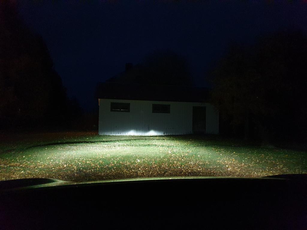

Min Model 3 2021 hade inte asymmetriskt halvljus, då ser ljusbilden ut som ett fjäll ungefär (från vardera strålkastaren).
Min Model Y 2022 har pixelstrålkastare och då får man en fyrkantig variant på asymmetriskt halvljus.
Nedanstående är från 3:an.

Hej, uttagen mars -22 och har nog ett fjäll som du beskriver. Har fabriksåterställt ljuset, men känns inte riktigt som att halvljuset ger bra belysning nu. Typ riktas för högt, men vet inte vad som är lågt el högt…mikebike skrev: ↑29 dec 2022 19:38Hur gammal är bilen?
